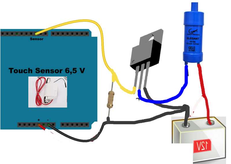

Vielen Dank für die schnellen und reichhaltigen Antworten. Da freue ich mich sehr drüber. Ich bin natürlich ein Laie und frage deswegen nach Rat. Ich hätte gedacht, dass schon eine Potentialtrennung notwenig ist, weil ich doch sonst auf den Touchsensor der für 5 V ausgelegt ist 12 V gebe, sobald ich die Pumpe einschalte, oder wie funktioniert das? ( Bin sicher, ich liege hier falsch und freue mich auf eine Erklärung) Als Hintergrundinformation: Ich habe mir einen Wasserhahn besorgt, der eine Touchaktivierung hat, er hat dann ein Ventil, was jeweils bei Berührung des Hahns öffnet oder schließt ( Das geschieht mit 6,5 V und einem Batteriepack was dabei ist). Da ich aber keinen Druckwasseranschluss habe, war meine Idee den Wasserhahn mit einer 12 V Pumpe zu betreiben ( Das klappt auch bisher) und das touchsignal abzugreifen und damit anstatt des Ventils zu Steuern meine 12 V Pumpe zu schalten.
0 In Stock https://www.digikey.de/en/products/detail/infineon-technologies/BTS462TATMA1/1281774? Ich hab kürzlich mehrere Platinen von High Side Switch wieder auf MOSFET zurück designed. MOSFETs kriegt man viel eher gekauft und auch pinkompatiblen Ersatz. Bei den spezialisierten High Side Switches kocht jeder Hersteller sein eigenes Süppchen (nicht pinkompatibel).

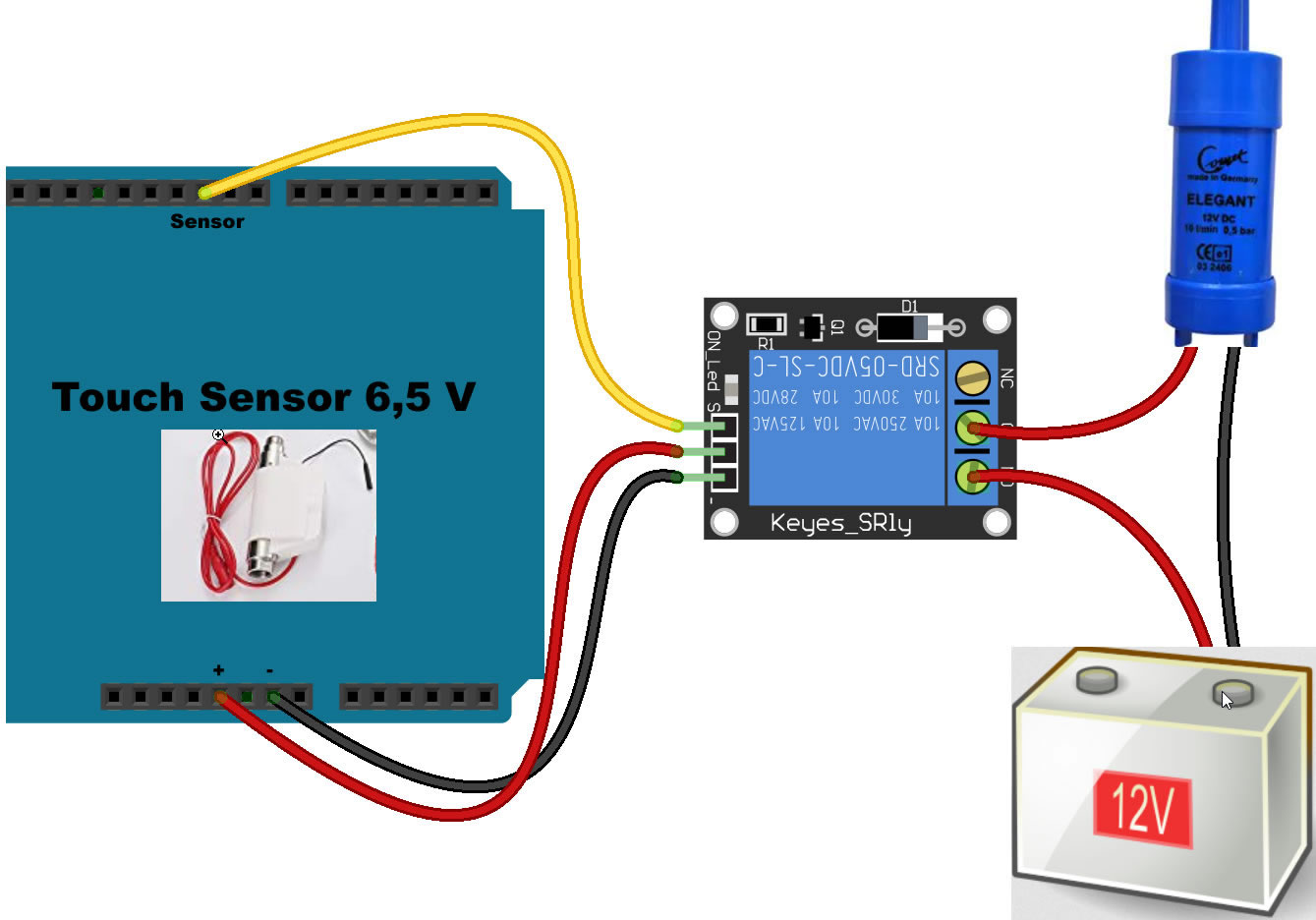

Sven schrieb: > Ich hätte gedacht, dass schon eine Potentialtrennung notwenig ist, weil > ich doch sonst auf den Touchsensor der für 5 V ausgelegt ist 12 V gebe, > sobald ich die Pumpe einschalte Warum das? Zeichne mal einen Schaltplan, wie du dir das vorstellst, dann haben wir was zum drüber diskutieren. MaWin schrieb: > aber die Pumpe wird beim Einschalten kurz mal einen Anlaufstrom ziehen > der leicht 23A erreichen kann Aber nur, wenn die Stromversorgung das zulässt. Weil die oft diesen hohen Anlaufstrom nicht liefern kann und zusammenbricht, endet das meistens halb so schlimm...
Kein Schaltplan im eigentlichen Sinne, aber so wird es wohl auch klar. So hätte ich es mit einem Relais angeschlossen. Ich denke das ist so ziemlich der Standard, wenn man etwas an einem Relais anschließt. Hier habe ich gedacht, dass es 2 "Stromkreise" gibt, einmal die 6,5 v vom Sensor und seinem Akku(Akku ist nicht auf dem Bild) und einmal die 12 V mit Pumpe und der 12 V Batterie.

Sven schrieb: > Aber dann ist es doch korrekt, dass ich einen MOSFET oder Relais MIT > Potentialtrennung brauche, oder? Nein. > Ist es richtig, dass die MOSFETs & SSRs im geschlossenen Zustand nahezu > oder keinen Strom verbrauchen? Denn wenn der SSR dort auch Strom > verbaucht, dann überlege ich schon fast ein 0815 Relais zu nehmen. Oh oh, da fehlt ja alles an Wissen. Vielleicht solltest Du erstmal ein paar Bastelanleitungen durchgehen, grundsätzliche Dinge verstehen? SSR haben Optokoppler im Eingang und brauchen ein paar mA, Zahl siehe Datenblatt des SSR. Auf jeden Fall weniger als ein mechanisches Relais. Ein FET braucht keinen Steuerstrom und ist damit an Batterie nahezu ideal. Leider sind die Dinger empfindlich auf sachgerechte Behandlung, Elektrostatik. Prinzip siehe Anhang.
#7175477
Manfred schrieb: > Prinzip siehe Anhang. Freilaufdiode vergessen!
Ist in dem Fall nicht nötig.
#7175494
H. H. schrieb: > Freilaufdiode vergessen!
#7175498
Manfred schrieb: > H. H. schrieb: >> Freilaufdiode vergessen! [eingefügt] Könnte man fast im MoMA ausstellen! ;-)
Sven schrieb: > Kein Schaltplan im eigentlichen Sinne Wie wird denn der µC versorgt? Über einen Spannungsregler auch aus den 12V des Akkus? Dann hast du sowieso keine Potentialtrennung und musst den ganzen Klimbim mit der galvanischen Trennung über ein SSR oder ein mechanisches Relais nicht machen. Aber ich würde auch empfehlen, dass du einfach mal die obige Schaltung aufbaust und ganz ohne den µC nur mit einem Umschalter, der zwischen 0V und 5V schaltet, den Mosfet ansteuerst. A. H. schrieb: > Ist in dem Fall nicht nötig. Warum nicht? Weil da keine PWM ist? Dann liegst du falsch, denn bei jedem Abschalten einer Induktivität fließt der Strom weiter und sucht sich einen Weg. Und den bietet man ihm am einfachsten mit der Freilaufdiode.
