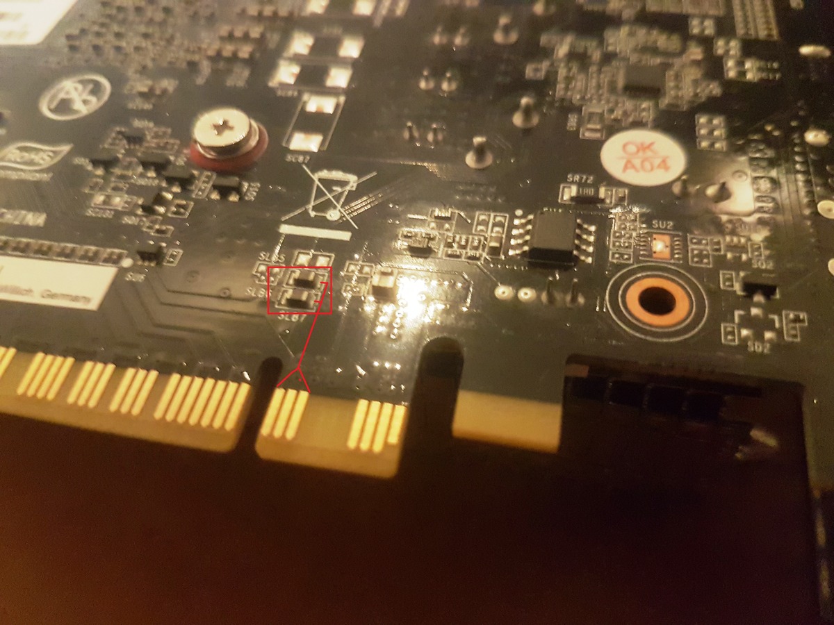

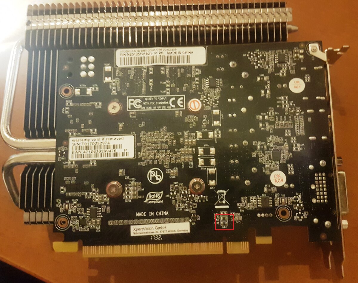

Guten Tag an die Runde,
ich habe beim GPU-Ausbau leider eine Kühlrippe des CPU-Kühlkörpers
gestriffen.
Dabei sind 2 SMD-Bauteile (vermutlich an der PCIe-Stromversorgung)
abgerissen.
Die Fotos stammen von einer Baugleichen GPU, die noch vollständig ist.
Ist jemand unter euch der weiß, um welches Bauteil es sich handeln
könnte?
Einfach mit einem Lötpunkt überbrücken wird wahrscheinlich keine gute
Idee sein oder?
*es handelt sich dabei um eine > Palit GTX 1050ti KalmX <
Liebe Grüße
André

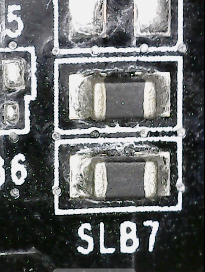

Wenn das Ferrite sind, dürfte der Widerstand kleiner 1 Ohm sein. Du
kannst die Bauteile dann einigermassen Gefahrlos überbrücken* und die
Karte läuft wieder (wenn auch mit etwas mehr Störemmissionen).
Markus
*: ich übernehme natürlich keine Ganrantie dafür, das nicht doch etwas
kaputt geht

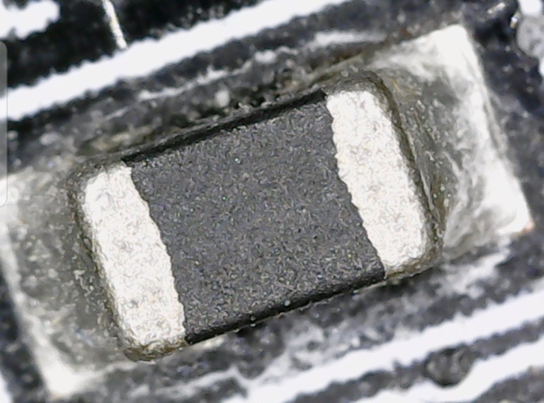

Bei Miliohm bekomme ich bei beiden immer nur 0,0 raus.
Wenn ich auf Ohm stelle sinkt es relativ schnell von 000.3 auf 000.1
Wenn ich länger dran halte kommt teilweise auch mal ein 000,0.
Wirklich nachvollziehen warum er bei Miliohm 0,0 zeigt kann ich nicht.
Warum er drei Nullen vor dem Komma anzeigt, wissen Sie sicherlich besser
als ich ^^

Mach halt Brücken rein, die Drosseln sind wirklich nur um die EMV Werte
einzuhalten. Wenn du dadurch ein klein Wenig drüber liegst, dann wird
das keiner bemerken.
