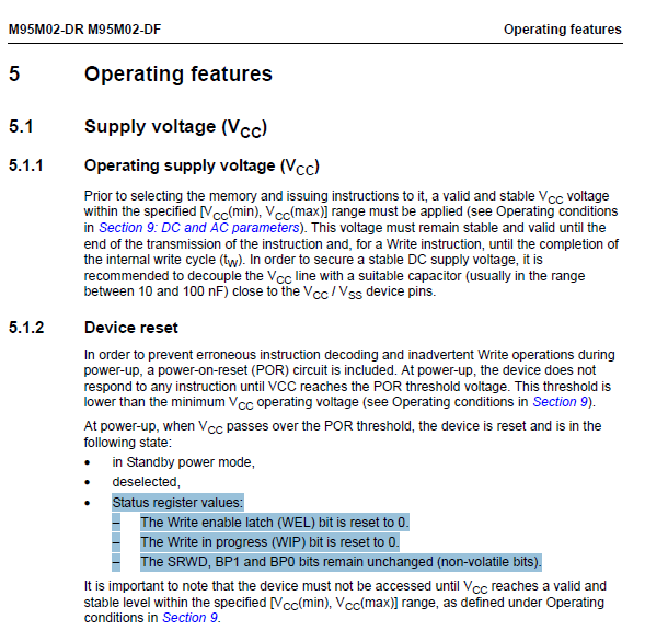

sonde schrieb:
> Gibt es gewisse Punkte die bei dier Verwendung des
> eeproms beachtet werden müssen?
Ohne Abblock-Kondensator am EEPROM wird es nicht funktionieren.
Jedenfalls nicht zuverlässig. Echt jetzt.

sonde schrieb:
> welches Register genau?
Blöd auch, daß Ding hat kein ID-Register. Dann muss also das
Statusregister herhalten. Da sind ach einem Powerup wenigstens 2 Bits
definiert...

Die anderen Pins /W und /HOLD müssen entsprechend dem Bild 5 auch einen
definierten Zustand haben.

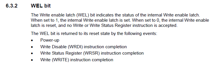

von das Übliche (Gast)
Die wichtigste Aussage wird von angehenden EEPROM-Programmierern
oft nicht beachtet bzw. übersehen (Datenblatt Seite 17):
The Write enable latch (WEL) bit must be set prior to
each WRITE and WRSR instruction. The only way to do this
is to send a Write enable instruction to the device.

von Peter D. (peda)
Lies mal nach dem WREN das RDSR aus, ob das WEL = 1 ist. Alle anderen
Bits müssen 0 sein.

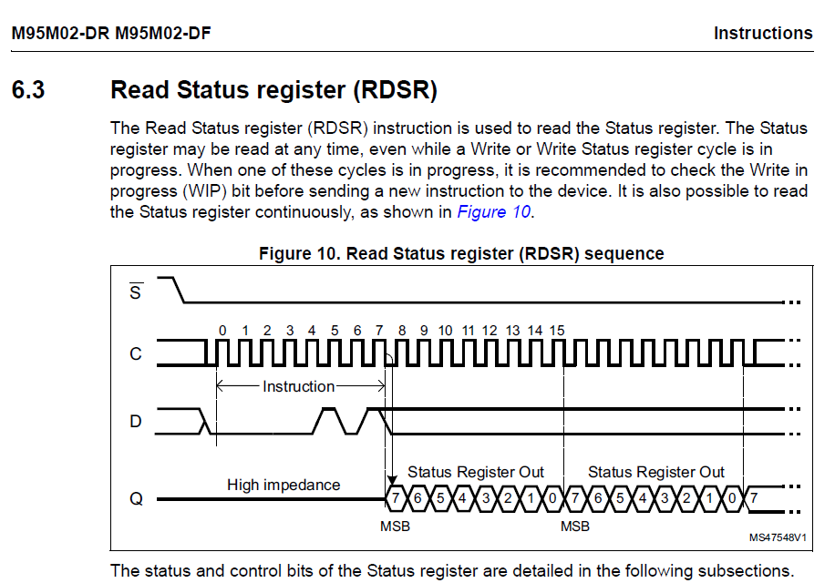

        USART_SpiTransfer( USART0, M95M02_CMD_WREN );
        uint8_t retVal = 0;
        USART_SpiTransfer(USART0, M95M02_CMD_RDSR);
        retVal = USART_SpiTransfer(USART0, 0);
Der Wert von retVal ist immer 0.

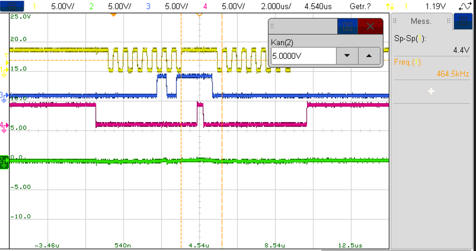

von sonde (Gast)
Hier ein Bild vom Oszilloskope:
1. SPI Übertragung mit dem Kommando 0x05
2. SPI Übertragung mit dem Datenbyte 0xFF
von Peter D. (peda)
Das Bild zeigt aber 0x00.
Schalte mal den Pullup für MISO ein, dann muß MISO in den /CS-Pausen
langsam auf high gehen.

von sonde (Gast)
Ja stimmt da zweite Byte ist 0x00. Auch mit 0xFF tut es nicht.
Und der grüne Kanal ist der MISO?
Also, das sieht ja gar nicht mal so ohne aus. Nach Buskollision sieht
das nicht aus. Eher einem Kurzschluss. Aber das hast du sicher schon
geprüft.
Hast du das SO8-Gehäuse? Was passiert, wenn du den MSIO-Pin ablötest und
direkt daran misst?
Die 0xo5 passt, die tauch auf dem MOSI auf. Auch die Timings passen zum
Datenblatt. Aber da ist nirgends ein Datenbyte 0xFF weder auf dem MOSI
noch auf dem MISO zu sehen.
BTW: wenn du die Signale so sortierst, wie sie im DB stehen, dann fällt
der Vergleich nicht so schwer...

von sonde (Gast)
Ich habe den MSIO-Pin bereits entfernt und direkt daran gemessen. Ist
genauso wie im Bild.
von Pat A. (patamat)
Du willst das Statusregister lesen? (Kommando 0x05)
Dann muss Chipselect (rot?) zwischem dem ersten und zweiten Byte
unbedingt low bleiben.

Der grüne Kanal ist MISO.
Ja es ist ein SO8 Gehäuse.
MOSI ist permanent auf 0V.
CS habe ich nun auch abgeändert. CS wird erst nach dem 2. Byte wieder
auf high gesetzt. Der Ausgang bleibt nach wie vor auf 0.
von sonde (Gast)
Ich weiß nicht woran ich mich noch halten soll. Ich habe keine Idee mehr
was ich noch tun könnte. Das Timing der Signal sieht gut aus.

So wie ich das sehe genau das, was du siehst, so lange du da drin nicht
ein Bit änderst. Siehe das DB Kapitel 5.1.2 Device Reset.
Es sieht so aus, als ob du mit dem WRSR Kommando erst mal ein paar Bits
umbiegen musst:
"The Write Status register (WRSR) instruction enables the user
to change the values of the BP1, BP0 and SRWD bits"
von sonde (Gast)

Lies im DB 6.3.2 WEL bit
Du musst vor jedem einzelnen Schreibbefehl das WREN Kommando abschicken,
denn am Ende eines Schreibbefehls wird das Bit zurückgesetzt.
sonde schrieb:
> Siehe da ich lese den Wert 0x02 aus.
Na bitte, jetzt kannst du 1x einen Schreibbefehl ausführen.

Dazu kann laut Kapitel 6.3 Bild 10 der /S dauerhaft auf low bleiben. Mir
erscheint das Warten aufs EEPROM aber wie Rechenzeitverschwendung.
Alternativ kann man nämlich während der tw=10ms was Sinnvolles tun und
vor dem nächsten Schreiben nochmal schauen, ob der vorige Schreibvorgang
inzwischen schon beendet ist.
