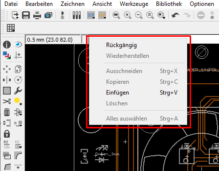

versuche noch immer mein Eagle7.7 fertig einzurichten und habe jetzt
festgestellt, dass die Zuweisung der Taste Shift+F10 nicht funktioniert.
Diese Kombination hatte schon in meiner Eagle-Version 6.6 die Zuweisung
'disp -route2'
(über eagle.scr oder cmd: Assign S+F10 'disp -route2')
Das wird auch unter Optionen/Tastenbelegungen... genauso angezeigt.
Leider kommt beim Drücken dieser Tastenkombination immer dieses komische
Menü (siehe Bild).
Der analoge Befehl Assign S+F11 'disp -route3' funktioniert einwandfrei.
Irgendeine Idee woran das liegt, bzw. wie ich die Taste wieder 'disp
-route2' zuweisen kann?
Danke!
Bernd
Es gab mal eine Zeit, in der es noch keine Windows-Tastaturen gab. In
dieser Zeit hat Microsoft festgelegt, dass Shift+F10 die Nachricht
WM_CONTEXTMENU auslöst. Offensichtlich behandelt das Edit-Control die
Nachricht (also WM_CONTEXTMENU) noch bevor EAGLE die Chance hat, das
Kürzel für sich zu beanspruchen. Das sieht mir fast aus wie Pech gehabt.

..das habe ich mir am Anfang auch gedacht, aber habs gerade nochmal mit
Eagle 6.6 auf dem gleichen Rechner probiert und da funktioniert
Shift+F10 einwandfrei.
Das müsste doch eigentlich heißen, dass es eher ein Eagle Problem ist
oder...?
