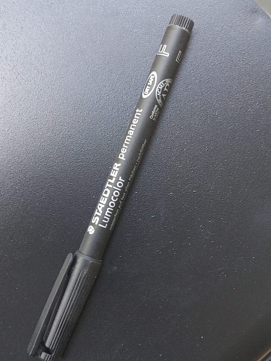

Weiß jemand ob der Staedtler Lumocolor permanent gegen FE(III)-CL ätzfest ist??

Ja, eine gewisse Zeit hält er durch, zum Ende des Ätzvorgangs bekommt die Farbschicht die ersten Löcher.

Bülent C. schrieb: > Weiß jemand ob der Staedtler Lumocolor permanent gegen FE(III)-CL > ätzfest ist?? Wer oder was hindert dich daran das einfach mal auszuprobieren? Soul E. schrieb: > Edding 400 haben wir damals(tm) genommen. Die aktuellen Edding 400 sind nicht mehr so ätzfest und nehmen sich erfahrungsgemäß wenig zu anderen Permanentmarkern. Vermutlich wurde das Lösungsmittel geändert. Ich ätze mit Natriumpersulfat und da halten die geradeso durch, Masseflächen werden zuerst löchrig. In den 90ern verwendete ich Permanentmarker in violettem Ton, die wirklich beständig waren. amrke weiß ich nicht mehr, war aber irgendwas bekanntes.

Xerxes schrieb: > Bülent C. schrieb: > >> Weiß jemand ob der Staedtler Lumocolor permanent gegen FE(III)-CL >> ätzfest ist?? > > Wer oder was hindert dich daran das einfach mal auszuprobieren? Es ist sinnlos, irgendetwas zu kaufen das nichts taugt. Icke ®. schrieb: > Die aktuellen Edding 400 sind nicht mehr so ätzfest und nehmen sich > erfahrungsgemäß wenig zu anderen Permanentmarkern. Vermutlich wurde das > Lösungsmittel geändert. Ich ätze mit Natriumpersulfat und da halten die > geradeso durch, Masseflächen werden zuerst löchrig So ergeht es auch Lumocolor. Icke ®. schrieb: > In den 90ern verwendete ich Permanentmarker in violettem Ton, die > wirklich beständig waren. amrke weiß ich nicht mehr, war aber irgendwas > bekanntes. Dalo PC 33, heute 'etch resistant pen' über eBay etc. allerdings werden darunter auch die Lumocolors verkauft.
#7176458
MaWin schrieb: >> Die aktuellen Edding 400 sind nicht mehr so ätzfest und nehmen sich >> erfahrungsgemäß wenig zu anderen Permanentmarkern. Vermutlich wurde das >> Lösungsmittel geändert. Ich ätze mit Natriumpersulfat und da halten die >> geradeso durch, Masseflächen werden zuerst löchrig > > So ergeht es auch Lumocolor. In meinem Test vor ca. 3 Jahren (alle Stifte neu gekauft) hat sich der Edding 400 mit am besten geschlagen. Die Lumocolor-Stifte (getestet in schwarz, rot, blau, gruen) waren in NaPS unbrauchbar, Sharpies auch. Einzig Lumocolor 319 "special" ging halbwegs. Gewinner waren Edding 140S (duenn), 400 (mittel) und 8300 (dick), jeweils in schwarz, mit denen habe ich erfolgreich mehrere komplett handgezeichnete Platinen geaetzt. Es empfielt sich, die Stifte vertikal mit Spitze nach unten zu lagern, damit beim Zeichnen die Tinte besser/schneller fliesst. Hallo zusammen. Dass die neuen Stifte nicht mehr so gut decken, resistent sind u.v.a.m., wird wohl auch daran liegen, dass die organischen Lösungsmittel verteufelt werden. Meine Erfahrungen mit EDDING 3000. Erstmal mit ein paar Tropfen zusätzlicher Tinte ergänzen. Vor Gebrauch mit Spitze nach oben in der Hand vorwärmen, sonst machte es beim Zeichen u.U. 'Blupp', und man hatte einen dicken Tropfen auf der Platine. Nach getaner Arbeit Stifte in einem Würstchenglas o.ä. verwahren, damit sie nicht austrocknen. Ging alles, war aus heutiger Sicht etwas grobmotorisch; vor 40 und mehr Jahren war man ja nicht so 'miniatur' versessen. Ich habe immer mit NaPS geätzt, die Ferkelei mit EisenIII wollte ich nie haben. In meinen Anfangszeiten habe ich die Platinen noch gekocht, so hatte man es mir beigebracht; das habe ich aber schon lange gelernt, dass das auch mit 40-60 Grad geht. 73 Wilhelm

Wilhelm S. schrieb: > Dass die neuen Stifte nicht mehr so gut decken, resistent sind u.v.a.m., > wird wohl auch daran liegen, dass die organischen Lösungsmittel > verteufelt werden. Das stimmt wohl -- der einzige mir bekannte Permanentmarker, der so riecht wie frueher[tm], ist der Edding 8300 (explizit als "mit Xylol" beworben). Bülent C. schrieb: > Weiß jemand ob der Staedtler Lumocolor permanent gegen FE(III)-CL > ätzfest ist?? Nein, ist er leider nicht! Auch sonst habe ich leider keinen Permanentfilzer gefunden, der diese Aufgabe 100% zuverlaessig erfuellt, habe aber natuerlich nicht Alle testen koennen ;) Wenn's geht wuerde ich Nagellack nehmen, der haelt durch. Dieser Thread ist leider bezeichnend für Deutschland. Die ganze Welt setzt auf effiziente Platinen Herstellung, in China kannst du für ne Schachtel Kippen ne Kiste PCBs herstellen lassen, aber unsere Foren-Elite malt mit Stiften auf Platinen. Und als Krönung, können sie nicht mal das. Sondern brauchen ein Forum dafür. Fast schon lustig. Leider ist es traurig.

Edding 780 Lack-Stift tuts bestens Hallo zusammen, hallo Cyblord Cyblord -. schrieb: > ..in China kannst du für ne Schachtel Kippen ne Kiste PCBs herstellen > lassen, aber unsere Foren-Elite malt mit Stiften auf Platinen. ...und deinen ungewaschenen Senf kannst du deinem Friseur erzählen. Wenn du meinst..., andere meinen anders. That's live. 73 Wilhelm
