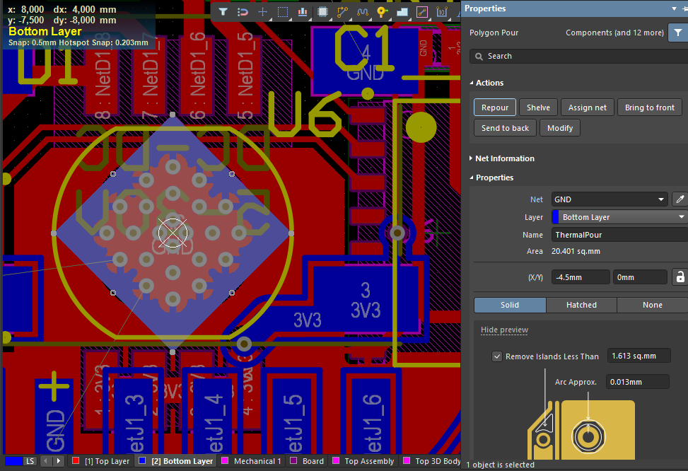

Hallo :)

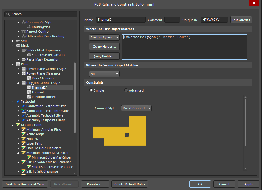

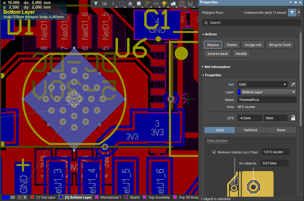

ich habe eine kleine Platine in Altium Designer gezeichnet und eine
Regel definiert, die leider nicht so funktioniert wie erwartet.

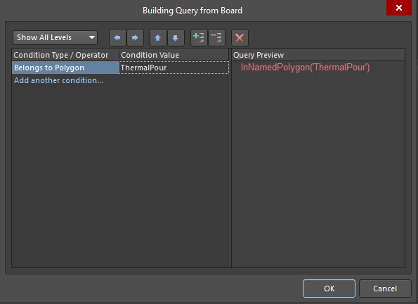

Die Regel möchte ich nur auf einen Pour anwenden, nutze Custom Query
"InNamedPolygon('ThermalPour')" (mit Query Builder erstellt), aber die
Regel wird nicht berücksichtigt (obwohl priority 1). Das entsprechende
Polygon ist entsprechend benannt.

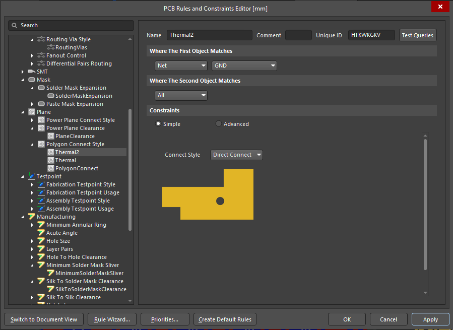

Wende ich die Regel testweise auf Netz "GND" an, so funktioniert die
Regel.
Hat jemand hier eine Idee?
Danke und schönen Tag

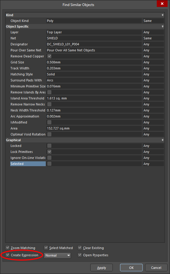

Gast #7175773
Ich vermute, 'InNamedPolygon' würde auf z.B. Vias, die in dem Polygon
liegen, funktionieren, ich komme mit den Namen aber auch immer
durcheinander.
Tipp: Du kennst ja sicher das Find-Similar-Tool (Shift+F). Das gibt dir
auch eine gültige Query aus, die das rausfischt was du dir da
zusammensuchst. Die Querys sehen etwas merkwürdig aus, funktionieren
aber auch in den Rules.
Und noch ein Tipp: Queries kannst du prima im Filterpanel testen.

Es gibt immer wieder Verwirrung mit  "In.." und "Is..".
Du musst Dir Polygon als einen Kontainer für andere Elemente vorstellen.
Ein solid Poly wird aus Regions aufgebaut (poured) und ein hatched Poly
aus Tracks und Arcs. Eine Clearance Regel willst Du auf die Elemente im
Kontainer anwenden also "InPoly". Der Connect Style ist aber eine
Eigenschaft vom Polygon selber und nicht von den einzelnen Elementen,
hier also "IsPoly".
Gilt natürlich auch für "InNamed.." und "IsNamed..".
Meiner Meinung nach sollte die Verwendung von "IsPoly" oder
"IsNamedPoly" in der Clearance Rule einen Syntax Error auslösen und
umgekehrt ein Query mit "In..." in der Style Rule genauso.
Das klingt interessant und ja, das kenne ich. Aber leider gibt mir mein
Altium leider keinen Query aus. Muss man das irgendwo enabeln?

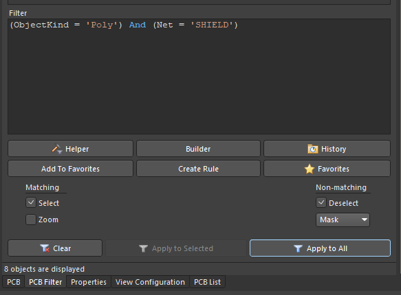

Gast #7176361
Im Filterpanel kannst du die Sichtbarkeit einzelner Elemente mit einer
Query erzwingen. Du kannst beispielsweise alle Vias, die auf Gnd liegen,
hervorheben lassen.
Für nur Vias ist das natürlich zwecklos, aber du kannst z.B. auch alle
Leiterbahnen, Polygone, usw. die zu einem bestimmten Netz gehören,
ebenso auswählen.
Jedenfalls sind, wenn das Filterpanel aktiv ist, alle anderen Elemente
ausmaskiert, d.h. abgedunkelt und nicht bearbeitbar.
Um diese Filtermaske wieder aufzuheben, Shift+C (Clear) drücken.
