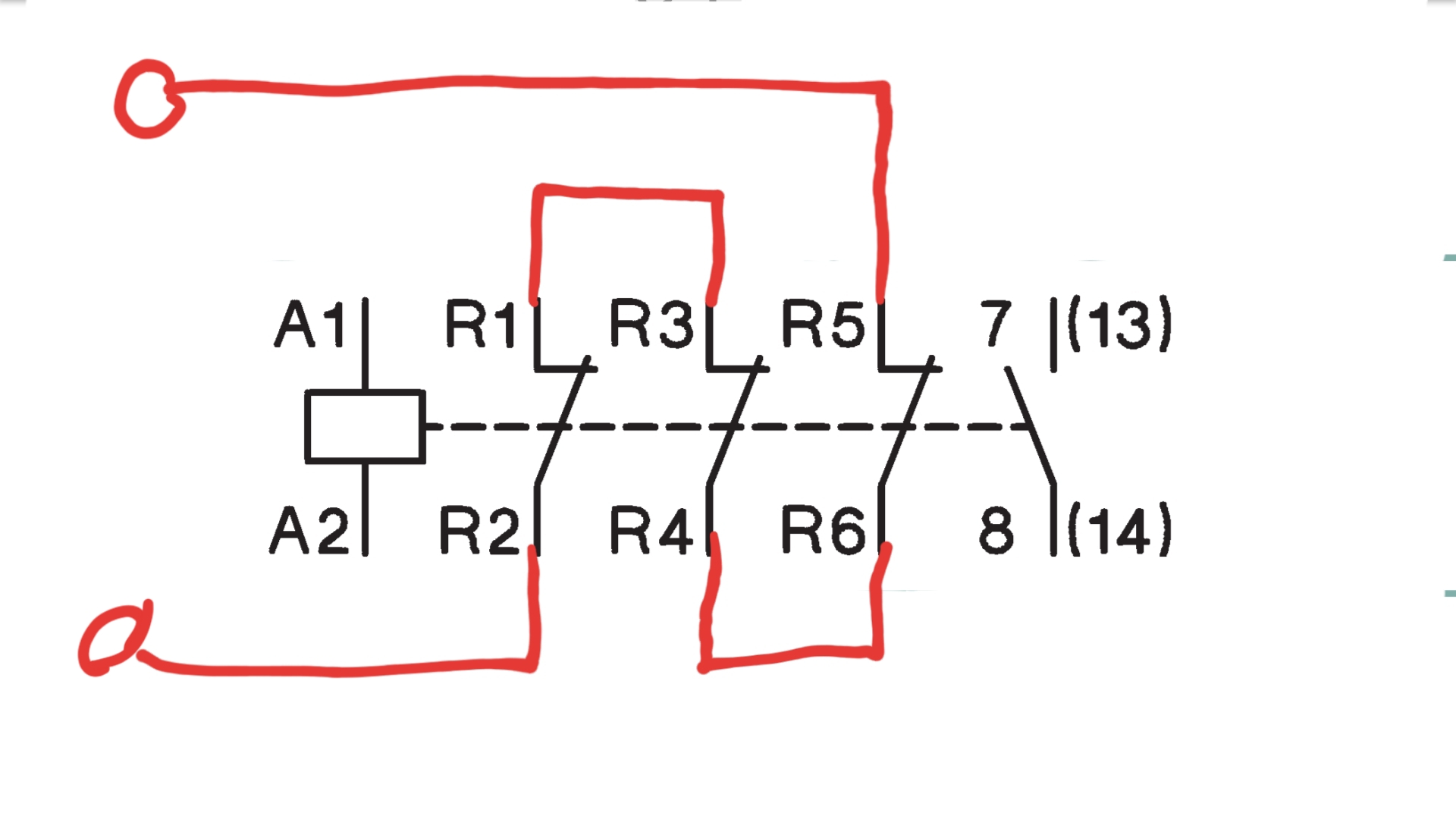

Ich habe einige PV-Panels (6 Stk. 365 Watt) an einem DC-Heizelement, der
mir das Brauchwasser im Boiler aufheizt. Der Temperaturfühler des
Heizelementes schaltet bei Erreichen der Solltemperatur einen Schütz
(R25-31VM von Benedict), um die Panels vom Heizelement zu trennen. So
weit, so gut.
Nun wird aber ab jetzt der Solarstrom vergeudet. Ich möchte mit einem
zweiten Heizelement einen Pufferspeicher der Hausheizung aufheizen. Dies
soll aber nur passieren, wenn der Brauchwasser-Tank seine Temperatur
erreicht hat. Prioritär soll Brauchwasser aufgeheizt werden, sekundär
die Heizung (weil ich die ja im Sommer nicht brauche).
Der Schütz sollte also durch eine Art Wechsler ersetzt werden, der auf
den zweiten Verbraucher (zweites Heizelement) umschaltet. Was wäre die
korrekte Bezeichnung für dieses Bauteil?
Oder soll ich einen zweiten Schütz einbauen lassen, der schliesst, wenn
der erste Schütz öffnet?
Ich bin branchenfremd und würde die Umsetzung einem Profi überlassen,
wäre aber sehr froh, wenn mir jemand sagen könnte, wie ich das
prinzipiell lösen könnte!
(Firma: Autotronic)

Christian meint damit, dass durch die Serienschaltung der Kontakte die
DC-Lichtbogenstrecke künstlich verlängert wird und dadurch der
Lichtbogen leichter abgerissen wird, um damit schädliche
Kontaktverschweißungen zu unterdrücken.

Habe echt nichts gefunden. Dann könnt ihr ja die Frage beantworten:
"Eigentlich könnte ich den anderen Verbraucher über R7-R8 laufen lassen,
das ist ja ein Öffner (siehe angehängtes Schaltbild)"?
Ob Dein Kontakt R7/R8 für ausreichend Gleichstrom geeignet ist??? Über
30V= kann man schöne Lichtbogen erzeugen. Deswegen oben der Hinweis DC1
geeignet.
