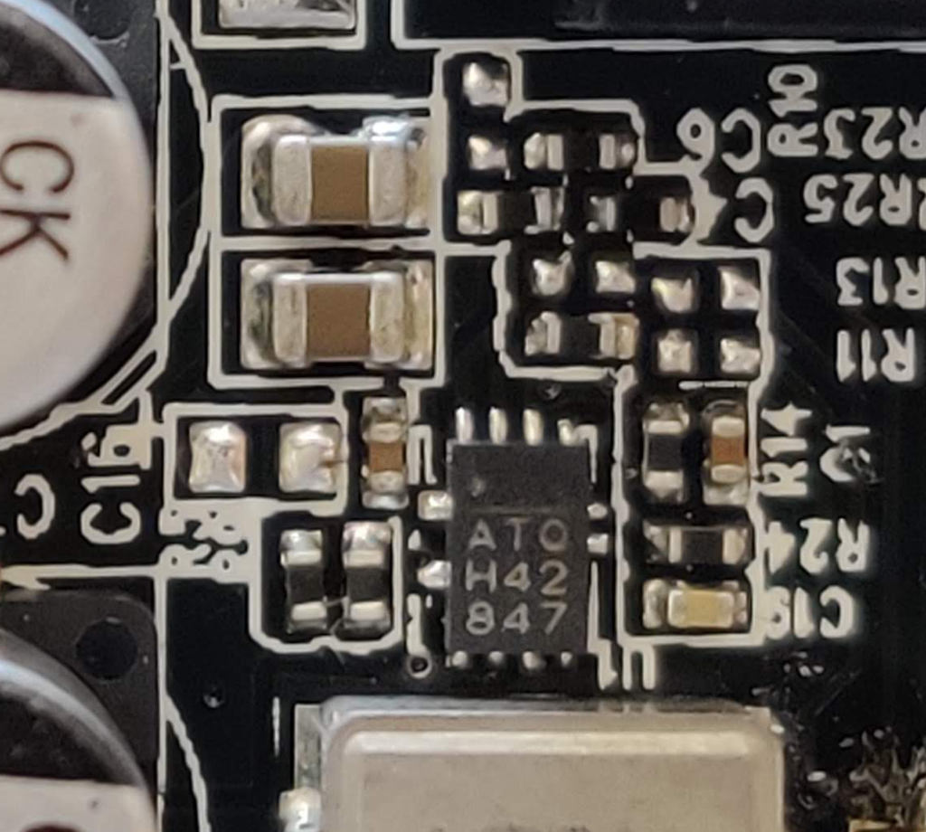

Hab hier einen USB-Adapter für ein 5G-Modem (M.2-Format), dessen
Schaltregler auf die 3.3V (naja, in echt sind es 3.6V, macht man wohl so
für die Modems, ein anderes Produkt macht 4.0V...) unterhalb 4.9V gern
instabil wird und munter mit 200mV Sägezahn und 1-2kHz schwingt. Das
Ding zwitschert dann auch hörbar. Leider bringt das das Modem etwas
durcheinander. Ich vermute ein kleines Problem in der Regelschleife ;)
Als IC ist da ein sehr unregelmässiges QFN-12 mit dem Code ATO H42 847
verbaut, zu dem ich aber nichts finde. Kennt jemand den?

Ja, Beschaltung passt auch. Aber vermutlich ist dann entweder das Layout
Mist (obwohl das so ingesamt recht tauglich aussieht), oder der Designer
hat den Teil ab S. 16 im Datenblatt nur quergelesen.

Edit: Hab jetzt noch ein zweites Gerät aufgemacht, da ist das Marking
etwas deutlicher und man kann ahnen, dass das O unten noch so eine
kleine Schlange hat und damit ein Q sein soll.

Falls es interessiert: Der Adapter (Typ "HM2U V2") hat am
Switcher-Ausgang neben zwei Keramik-Cs noch einen 220u Elko (siehe Bild)
und beim M2-Slot einen 1000u-Low-ESR-Elko, der real sogar 1200u hat. Der
1000er vermutlich, um Strompulse des Modems abzufedern.
Die Regelung vom Switcher ist mit dem Klotz am Bein aber gar nicht
froh und eiert damit bei leichter Last (0.2-0.5A) rum. Die Bauteile für
eine externe Kompensation (R15/C18/R13) kann man zwar bestücken, ist
aber mit 0402 etwas mühsam. Ein Versuch mit den Werten aus dem
Datenblatt hat nicht merklich geholfen bzw. irgendwas verschoben. Bei
1000u müsste man vermutlich deutlich aggressiver ran, wer weiss, was
dann wieder schiefgeht...
Ich habe jetzt den 1000er raus, an seine Stelle den 220u, damit nah beim
Modem noch was ist. 470u wäre schon zuviel. So ist das Ding aber unter
allen Lasten bei 4.3-5.5V stabil. Eine Diode zur Entkopplung der
USB-Spannung von einer zweiten 5V-Buchse habe ich auch noch entfernt,
die auch nochmal 0.3-0.4V frisst und so nicht gebraucht wird.
