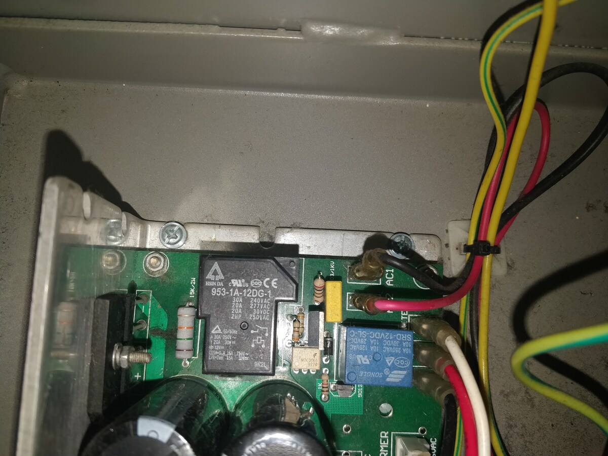

das ist mein erster Beitrag, bitte seid gnädig mit mir.
Ich habe vor kurzem bei meinem Laufband ein Schalrelais(953 1A)
getauscht, da es sich oftmals nicht mehr einschalten lies. Das Display
zeigte einen Fehler an, es kam kein klacken mehr direkt nach nach dem
Einschalten. Hab gedacht es liegt am Relais, somit habe ich auf Verdacht
ein neues bestellt und getauscht.
Soweit so gut, auslöten un einlöten hat gut funktioniert, hab die
Platine abschließend wieder eingebaut und alle Kabel angesteckt wie es
vorher war.
Das Laufband lies sich dann wieder perfekt einschlaten.
Doch dann kam die Verwunderung, der TV bzw. Fire TV Stick (an der selben
Steckdose) schaltet sich immer aus sobald ich das Laufprogramm startete.
Hab mal das Steckernetzteil des Fire TV Sticks getauscht, jedoch bleib
der Fehler bestehen. Dann hab ich die Spannung an einem
Stockdosenverteiler gemessen (Multimeter) und siehe da, die Spannung
pendelt zwischen 0-230V wild umher. Wenn das Laufband aus ist, ist 230V
starr.
Gibts da jetzt eine Möglichkeit die Spannung zu glätten, am Releais
kanns ja nicht liegen, kurios das Ganze. Ist ein anderes Bauteil auf der
Platine hinüber. (Kondensator etc)
Wie kann ich den Fehler lösen, habt ihr Ideen ?
https://imgur.com/a/QAp9KNH

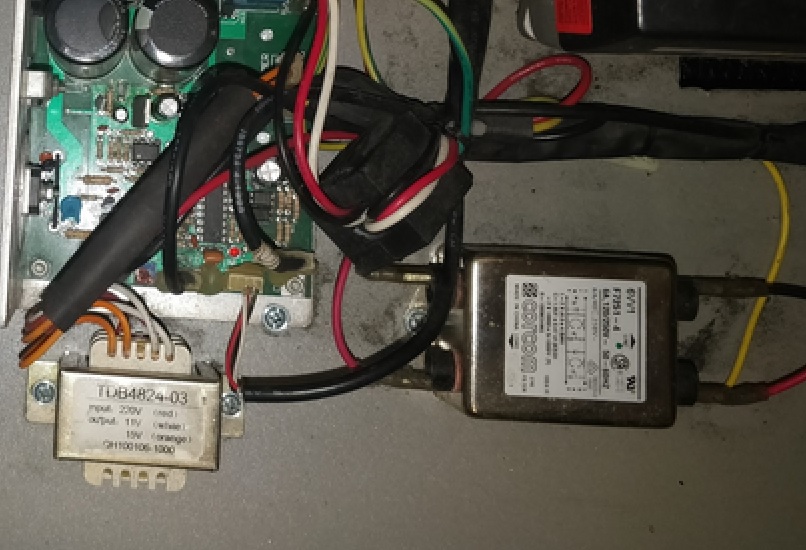

OP #7177540
So, hab mal einen anderen Verbraucher auf der Phase angeschlossen
gehabt(Staubsauger), mit dem Ergebnis, es sind nur sehr geringe
Spannungsschwankungen(+/-10V).
Es liegt definitiv am Laufband.
Da mir die Expertise und das Euqipment fehlt, den Fehler einzugrenzen,
wo soll ich genauer hinsehen, bzw. welches Bauteil ist verdächtig,
kaputt zu sein.
-der Corcom Entstörfilter
-die 2 großen runden ELKOS
-Thyrisor auf der Platine
-was anderes
Bin für jede Hilfe dankbar.

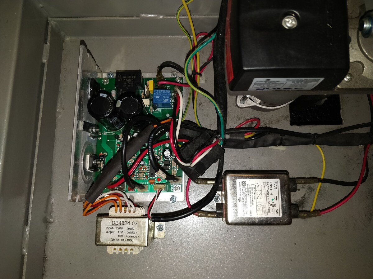

Gast #7179575
H. H. schrieb:
> Und wieviel Leistung hat der Fön?
Ist ja wohl eher die Frage, wo beim Laufband zwischen 80-120V gemessen
werden  wurden ?
Vielleicht hat er den 115V/230V-Schalter irrtümlich betätigt ?
Der linke große Kondensator hat übrigens oben einen 'seltsamen'
schwarzen Fleck !
Ich hab einen ganzen Verstärker eingebüßt, wegen so einem (gekräuselten)
'Fleck'. Den hab ich sogar heute noch- gestern erst wieder in die Finger
gekriegt.

Gast #7180497
Zombo schrieb:
> warum bei der immer verwendenten Steckodose der FI nicht fliegt.
Jedes Entstörglied enthält ein paar Kondensatoren, die einen kleinen
Strom über den Schutzleiter fließen lassen. Wie bei jeder Medizin
entscheidet auch hier die Dosis, wann der FI auslöst. Sind noch weitere
Geräte an diesem FI?
https://de.wikipedia.org/wiki/Entst%C3%B6rkondensator#/media/Datei:Entst%C3%B6rkondensatoren4.png
Gast #7180576
Zombo schrieb:
> Habe die großen Elkos und den Netzfilter bestellt.
Ich vermute, daß der eine eben durchschlägt oder schon einen Kurzschluß
hat. Nach einem Fotofehler sieht das nicht aus. Wenn dein DMM
-Kondensatoren messen kann, kannst eh auslöten und messen.
Ich sehe auch keine Sicherung da in diesem Kasten. Ich hab in eine
Steckdose auswechselbare -Rückstellsicherungen- reingebaut. Sehr
praktisch beim Reparieren. Sonst muß -ich teure Schmelzsicherungen
tauschen!  Oder Feinsicherungen .
Hoffe das Problem ist damit gelöst - viel Spaß beim Zimmer-Laufen !
OP #7182379
So Elkos und Netzfilter sind getauscht.
Alles funzt wieder wunderbar.
Die Sache mit den Spannungsschwankungen hat sich auch geklärt.
Ein Thyristor hatte Gehäusekontakt gegen Erde, weil ein Thermal Pad
verrutscht war, das gleichzeitig auch die Isolatorschicht gegen Erde
ist.
Thema erledigt, danke für die Hilfe und den Denkanstößen.
