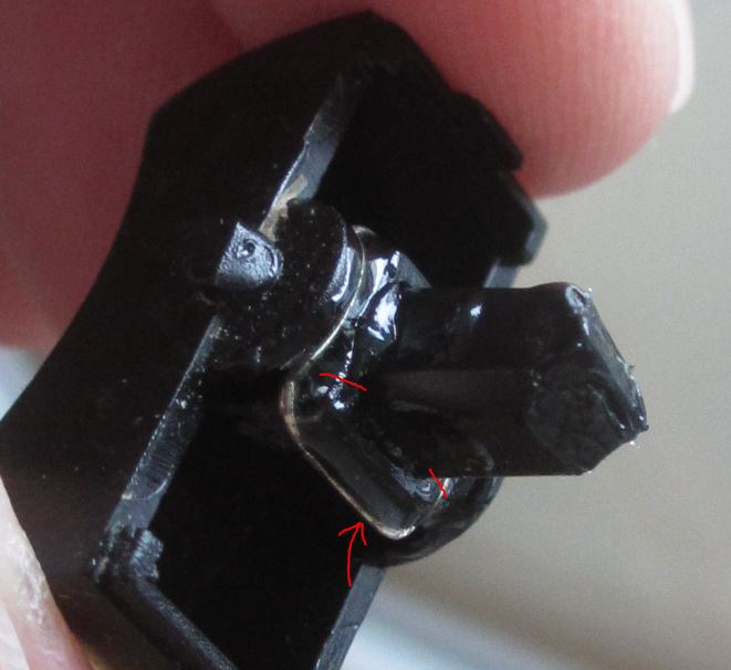

...ich habe den Schalter "zeitwertgerecht" repariert und denke, das hält
länger, als der Pürierstab an sich noch haben wird :)
(An den roten Strichen war der Dom für den Betätigunsstift gebrochen,
also einen Draht 4 eckig gebogen und verlötet als "Korsett" (roter
Pfeil) und dann noch Epoxyd drumherum. Hält (erstmal) Bombe.
Klaus.
