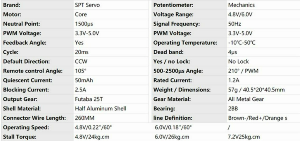

Ich :) Genau. Mit meinem Testobjekt von 1kg (benötigt 450g Zugkraft)
bleibt er gerade so stehen.
Angehangen noch die Werte von meinem Servo. Der sagt 24kg / cm. Daher
kam ich auf 5kg bei 5 cm. Also 0,025Nm.
https://www.amazon.de/Digital-Kontinuierliche-Rotation-Roboter-Schrauben/dp/B07T7TLX3P/ref=sr_1_16?__mk_de_DE=%C3%85M%C3%85%C5%BD%C3%95%C3%91&crid=3AY6WD9URW6JH&keywords=servo+25kg&qid=1661947008&sprefix=servo+25kg%2Caps%2C194&sr=8-16
Demnach müsste das doch eigentlich massig passen und ich mache etwas
falsch?
Da 1kg ca. 10N entsprechen, wärst du da bei 2,5Nm (24kg/100=240g), und
das müsste weit ausreichend sein.
Aber da gibts wie immer drei Problemchen:
1. sind das vermutlich Chinawerte. Kann man glauben, sollte man messen.
b) Stall heißt nicht "Schafft er nicht mehr zu ziehen" sondern "aus
vollem Lauf rennt er mit so viel gegen die Wand". Du versuchst damit zu
starten, das wird oft nix. Keine Ahnung warum.
III) Sicher, das dir nicht die Spannung wegsackt? Der Stecker des Servos
ist nicht für hohe Ströme gemacht ("hoch" entspricht hier mehr als
1,5A), das Servo nimmt sich die aber sicher bei 24kgcm. Kann deine ganze
Verkabelung 5A liefern?
Ich hab Savöx-Servos im Auto, die reißen an 6V locker über 6A weg,
drücken dann aber auch 2Nm/20kgcm, an 7,4V noch ein bissel weiter.
Gut, unter 0,1s für 60° ist mehr als doppelt so schnell wie deins, aber
nur als Idee...

von Mike M. (maxpd)
pegelwendler schrieb:
> Servos auch nicht. Schon konstruktionstechnisch nicht. Die erfassen ihre
> Position über ein Poti. Das ist zwar billig, aber bei jeder Fahrt wird
> etwas von der Widerstandsbahn abgetragen. Und irgendwann ist davon
> nichts mehr übrig und der Servo irrt orientierungslos hin und her.
Die Position hätte ich gar nicht erfasst.
Ich wollte die Zeit messen, die er für einen Lauf nach unten und für
einen Lauf nach oben benötigt. Diese Zeiten hätte ich dann
einprogrammiert.
Ah Zusatzinfo: Wir sprechen hier über eine Distanz von 40 Metern. Eine
Fahrtrichtung darf dabei gerne 3 Minuten dauern.

Jens M.
Man sieht den Servo öfters in RC Foren für Seilwinden und er wird für
seine Kraft gelobt. Nehmen wir mal an, der schafft die 25kg
Ja, wie beim Auto. Man verbraucht gleich viel Power beim Anfahren im 1.
Gang wie beim Halten der Geschwindigkeit im 5. Gang.
Ich arbeite mit einem Handynetzteil mit 2A. Ich habe dabei auch den
Servo mit separater Stromzufuhr betrieben, um auszuschließen dass der
Microcontroller eventuell nicht die volle Power durchschleift, an den
der Servo sonst angeschlossen war.
Also mal den Servo an ein Netzteil mit 5V aber auch ~5A testen?
Wie viel Ampere Spitze schafft denn so ein RC Akku? Denn sonst habe ich
keine 5V Netzteile zur Hand.
> nur als Idee...
Die Geschwindigkeit lässt sich ja drosseln (interessanterweise damit
aber auch die Kraft. Wobei mit steigender Geschwindigkeit eigentlich die
Kraft verloren geht. Verstehe ich nicht.)

Jens M. schrieb
> Kann sein. Evtl. sogar dauerhaft.
> Kann dein Servo 2S Lipo, also 8,4V, vertragen? Dann wäre es eine große
> Ausnahme, das machen nicht viele mit.
In oben gepostetem Screenshot mit den Werten steht 6V als Range. Wobei
bei Stall Torque auch 7,2 V genannt werden.
Ich habe nun 4 normale Batterien in Reihe geschaltet und komme damit auf
6V. Die kommen auch am Stecker zum Motor an, aber der Motor springt
nicht an. Auch nicht mit 3 Batterien, also 4,5V.
Nur über 5V Netzteile.

von Jens M. (schuchkleisser)
Wahrscheinlich weil er sich aufgrund des hohen Innenwiderstands
zurücksetzt wenn die Spannung einbricht beim Start.
