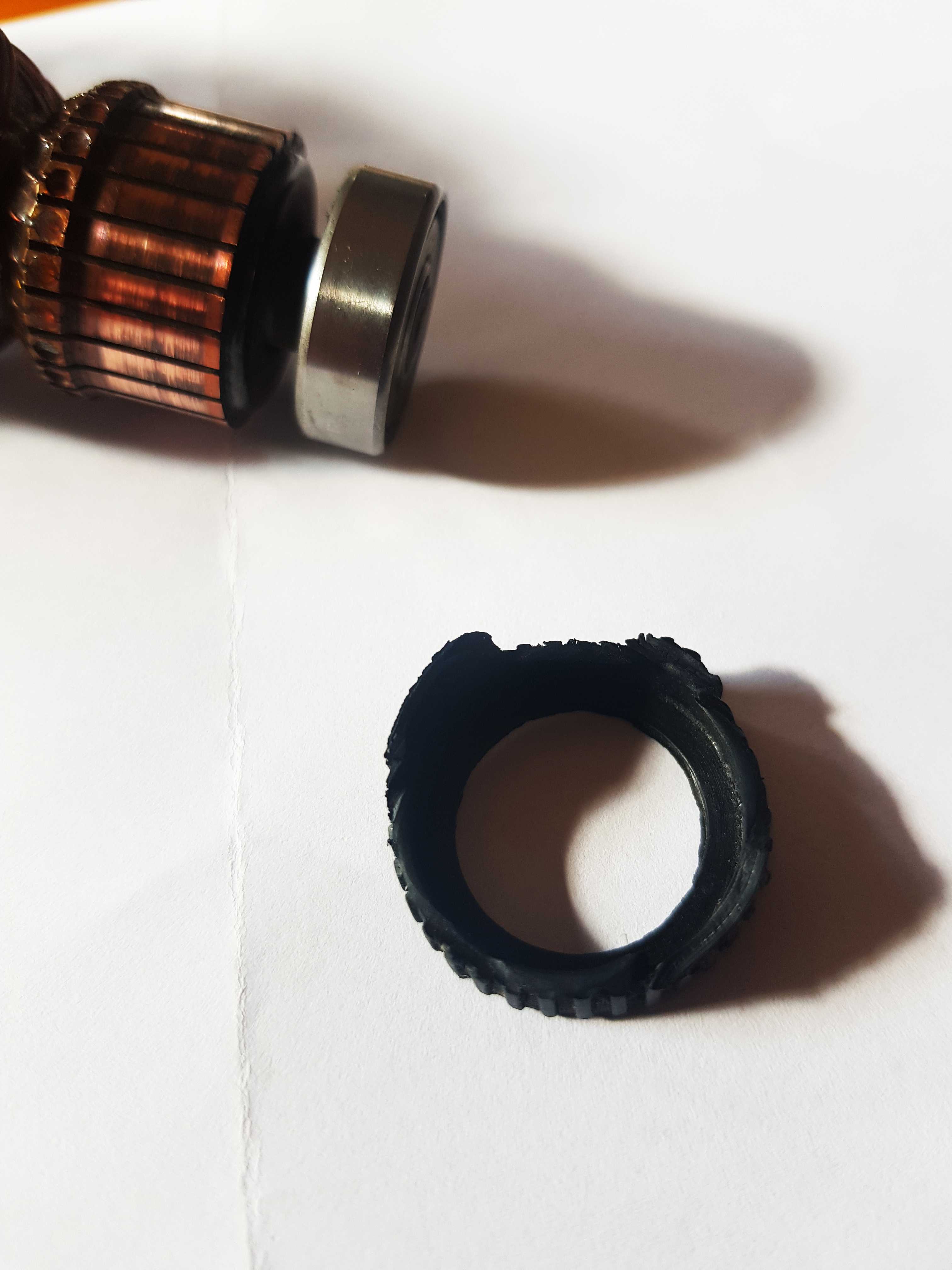

bräuchte mal eure Hilfe. In meiner Flex ist die Gummihülle, die auf dem
Kugellager sitzt zerbröselt. Dadurch hat der Rotor irgendiwe Spiel und
die Maschine wird tierisch heiß. An den Spuren kann ich sehen, dass
anscheinend der Anker und der Rotor Kontakt haben. Wo kann man solch
eine Gummitülle herbekommen. Schon überall gesucht.
Es ist zwar traurig, eine bis jetzt funktionierende Maschine auf Grund
eines Cent-Artikels entsorgen zu müssen. Aber nach 20 Jahren wird es
manchmal auch bei Marken-Geräten schwierig Ersatzteile zu bekommen.
Vielleicht findet sich auf dem Wertstoffhof etwas zum Ausschlachten,
oder es kommt wieder eine Billigmaschine für die nächsten 20 Jahre.

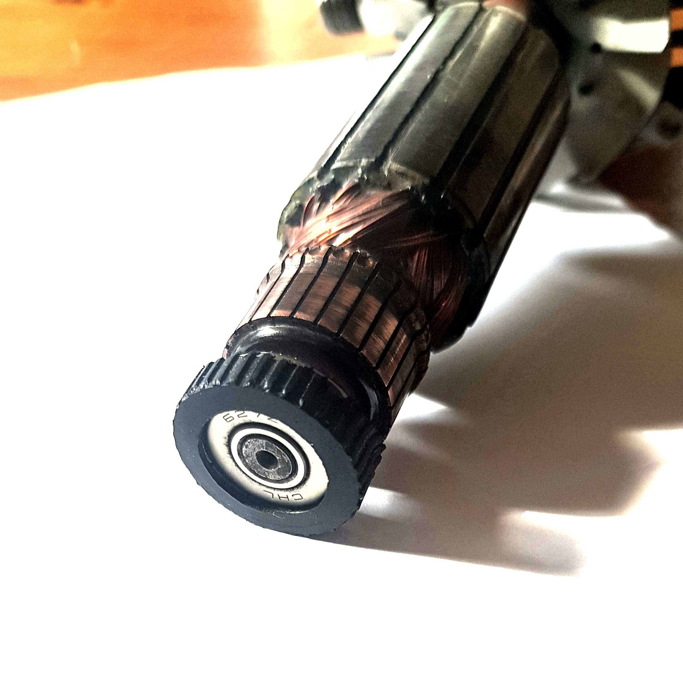

Das Gummi wird schlecht, wenn das Kugellager nicht mehr gut ist. Nimm
ein neues, das 22mm statt 20mm Durchmesser hat, und 1 Lage
Stoff-Klebeband drumrum.
Ich würde mir eine Form bauen, zurechtschneidern die dem
erforderlichen Aussendurchmesser (und Höhe) entspricht und
das Lager (oder ein entsprechend grosses Ersatzlager) in
diese Form mit harter Karosserie-Dichtmasse einkleben. Die
Dichtmasse wird nach Aushärtung recht fest und ähnelt damit
den Eigenschaften des Gummis. Evtl. muss man mit der grösse
der Passung (Aussendurchmesser der Ringform ein wenig
experimentieren, spekulieren, damit sich eine brauchbare
Presspassung ergibt. Natürlich muss man auch dafür sorgen
(z.B. Fett) dass man die Dichtmasse aus der Form heraus-
bringt um sie am Zielort verbauen zu können.
