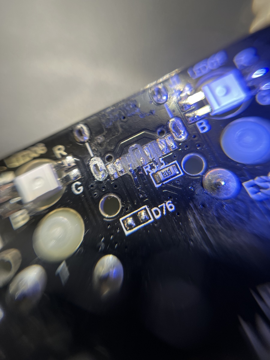

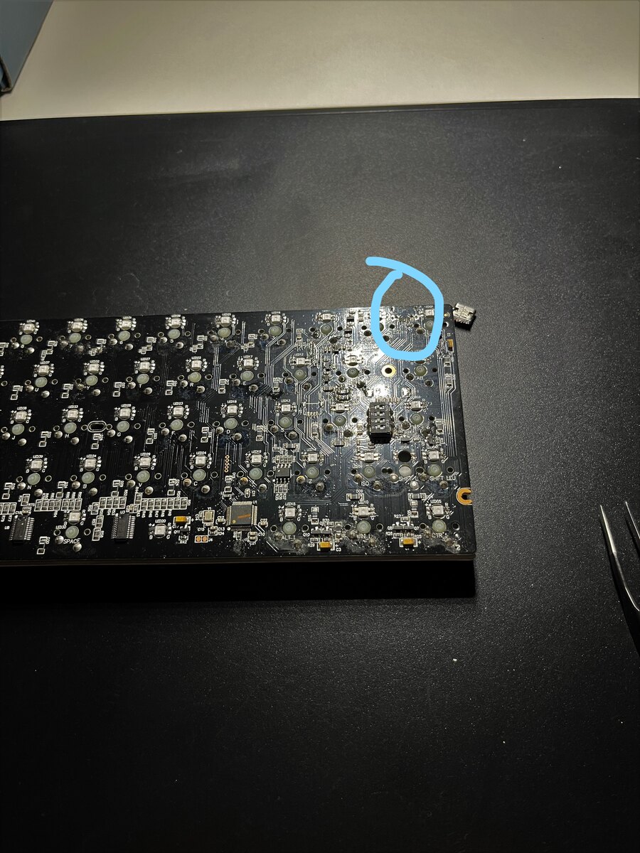

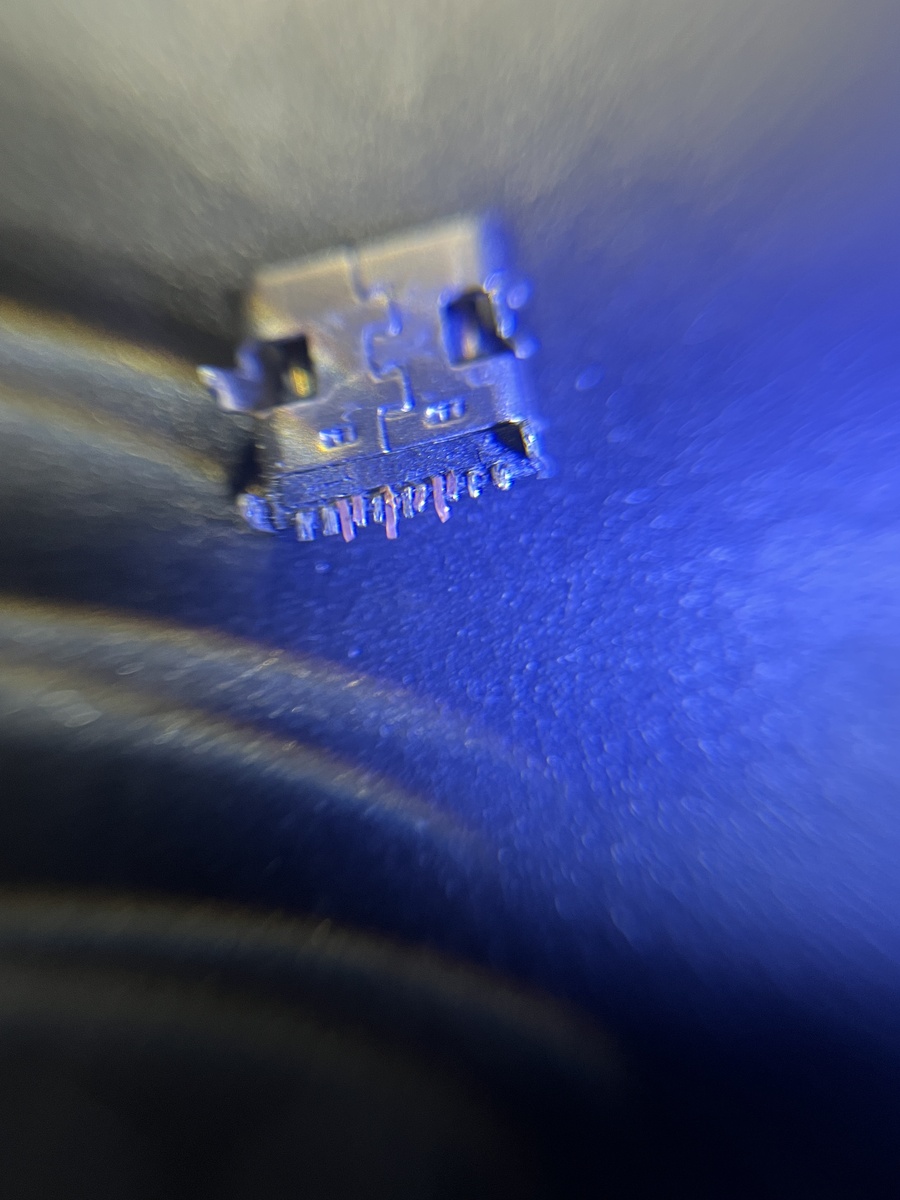

Hallo zusammen, neulich ist mir der USB-C Port von meiner Tastatur abgebrochen aber ich habe wenig Erfahrung im Löten von Platinen. Nun wollte ich fragen ob es irgendwie möglich ist die Buchse selbst wieder anzulöten, vor Allem, da die Platine an den Kontakten etwas beschädigt ist. Die Pins der Buchse sehen auch nicht mehr so gut aus, eine neue Buchse zu kaufen wäre aber kein Problem. Im Anhang sind Bilder von der Platine und der Buchse. Dankeschön schonmal.

Die Lötpads sind von der Platine abgerissen, das ist ein Totalschaden. Bei USB-C ist ein Frickeln mit Drähtchen unmöglich es ist einfach zu eng.

Hallo, du kannst entweder Kupferlackdraht 0.1-0.2mm anlöten, über die Pads, dann dahinter mit Lötstopplack fixieren. Pads und "Pads" verzinnen, Montage wie mit intakten Pads. Oder du montierst die Buchse, und benutzt danach den Kupferlackdraht. Bei intakter Buchse, kann man auch diese weiterverwenden.

Da sind klar sichtbar mehrere Pads von der Platine abgerissen, auch ein Stück Leiterbahn hats erwischt. Da muss man erst mal passende Stellen finden, um den CuL-Draht anzulöten, und man muss die Buchse mechanisch irgendwie brauchbar fixiert bekommen, sonst reißt es sie beim nächsten Versuch, einen Stecker reinzustecken, gleich wieder von der Platine.

Die Durchkontaktierungen sind doch noch da für die Laschen. Festkleben geht am Ende auch noch. Und dann handelt es sich hier nur um USB2. Da kann man ruhig auch längeren Fädeldraht nehmen. Auch die CC Signale sind unkritisch.
