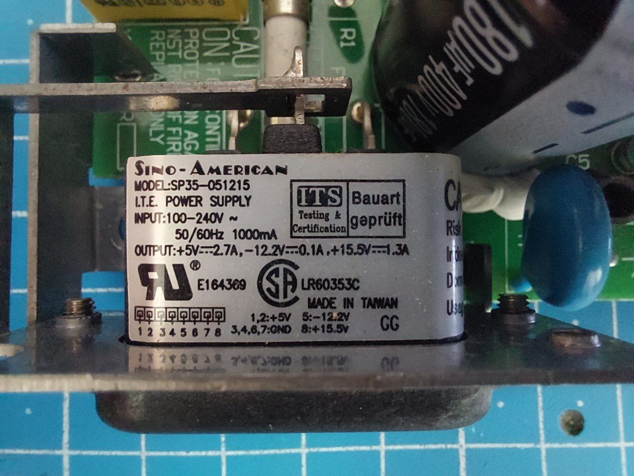

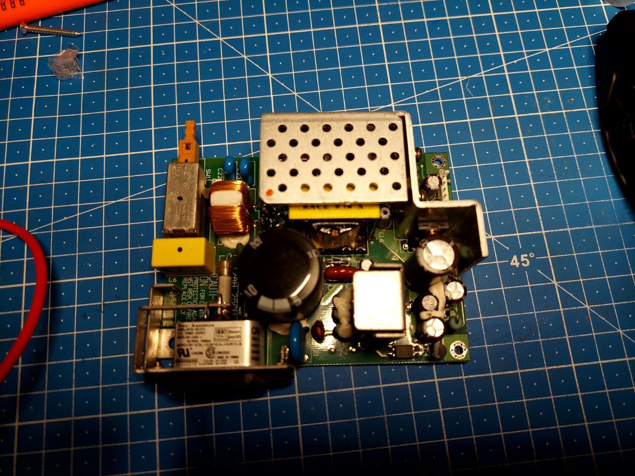

ich habe ein Problem mit meinem Scanner. Er geht nicht mehr an. Ich habe
die Netzteilplatine ausbauen können und die Pins 1&2 an der Pinleiste
(s. Link) haben 3,3V statt 5V. Die 12V und 15V sind am jeweiligen Pin
messbar.
http://www.shtengel.com/gleb/Nikon_4000_5000_power_supply.htm
Verbaut ist ein Sanken STR-F6553, von dem ich vermute, dass er der
Stromregler ist. Da hab ich schon mal Ersatz bestellt, weil es
anscheinend typischer Problem punkt ist, aber sicher bin ich mir nicht
so recht.
Hat noch jemand Idee und Tipps?
Danke schon mal
Peter

Wenn es wirklich 5V sein sollen, wäre die Frage, ob die Last zu groß ist
oder das Netzteil kaputt oder es ein falsches NT mit 3,3V ist. 5V könnte
man evtl. ersatzweise über Labornetzteil einspeisen, um zu prüfen, ob
Dein Scanner dann funktioniert?

Hallo Oszi,
also auf dem Klebi an der Netzbusche steht es auch nochmal explizit,
dass es 5V sein sollten.
Peter B. schrieb:
> 5V einspeisen.....ich denke darüber nach wie....
Du könntest auch den Strom messen, der bei 3,3 bzw. 12V fließt.
Allerdings hilft das nur weiter, wenn das Netzgerät keine
Fold-Back-Kennlinie hat und bei Überlast den Strom reduziert.
Weitere Alternative: mit variablem Widerstand die Ausgänge belasten und
schauen, wann die Spannung in die Knie geht.

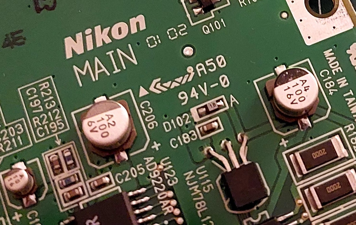

Die Kondensatoren scheinen erstmal soweit in Ordnung. Gg.f findet sich
der Fehler auch auf dem Mainboard.
Werde heute abend mal das Netzteil mit dem Rest verbinden und weiter
schauen
