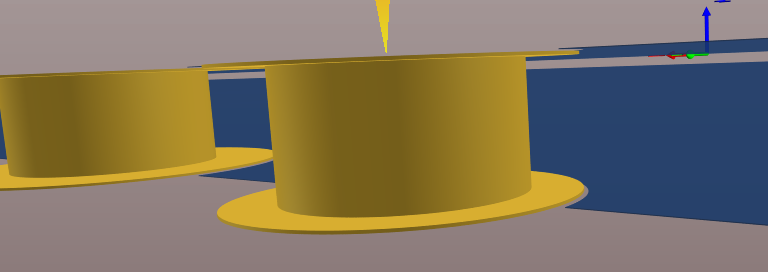

ich habe gerade das Problem, dass bei Altium in der 3D-Ansicht die
Löcher nicht korrekt dargestellt werden. Die sollten eigendlich
durchgehen, sehen aber so aus, als ob die mit einer Kupferlage verdeckt
sind.
Das ganze ist nur bei einem Projekt, bei einem anderen Projekt wird das
korrekt dargestellt. Kennt jemand eine (Projekt)-option, die das
bewirken könnte?

Gast #7181556
Nein, waren keine SMD-Padus und ja, alle Löcher sind zu.
Ich habe auch mal testweise aus einem "funktionierenden" Projekt ein
Loch kopiert und in das aktuelle Projekt eingefügt. Das Loch wird dann
falsch dargestellt.
Ich habe noch etwas rumgetestet. Das Problem scheint nur ein Projekt zu
betreffen. Das ist mein "Testprojekt", wo ich Dinge ausprobiere, bevor
ich die in einem echten Projekt anwende. Ich könnte mir vorstellen, daß
da irgendwas hängengeblieben ist.

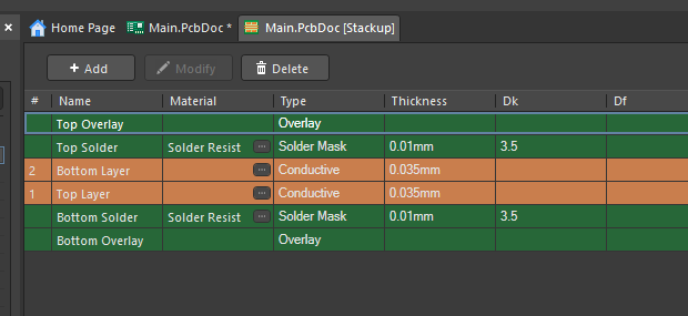

Ich tippe auf den Layerstack, einfach mal einen default stack laden.

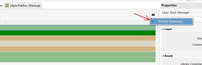

Das scheint eine heisse Spur zu sein. Ich hatte tatsächlich keinen Core
drin (sh. erster Screenshot).
Wie stelle ich das an? Ich kann einen neuen Stack anlegen (Aus einzelnen
Lagen) aber ich finde keine Option, um einen DefaultStack zu laden.

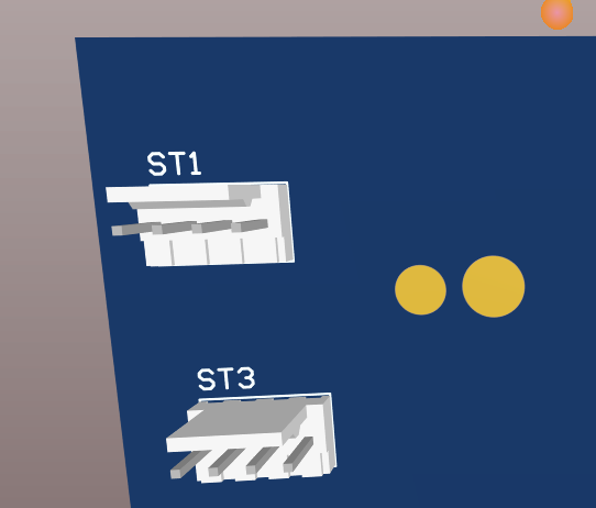

> Interessant wäre auch das Pad auf den Rand oder ausserhalb der Platine
> zu schieben und im 3D View seitlich drauf zuschauen.
Ist im 2. Screenshot zu sehen, nachdem ich den Core wieder reingenommen
habe. komischerweise ist der aber nicht im 3D zu sehen. Das eigendliche
Problem bleibt auch bestehen.
