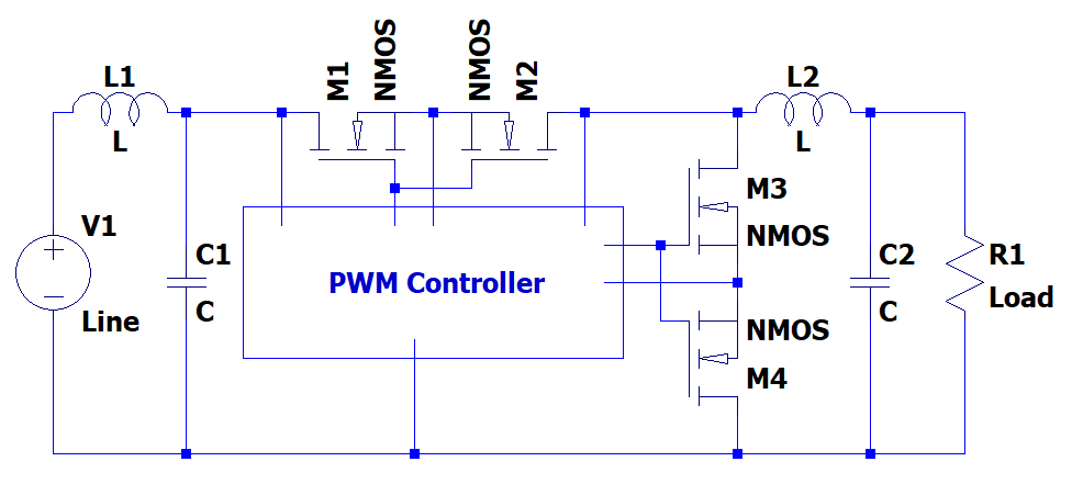

Ich stelle mir die Funktion ungefähr vor wie im Bild. Die übliche
Dimmerschaltung für kleine Leistung scheint ja nur aus 2 Mosfets (M1,
M2) zu bestehen und einem der erhältlichen Chips für Phasenanschnitt
bzw. Phasenabschnitt. Kommt ein Filter dahinter, braucht man noch einen
Stromzweig mehr (M3, M4) oder die Rückwirkung des Filters zerstört M1,
M2. Filter an Eingang und ausgang der Schaltung müssen aber da sein,
sonst sendet der Dimmer seine - was nimmt man - 50kHz? überall hin.
Paßt das so? Welche Tricks werden eingebaut bei aktuellen kommerziellen
Geräten? Gibt es Controllerchips für solche Anwendungen? Was steckt z.B.
bei Fronius (Ohmpilot) oder Eltako drin?
Wo hast du das her?
> Welche Tricks werden eingebaut bei aktuellen kommerziellen Geräten?
Welche kommerzielle Geräte meinst du denn?
> einem der erhältlichen Chips für Phasenanschnitt bzw. Phasenabschnitt.
> ... - was nimmt man - 50kHz?
Für Phasenan- und Phasenabschnitt im 50Hz Netz nimmt man am besten 100
Hz, damit man jede Halbwelle erwischt.
