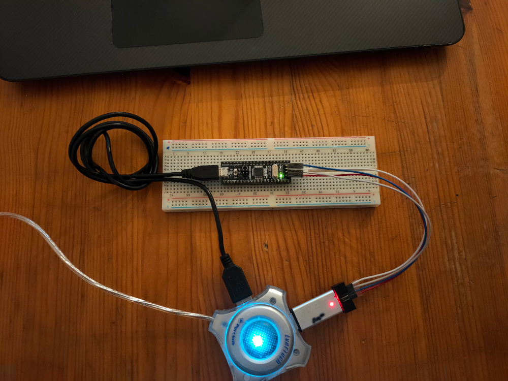

STLINK Clone stoppt nicht an Breakpoints
Gast #7178558
ich wollte mir einen original STLINK kaufen und musste leider
feststellen, dass die Dinger zur Zeit ausverkauft sind. Also habe ich
mir einen Clone besorgt.
Das Problem: Er funktioniert offenbar nicht richtig. An den Breakpoints,
die ich vor dem Start des Debuggens festlege hält er nicht an. Aber an
denen, die ich während des Debuggens hinzufüge schon! Echt 'strange'.
So bringt mir das wenig, da das Programm durchgelaufen ist, bevor ich
den Breakpoint 'im Betrieb' setzen kann.
Kennt dieses Verhalten jemand ? Gibt es hierfür eine Lösung ?
Setup: STLINK Clone, ST-UTIL, VS CODE.
Gruß Peter

Ich habe hier Nucleo- und Discovery-Boards, aber ich wollte eine selbst
entwickelte Schaltung debuggen.

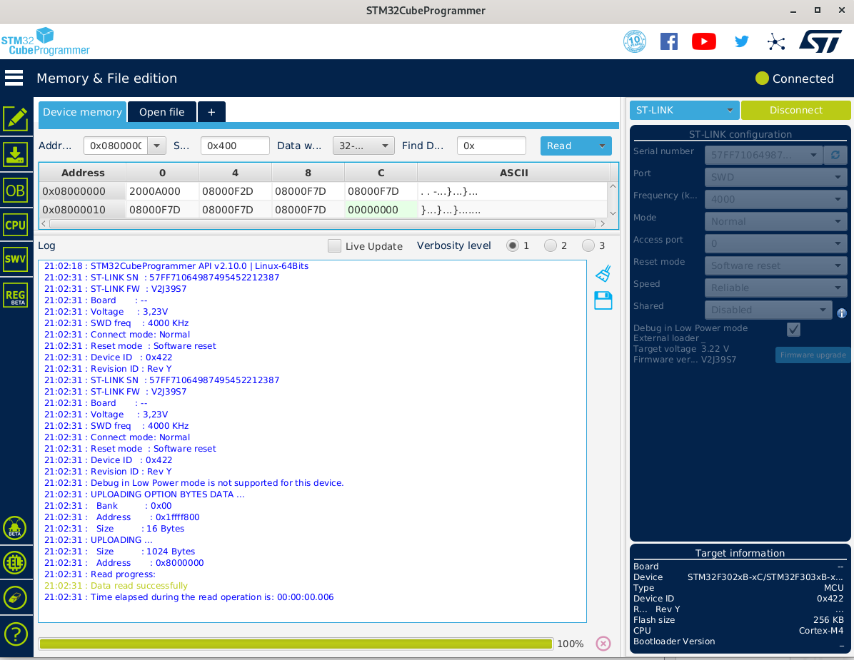

generell nur eingeschränkt, wenn du nicht stets die aktuelle Firmware
drauf hast, die von der STM32 Cube IDE ggf. vorgeschlagen wird.

Ja kann sein. Ich hatte die Cube IDE empfohlen, weil ich meine ST-Link
Stick bisher immer damit aktualisierte.
Ich habe gerade mal den Cube Programmer 2.10.0 unter Linux versucht, hat
auch ohne Probleme geklappt.

Ich habe das Upgrade noch einmal ausprobiert, und zumindest dieses hat
jetzt auch geklappt. Es war etwas 'tricky', da alles in der VirtualBox
läuft, und da musste ich das Gerät 'per Hand' an- und abmelden.
Allerdings wird bei den Breakpoints immer noch nicht angehalten.
