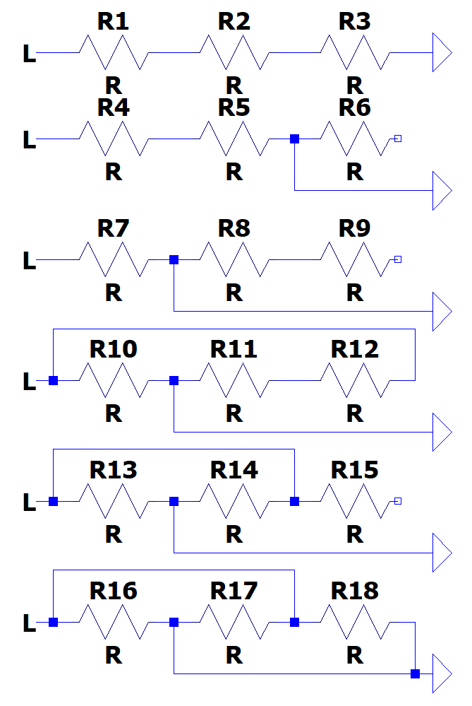

Oder mann lässt sich was einfallen, zieht alle Anschlüsse raus, und
schaltet diese je nach belieben in Reihe, oder Parallel. Dann hätte man
mehrere Heizstufen. Dass dann aber über Schütze.

Wenn du 1kW 2kW 3kW haben möchtest, kannst du auch 3 Shellys verbauen
und an 400V anschließen. Dann aber auch den N-Leiter anschließen.
L1 --- shelly ---------------------
N  ------/                        |
L2 --- shelly -----------------   |
N  ------/                    |   |
L2 --- shelly -------------   |   |
N  ------/                |   |   |
N  --------------------------------

Frederik schrieb:
> In der Anleitung steht zumindest
> nicht, dass man nach Möglichkeit den dreiphasigen Anschluss bevorzugen
> sollte.
> Welche Vorteile hätte es, den Heizstab über drei Phasen anzubinden
> anstatt über eine 220V Phase?
Das hängt von deinem Wechselrichter ab. Ist er einphasig, klemmst
Du einphasig an. Ist er Mehrphasig, klemmst Du die Stäbe mehrphasig an.
Wenn kein Wechselrichter im Spiel ist, auf die vorhandenen Phasen
verteilen.
nicht "Gast" schrieb:
> Bernd K. schrieb:
>> Bei der Variante L/PE/230V~ gilt folgendes:
>> Bei 3x3kW = 9kW an 230V haben wir einen Strom von 39A
>> Die Zuleitung muss mindestens 6mm² haben, besser 10mm²
> Nein. Der Heizstab hat eine Gesamtleistung von 3kW. Laut Datenblatt kann
> man auch nur max. 4mm²-Drähte klemmen.
Das ist natürlich richtig, da habe ich Heizstab mit Heizelement
verwechselt. Sorry. Der Heizstab besteht ja intern aus 3 Elementen je
230V 1,0 kW
Wie bereits mehrfach gepostet, werden diese im ersten Bild parallel
geschaltet und haben dann 3kW an 230V
Im zweiten Bild ist es eine Sternschaltung an 400V 3~ mit ebenfalls 3kW
Übrigens: Wenn N unbelegt bleibt, kann jegliche Falschklemmung
vorkommen, ohne dass ein Element zerstört wird.
Anders sieht es aus, wenn versehentlich an N eine Phase angelegt wird
und an L1/L2/L3 eine weitere Phase. Dann erhält das betreffende Element
400V und brennt durch.
