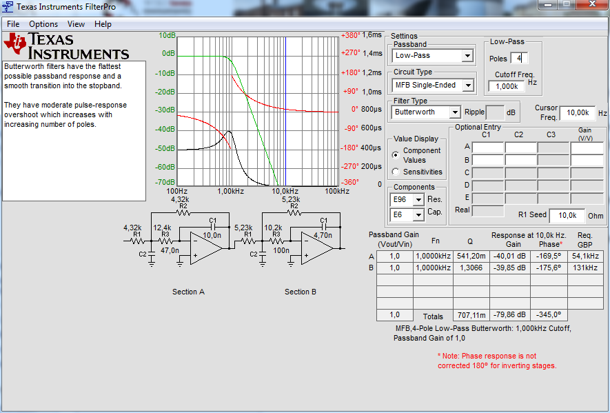

Guten Tag,
ich bestimme gerade die Bauteile einer Aktiven FW Butterworth 24dB
Tiefpass. Dafür habe ich ein Excel* gefunden das entsprechende
Bauteilewerte berechnet. Das klappt alles in Theorie UND Praxis.
Nun ist es auf dem Excel aber so, dass alle 4 Widerstandswerte verknüpft
sind. Das heisst, ändere ich einen ändern sich alle. Daraus resultieren
unterschiedliche Kapazitäten. Ich hätte aber gerne unterschiedliche
Widerständswerte um die Kapazitäten so zu wählen das ich mit vorhandenen
Kondensatoren auskomme.
Frage: Müssen alle R's den gleiche Wert haben, oder kann ich die Werte
Im Excel manuell überschreiben und damit die C's anpassen?

Moin,
Ich hab' keine Ahnung von Excel, hab's nichtmal aufm Rechner. Aber ich
weiss, dass bei (Butterworth)filtern keineswegs die R's alle gleich
gross sein muessen. Man hat da einiges an Spielraum bei der
Dimensionierung.

Gast #7179150
Ich weiß jetzt nicht, was du mit FW Butterworth meinst.
Von TI gab es mal ein Tool (FilterPro) - noch auf meinem Rechner - mit
dem aktive Filter berechnet werden konnten. Gibt es noch online mit
Registrierung. Da kannst du dir alles berechnen lassen.
Im Anhang ein 1kHz Butterworth 4. Ordnung, von FilterPro berechnet. Man
gibt für Cs die E6-Reihe und für Rs die E96-Reihe vor und man sieht,
dass bei weitem nicht alle Rs den selben Wert haben.
OP #7179303
Danke für die infos.
Ich habe die FW (Frequwnzweiche) auf dem Steckbrett aufgebaut. Mit
verschiedenen R's und das hat soweit geklappt. Etwas oberhalb der
Trennfrequenz habe ich bereits über 100grad Phasenverschiebung, aber
wenn ich das wiki richtig interpretiere ist das bei Butterworth normal.
@Axel an der Stelle der R's ist im Excel keine Formel hinterlegt,
lediglich der Verweis auf die anderen R's. Wenn ich die Werte
überschreibe werden die C's trotzdem gerechnet.

Die 24 dB deuten auf 4. Ordnung (4*6dB/Oktave) hin - richtig?
Die Dimensionierung hängt natürlich von der gewählten Schaltung ab - da
fehlt die Information völlig.
Für jede Schaltungs-Variante gibt es jeweils ganz unterschiedliche
Strategien - evtl.. 2 gleiche R oder 2 gleiche C (das gilt jeweils aber
nur für eine Stufe 2. Ordnung, von denen Du also zwei brauchst).
Die Dimensionierung mit 2 verschiedenen Gütewerten ist aber nicht soooo
einfach. Vorschlag: Filterbuch oder Filterprogramm.
Wenn Du mir die gewählte Schaltung nennst, kann ich Dir die
Dimensionierungsgleichungen aufschreiben.
#7179364
grundsätzlich gibt es den Ansatz, z.B. alle Widerstände gleich haben zu
wollen oder alle Kondensatoren. Dabei müssen die Impedanzen noch so groß
sein, daß es die Verstärkerelemente, hier vermutlich die
Operationsverstärker, noch handhaben können. Zusätzlich beinflußt die
angestrebte Güte sowie die gewünschte Filterkurve die Werte.
Es gibt Bücher, die passende Tabellen mit normierten Werten enthalten.
Aufgrund so einer Tabelle könnte vermutlich diese Excel-Berechnung
entstanden sein. Sie stellt eine Vereinfachung in der Handhabung dar,
aber ohne jede Erfahrung weiß man nicht, was sich da abspielt.
Wenn das Ergebnis weniger wichtig ist, kann man natürlich mit den Werten
herumspielen, wie man will, aber wehe, man fängt an, Filterkurven
nechzumessen oder hat irgendwelche Vorgaben zu erreichen.
mfg
#7179389
Die 4 Bauteile vor einem OPV beeinflussen sich gegenseitig. Da kannst Du
nicht einfach einen Widerstand und vielleicht noch einen Kondensator
dazu verändern ohne die Charakteristik des Filters zu beeinflussen. Die
kurze Antwort ist also: Nein, das geht nicht.
