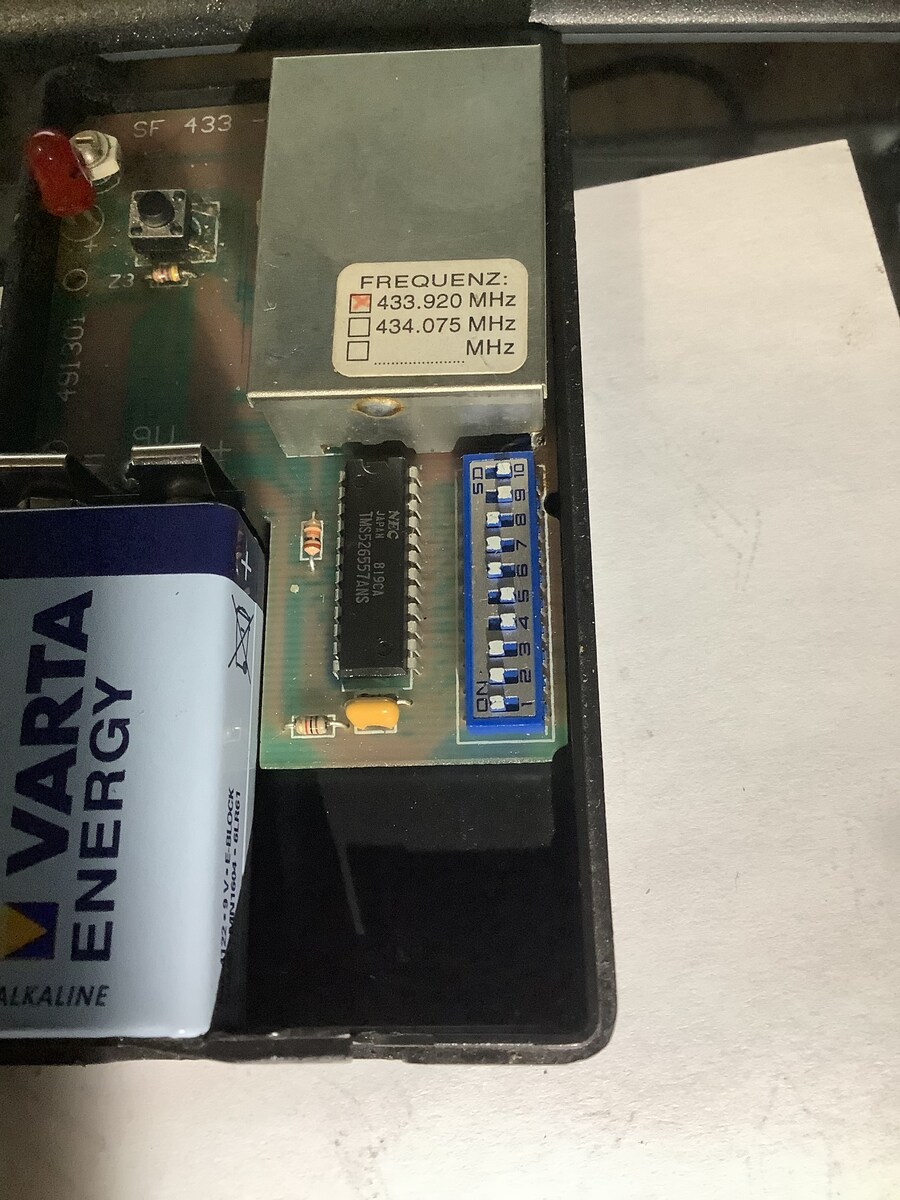

ich habe beim Google nach diesem Chip gesucht, leider ohne Erfolg.
es handelt sich um einen NEC Japan 819CA TMS526557ANS. Weiß jemand von
euch, wo man die Datasheet finden kann?
Danke im Voraus
von DerEgon (Gast)
Bauform? Anzahl Pins? Wo ist der drin? (Netzteil, Toaster, Computer,
Fernseher ...)
Von wann ist das Gerät, in dem der drin ist?

von Leandro L. (tetef)
Danke für eure Antworten.
Anbei ein Bild.
Das ist ein Teil des remoters für die Garage.
Es hat 24 Pins.
Wenn das Garagentor mit anderen Gebern noch funktioniert, tausche
erstmal den Keramikresonator - des gelbe Dings da unten neben dem Chip.
Die gehen ab und zu mal kaputt, wenn man die Fernbedienung fallen lässt.
Vermutlich ist dieser Chip sowieso aus Unobtainium. Evtl. funktioniert
eine preiswerte lernfähige Fernbedienung.

von Vorn N. (eprofi)
Grüß Dich, Kollege Hinz.
Suche nach "texas instruments" "remote control" "24 pin shrink dip"
https://manuals.plus/m/d16821d37375ff4d4622715bf50c1395052fb4292b61bb9ca68ced49ae364631.pdf
http://pdf.datasheetcatalog.com/datasheet/nec/UPD6126AG.pdf
µPD6125 µPD6126 UPD6125 UPD6126 D6125 D6126
Gehäuseform shrink dip 24  shrink dip24  shrinkdip24
radiomuseum.org/tubes/tube_pd6125.html
µPD6125CA
IR remote control
4-BIT SINGLE CHIP MICROCONTROLLER FOR REMOTE CONTROL TRANSMISSION
μPD6125G/CA Programmable remote control IC, ROM 2.0 to 6.0 V
Oscillation frequency 400 to 500 kHz 24-pin miniflat
1K steps (10 bit), RAM 32 words, I/0 12, input 4
Supply current (run) 1.0 mA max (μPD6125G)
24-pin shrink DIP
Supply current (OSC stop) 1 μA max (μPD6125CA)
μPD6126G Programmable remote control IC, ROM 28-pin miniflat ~ 1K steps
(10 bit), RAM 32 words, I/0 15, input 4

Was macht Dich so sicher, dass es kein µPD6125ACA ist?
Da könnte eine spezielle TI-custom-Firmware drauf sein.
Wenn das Gelbe ein Resonator ist und die Leiterbahnen an Pin 9 (Osc-Out)
und 10 (Osc-In) gehen  und die ganzen Dip-Schalter an Pin 13-24?
Bitte ein Foto von der Unterseite der Platine  und den Aufdruck auf dem
gelben Bauteil (für einen damaligen Keramikoszillator tatsächlich etwas
klein geraten).
Es könnte aber auch ein µC aus der µPD17xx, µPD75xx- oder µPD78xx-Serie
sein, die gab es viel in Shrinkdip (70mil = 1,778mm Pinabstand).
Hier ein Bild der Rückseite
> klein geraten).
Leandro L. schrieb:
Ist da ein Tin Whisker zwischen Pin 11 und 12? Mach das mal bitte weg.

So jetzt zu meiner Idee, warum ich das Datenblatt brauchte, weil ich
nicht wusste, was für ein Chip ist das. Ich möchte Arduino mit rc-switch
anwenden, um das Signal an das Tor zu senden. Ich habe versucht zu
Schnupfen, aber ohne Erfolg. Ich kann kein Signal empfangen. Ich habe
einen Sender und Empfänger mit433Hz zum Test benutzt, die eigentlich
funktionieren, nun das Signal von dem remoter kann ich nicht empfangen.
Hat es mit der Frequenz 433.92 zu tun? Keine Ahnung, vielleicht kann
einer hier dass erkennen oder weiter helfen

Hol dir eine billige lernfähige 433Mhz Fernbedienung, lerne den Code der
Original-FB an und löse mit dem Arduino die lernfähige Fernbedienung
aus. Alles andere wird vermutlich zu kompliziert für dich.

Billiges RTL-Dongle und https://github.com/merbanan/rtl_433
