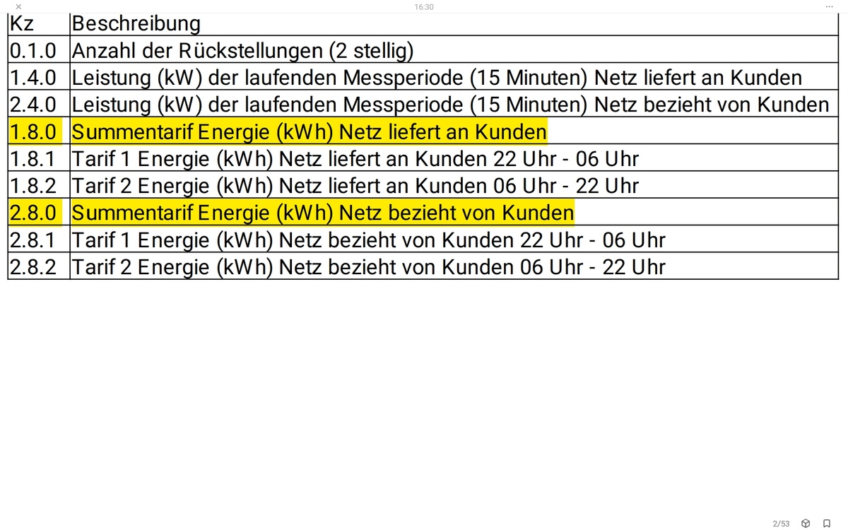

1.4.0 Leistung (kW) der laufenden Messperiode (15 Minuten) Netz liefert
an Kunden

ul5255 schrieb:
> lt. meiner Interpretation handelt es sich um Mittelwerte
Interessant... Bei E.ON schreibt man Maxwert,
Bei anderen (ISKRA MT880) heisst es Durchschnittswerte.
Wieder andere (LKW Landis & Gyr Gewerbezähler) sagen: +P max (kW)
Wirkleistung Bezug, jetzige Minute der ¼ Std., integrierter Leistung
