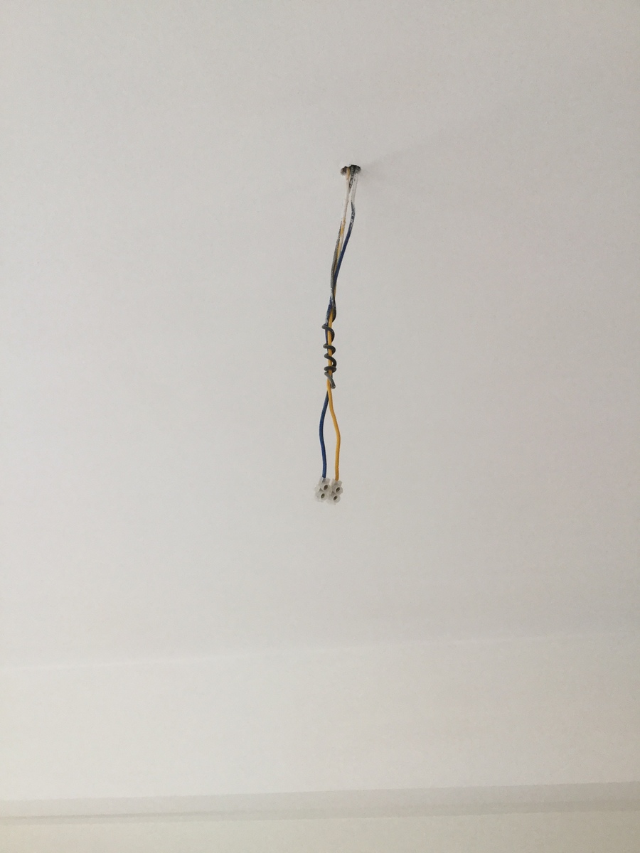

von Mike (Gast)

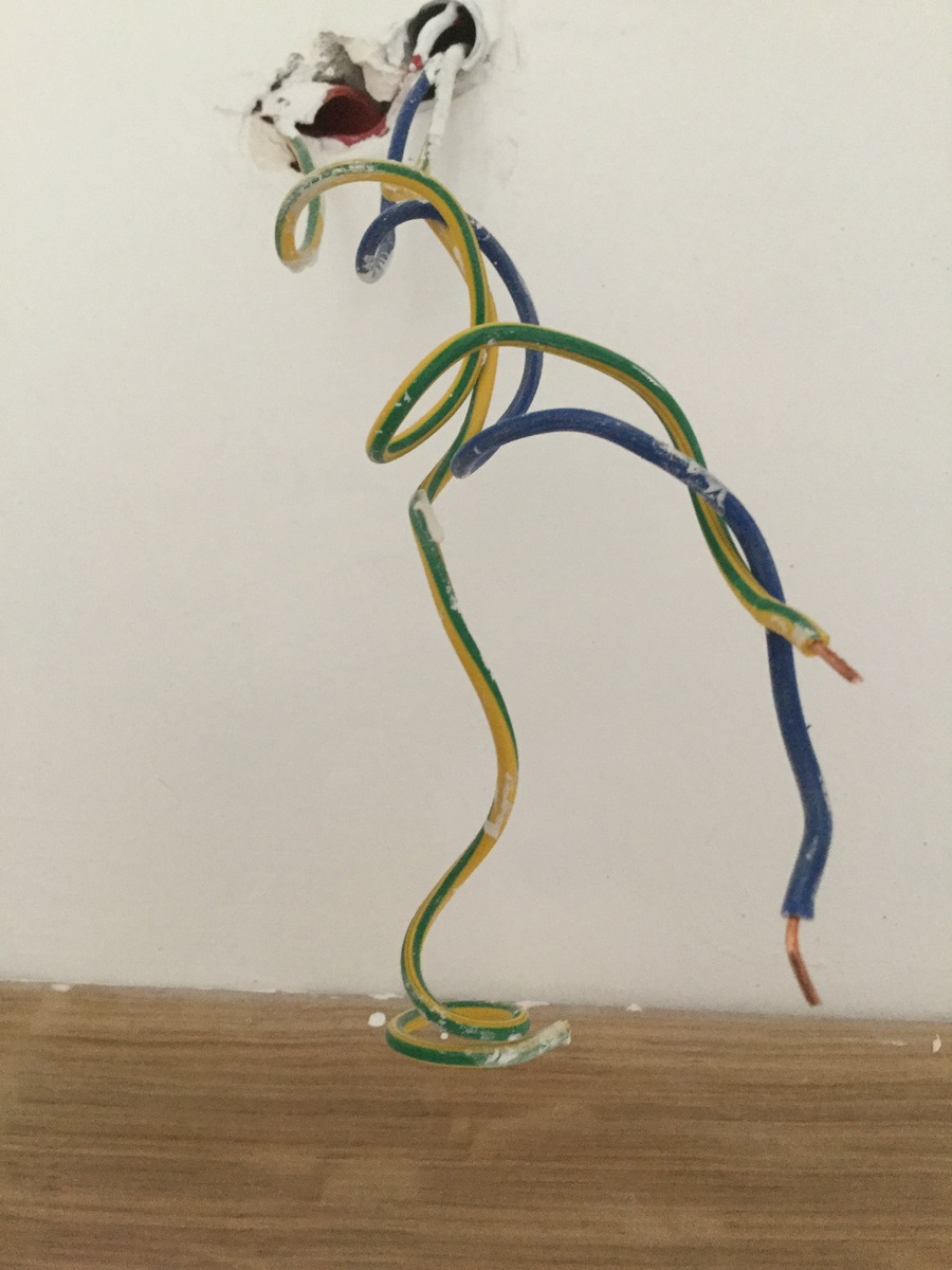

Aus der Wand kommen drei Leitungen, zwei mal gelb-grün und einer blau.
Offenbar war der Elektriker farbenblind oder ihm war schlicht der
schwarze oder braune Draht ausgegangen. Zwischen den beiden abisolierten
Adern liegen 230V, wenn der Schalter eingeschaltet ist, ebenso zwischen
den beiden gelb-grünen. Ich schließe daraus, das der abisolierte
gelb-grüne die Phase (L) ist. Doch wie kann ich herausfinden, welcher
der beiden anderen der Schutz- und der Neutralleiter ist?

Indem Du das Kabel bis zur nächsten Dose verfolgst.
Wenn Du einen RCD (Fi-Schalter) hast, wird dieser auslösen,
wenn eine Lampe an dem SL anschlossen wird.

Ich würde den falschen Draht gegen mit richtigen Farbe tauschen. Und das
nicht möglich ist einige cm Schrumpfschlauch mit der richtigen  Farbe
aufschrumpfen.
von MaWin (Gast)
Und was ist mit dem rotbraunen, der von einem Leerrohr ins andere
rüberfuhrt ?
Dafür ist der Hobbybastler freitags betriebsblind ?
Es sind dem Anschein Leerrohre. Passt die Adernfarbe nicht, zieht man
einfach eine neue Aderleitung passender Farbe hindurch.
Das scheint der am roten Leerrohr nicht verstanden zu haben.
Ich denke, von rechts kommt eine ordentliche Dauerstrom-Leitung,
gelb/grün für PE, braun für L, blau für N, man könnte eine Steckdose
anschliessen, und irgendein Dussel hat über das Leerrohr links die
rotbraune Phasenleitung zu einem Schalter verlängert und für dessen
Rückführung verbotenerweise gelb/grün genutzt.
Was das soll, kannst nur du rausfinden, und dann korrigieren. gelb/grün
unter Phase ist jedenfalls falsch.

von A. S. (Gast)
Das ganze sieht m.E recht neu aus.
Beschreibe Mal, was Da zu erwarten ist: Hamburger Sparschaltung? 2
Schalter dafür? War da wirklich eine Lampe? Wie hast Du 230V gemessen,
mit oder ohne Belastung (Duspol)?

Jap. So sehe ich das auch, wenn die Geschichte überhaupt stimmt (wobei
mein Bruder in seiner neuen Wohnung auch so eine Konstruktion vorfand).
Aber ist im schwarzen Rohr im Bild nicht noch ein farbverschmierter
brauner Draht zu sehen? Oder was ist das?

von Sven L. (sven_rvbg)
Was soll denn an die Stelle kommen wo die Drähte rauskommen hin?
Da ein roter oder brauner Draht weiter geht kann der gn/ge von links
auch ein PEN sein der zurück führt.
Dann misst man zw. beiden gn/ge Spannung, weil man den Verbraucher
mitmisst!
Blau hat man dann scheinbar auch als Außenleiter verwendet.

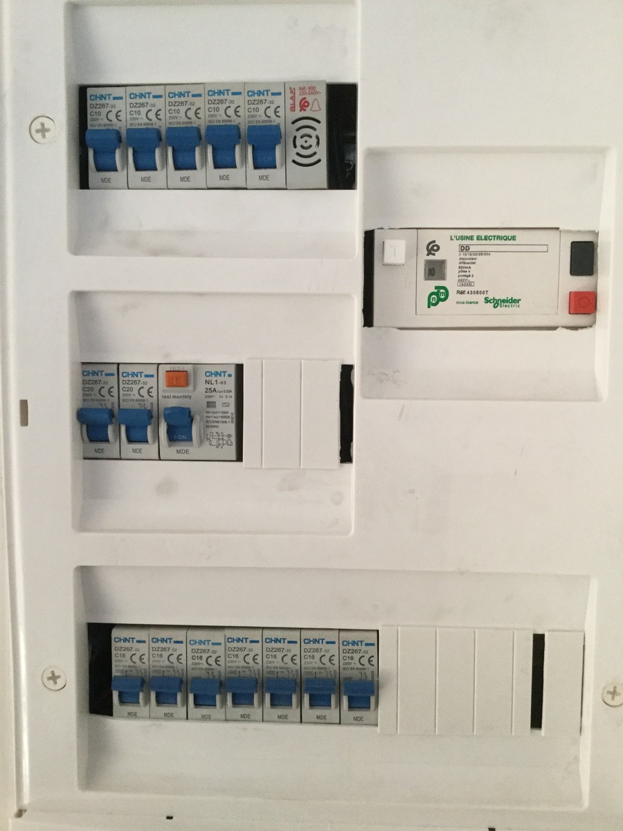

von Mike (Gast)
Phasenschieber S. schrieb:
> Ein solcher Wandausgang ohne FI-Absicherung wäre ein besonders grosses
> Gefahrenpotential und müsste umgehend erneuert werden.
Es handelt sich um eine Neubauwohnung in von D aus südwestlich gelegenen
Gefilden. Da es sich um ein TT-Netz handelt, ist vorschriftsgemäß ein
FI-Schalter verbaut, allerdings mit 500mA recht grosszügig bemessen (s.
Bild).
Der rote Draht ist die Phase, die zum Schalter führt. Mit an Sicherheit
grenzender Wahrscheinlichkeit ist der gelbgrüne im gleichen Rohr daher
der geschaltete L.
Allgemein wurden die Aderfarben sehr kreativ gewählt, aus der Decke
kommen u.a. blau, gelb und schwarz. Letzterer scheint der Schutzleiter
zu sein. An anderer Stelle zweimal blau und einmal gelb.
Als Gegenmaßnahme werde ich mal passend gefärbte Schläuche überziehen.
Allerdings vermute ich noch einen richtig dicken Bock im Schaltschrank.
Der FI in der Mitte rechts soll die Steckdosen in den Bädern absichern,
was mit 30mA Fehlerstrom auch OK ist. Wenn ich das Datenblatt richtig
interpretiere, handelt es sich aber um einen reinen FI ohne
Leitungsschutz, selbst wenn, wären 25A zu viel. Bei einem Kurzschluss
dürfte es also heftig knallen. Ich werde hier sicherheitshalber noch
einen 16A-LS in Reihe schalten.

von Zeno (Gast)
Mani W. schrieb:
> Und bei einem Neubau wird so ein Mist gemacht?
Die Frage ist wie man Neubau definiert. Wenn ich mir den FI von
Schneider anschaue, dann sieht der für mich wie aus dem letzten
Jahrhundert aus. Ich habe mal auf deren Webseite und bei verschieden
Elektrogroßhändlern geschaut und da sehen die modernen FI von Schneider
komplett anders aus.
Überhaupt wirkt die Verteilung sehr altbacken.
von H. H. (Gast)
Das ist auch kein normaler FI, sondern ein einstellbarer LS/FI. Und die
sehen nach wie vor so aus.

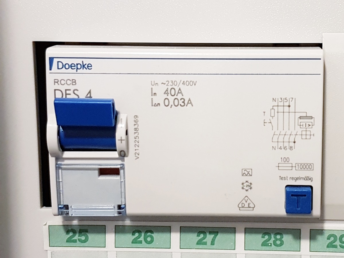

von Michael M. (Firma: Autotronic) (michael_metzer)
H. H. schrieb:
> Und die sehen nach wie vor so aus.
Nein, moderne FIs (RCD) aus der Gegenwart (Jetztzeit) sehen so aus
(Bild).
von H. H. (Gast)
Michael M. schrieb:
> (Bild).
Setz deine Scheuklappen ab: andere Länder, andere Schaltgeräte.
https://www.bricoman.fr/disjoncteur-d-abonne-schneider-electric-896315.html

von Jemand (Gast)
Und ist noch niemand auf die Frage gekommen dass er doch mal bitte ein
Foto von der UV ohne der Abdeckung machen soll?
https://de.wikipedia.org/wiki/TT-System
In Frankreich wird ebenfalls das TT-System in allen Installationen
verwendet, die aus dem öffentlichen Niederspannungsnetz versorgt werden
(Norm NFC 15-100). Ein Fehlerstrom-Schutzschalter (meist 500 mA) wird
vom Stromversorger zusammen mit der Hauptsicherung installiert.
Sämtliche Stromkreise sind über weitere Fehlerstrom-Schutzschalter mit
30 mA Fehlerstrom abzusichern. Da bei schlechter Erdung das Erdpotential
des Neutralleiters N nicht immer sichergestellt werden kann, wird dieser
als aktiver Leiter angesehen und muss von der Überstromschutzeinrichtung
zusammen mit dem aktiven Außenleiter getrennt werden.
Auch in Belgien findet sich das TT-Netz noch häufig, und auch hier ist
es Vorschrift, beide aktive Leiter mittels einer zweipoligen
Überstromschutzeinrichtung abzuschalten.
Ergo müssen die LSS 2-polig ausgeführt sein, im Gegensatz zu hier nur 1
polig, und da sollte man auch sehen was für Leiter bzgl. Farbe da dran
angeschaltet sind?

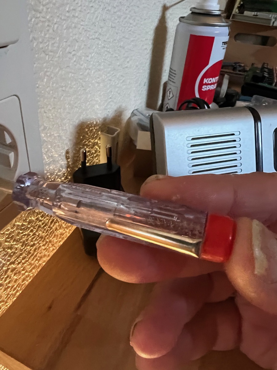

Ach ja, habe mich gerade mal "geopfert" und an L gelangt, wobei ich den
Strom auf kleiner 30mA begrenzt habe (s. Foto). Ich lebe noch, es hat
noch nicht einmal gekribbelt und ich konnte auch noch diese letzten
Zeilen schreiben.
Phasenprüfer benutzen?
von Huch (Gast)
Frank E. schrieb:
>> blau.
Sehr mutig, in diesem Forum einen Lügenstift zu empfehlen.
