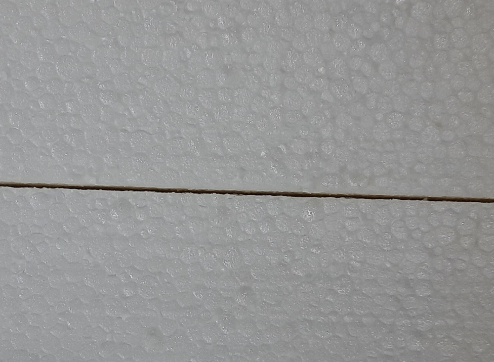

Hallo Forum,
ich suche nach einer einfachen Möglichkeit, solche schmalen Ritze
zwischen zwei Blöcken der Styropordämmung zu schließen. Mit Bauschaum
komm ich hier nicht dazwischen. Das sind teilweise nur so 1 bis 3 mm.
Die Fläche soll nicht noch verputzt werden. Ich möchte verhindern, daß
hier ein Luftaustausch stattfindet.
Danke für Tips.

Es gibt/gab  Kleber für Styropur der eine ähnliche Konsistenz wie
Maleracryl oder Sanitärsilikon hat. Ob das für diesen
https://www.amazon.de/Pufas-Styroporkleber-Tube-400-KG/dp/B00FQHMMIU/ref=sr_1_6?keywords=styroporkleber&qid=1662194904&sr=8-6
auch zutrifft weiß ich nicht.
Ansonsten nimm Maleracryl in weiß.
Richtig schön wird's niemals aussehen.

Das ist die Innenseite eines Wärmespeichers. Da ist es egal wie es
aussieht und mechanisch muss es auch nichts aushalten.
Acryl hab ich schon probiert. Das kriecht nur so ein paar Millimeter
rein.
Silikon hab ich noch nicht probiert.
Udo S. schrieb:
> Warum hast du nicht Platten mit Nut und Feder genommen?
20cm gab's nicht mit Nut und Feder.
> rein.
Sollte reichen um den Luftaustausch zu stoppen. Du müsstest irgend etwas
mit sehr flüssiger Konsistenz haben um das auf 20cm dazwischen zu
bekommen. Aushärten muss das dann auch noch irgendwie, das geht doch
kaum.
Ich würde bei Acryl oder einem geeigneten Klebeband bleiben.

Du weißt aber sicher, wie das nach einer Stund aussieht.
Normal habe ich den Spalt beim ankleben mit etwas Styroprkleber (aus dem
Eimer) eingestrichen.
Oder mit dem Spachtel verfüllt.
Leider ist dieser Kleber leicht gelblich.
Ich würde Acryl nehmen.
Mit Wandfarbe überstreichen muß man sowieso.

Wenn das innen ist stellt sich mir die Frage ob du eine Dampfsperre
zwischen der Dämmung und der Wand hast, oder ob du dich darauf verlassen
musst dass die Dämmung 100% dicht angebracht ist.
Wenn letzteres würde ich mir überlegen es noch einmal neu zu machen.
Soweit ich mich erinnere dichtet man solchen großen stumpfen Stoßkanten
schon bei der Montage mit einer Dichtmasse ab, statt sie einfach
aufeinander zu setzen. Zumindest wenn keine weitere Schicht, wie eine
Dampfsperre oder Putz als Dampfsperre, geplant ist. Nachträglich
Risto-Band aufkleben ist besser als nichts.
Was mir noch als Pfusch einfällt: Alle paar Zentimeter Löcher im
Durchmesser des Schaum-Sprührohrs bis auf die Wand bohren. Dann von dort
aus ausschäumen und schauen wie gut und weit sich der Schaum in der
Ritze verteilt.
Wenn ich gezwungen wäre so etwas zu pfuschen, dann würde ich es
wahrscheinlich mit 2K-Schaum versuchen. Weil ich Angst hätte dass
1K-Schaum in den engen Ritzen nicht genug Feuchtigkeit bekommt um
auszuhärten.

Ja wenn Du schreibst, daß es nicht verputzt werden soll, dann nimmt man
an das es eine sichtbare Wand ist.
> rein.
Das reicht doch völlig aus. Wenn die Fuge oberflächlich zu ist, wird
doch der Luftaustausch schon verhindert. Ansonsten ist Luft ja ein guter
Wärmeisolator - was meinst Du wie Deine Styropurplatten isolieren. Demk
mal darüber nach.

Doch, na klar kommt man da dazwischen. Ist nur eine Frage der passenden
Düse. Im Profibereich gibt's das fertig zu kaufen. Rein hobbymäßig muß
man halt ein wenig kreativ werden und die Standard-Bauschaum-Düse aus'm
Baumarkt entsprechend erweitern. Das ist mit einer kleinen Bohrmaschine,
einer leeren Kulimine und etwas Sekundenkleber in einer Minute erledigt.
Ist dann natürlich nicht so haltbar wie die Profilösungen, aber bei
entsprechend umsichtiger Benutzung vollkommen ausreichend für einen
einmaligen Einsatz.

Die 20cm Dämmung hätte in zwei lagen aufgebracht werden sollen mit
versetzten Fugen und Nut und Feder.
Jetzt hilft nur noch ein luftdichter Abschluss von außen, z.Bsp. mit dem
genannten Alu-Klebeband.

Man kann auch einen Keil aus Plastik, eventuell Styropor aber ich würde
was stabileres nehmen, in den Schlitz schieben. Der bleibt klemmen und
dichtet ab. Dahinter bleibt Luft eingeschlossen. Die sollte sich nicht
so viel mehr ausdehnen, dass es den Keil wieder rausdrückt.

Das ist allein dein Problem, je weniger Infos, desto eher passen die
Lösungsvorschläge nicht.
Doppellagig mit versetzten Stoßstellen wäre besser gewesen.
Fugen mit passendem Klebeband abkleben.
