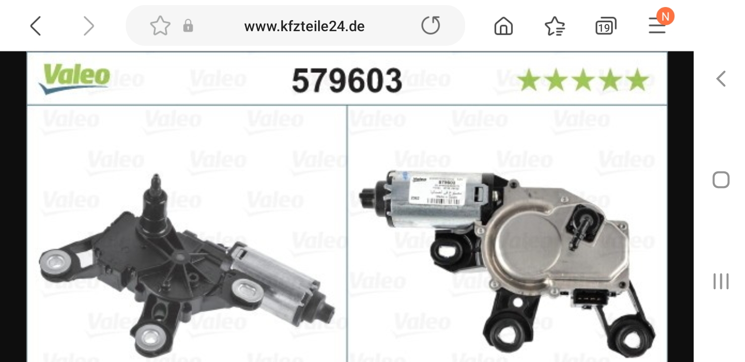

Kann mir mal einer helfen? Ich will die Elektronik bei meinem
Heckscheibenwischer Seat Ibiza 6P mit Epoxidharz abdichten, weil ich
schon den 3.(dritten) Motor eingebaut habe , Grund dafür Regenwasser u.
Scheibenwasser in der Elektronik. Mir macht die Arbeit keine Mühe, aber
langsam läuft die Sache ins Uferlose!!!!Nun meine Idee: Kann ich die
Elektronik die am Wischermotor sitzt, mit Epoxidharz ausgiessen, um die
"Sache" trocken zu bekommen? Hat jemand Resultate und Erfahrungen damit?
Ich bin für jeden Tipp dankbar!!MfG  Konni

> Nun meine Idee: Kann ich die Elektronik die am Wischermotor sitzt,
Nein kannst du nicht weil das Zeug hart wird und sich zusammenzieht.
Das reisst dir dann die Bauteile von der Elektronik.
Dafuer gibt es in der Elektronik spezielle Coatings die etwas weich
sind und bleiben oder einen geringeren Ausdehnungkoeffizieten haben.
Was helfen koennte ist einspruehen mit dem Zeug hier:
https://www.reichelt.de/korrosionsschutzlack-urethan-71-200-ml-isolierlack-kontakt-254-p9513.html
Olaf
Kornelia Dannhauer schrieb:
> Kann ich die
Nein. Epoxy schrumpft. Wozu braucht ein Wischermotor denn Elektronik ?
BLDC wird es nicht sein.
Normalerweise sitzen Wischermotoren innen.
Wie wäre es, das Auto nach aussen abzudichten, damit kein Wasser
reinläuft ? Fensterrahmen und Wischerdurchführung und Achse kann ja nur
undicht sein.
Das läuft schliesslich nicht nur in den Wischermotor, sondern auch ins
Auto, und gammelt da.

Olaf schrieb:
> dann gibt es da immer ein gewisses Restrisiko. .-)
Dann ist es ja gut, daß ich aus meiner Erfahrung berichten kann: es hat
immer funktioniert.
Und ich hab schon ein paar Liter Silglas vergossen.
.. und falls es nicht klappt, das Zeug bekommt man gut wieder ab,
teilausgehärtetes Epoxidharz ist der tot für jede Schaltung.
Logisch sitzt die Elektronik innen, aber irgendwie kommt die Nässe in
die Elektronik!!! Diese sitzt, mit einem Deckel gesichert direkt neben
der Achse zum Wischergestänge! Die Idee mit dem Schutzlack ist gut. Auf
die einfachsten Dinge kommt man selber nicht!(??Betriebsblind??).Danke
für den Tipp. Ich melde mich mit den Resultaten! MfG  Konni
> Das wird dir nix bringen, das Wasser läuft aus der Durchführung des
> Wischwassers in den Motor.
Sowas wuerde ich auch denken. Vor allem wo schon einmal Wasser ist, da
ist auch Rost und damit wird das Loch groesser. Eventuell hilft es da
wenn man in die Achse Fett reinpresst. Wo Fett ist, ist kein Wasser.
Aber Platine lackieren hilft auch etwas.
Aber klar, man sollte keine 100% Loesung fuer die naechsten 20Jahre
erwarten, hat der Hersteller von dem Kram ja auch nicht geschafft. Aber
wenn man so 2-3Jahre rausholen kann ist das ja auch schonmal etwas.
