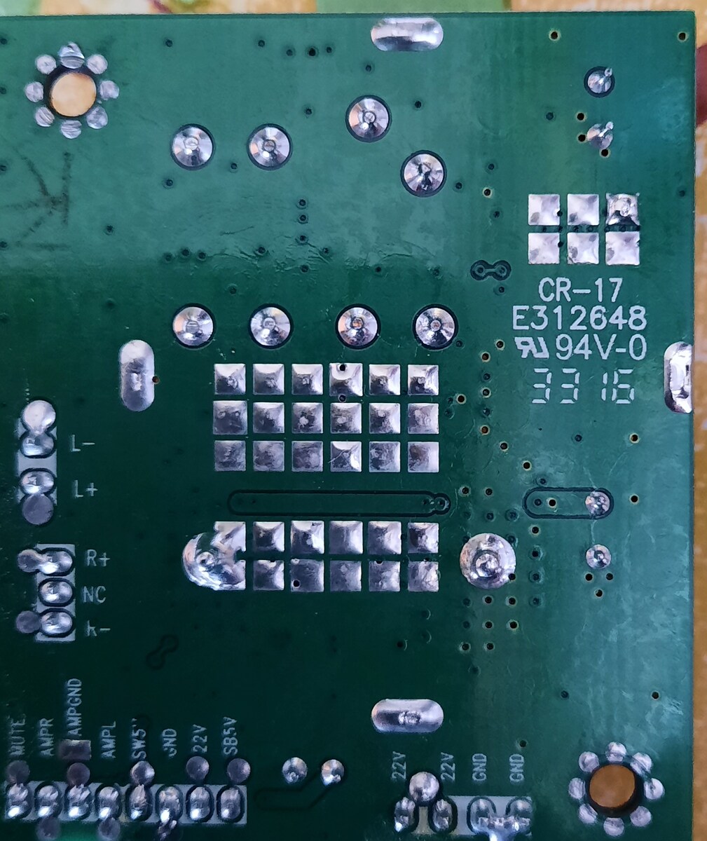

Hi Leute Bin relativer Laie in dem Gebiet. Die Platine ist Aus einem auna Radio. Das Teil ist wohl direkt das Netzteil. Kann es nirgends finden um es zu ersetzen. Vielleicht weiss einer wo man so was bekommt
Das ist die Audioendstufe.

Tom schrieb: > Bin relativer Laie in dem Gebiet. Und da weißt du, dass eben genau diese Baugruppe defekt ist?
#7180051
H. H. schrieb: > Und da weißt du, dass eben genau diese Baugruppe defekt ist? Ich hätte sie aufgrund der Siffe auch erst mal im Verdacht. Das zwischen den ELKOS (vermute stark das das welche sind) sieht wie ausgelaufen aus. Klor müsste man nachmessen etc. @TO. Ich würde das Nachmessen, die fehlerhaften Bauteile auslöten , dann die Platine reinigen, notfalls reparieren (Falls es Leiterbahnenunterbrechungen durch die Säure gegeben hat) und die logoweis fehlerhaften Bauteile ersetzen. Das ist 1000 x einfacher als eine Ersatzplatine zu organisieren.
#7180066
Schlaumaier schrieb: > H. H. schrieb: >> Und da weißt du, dass eben genau diese Baugruppe defekt ist? > > Ich hätte sie aufgrund der Siffe auch erst mal im Verdacht. Das zwischen > den ELKOS (vermute stark das das welche sind) sieht wie ausgelaufen aus. Das sind keine Elkos, und der "Siff" ist Kleber.

H. H. schrieb: > Das sind keine Elkos, und der "Siff" ist Kleber. Will ich nicht abstreiten ohne das ich ein paar Seitenfotos gesehen habe. Aber verrate mir mal für welche Bauteile du die 4 mit der Siffe/Kleber dazwischen hältst.

Die Anschlüsse sind vorbildlich beschriftet, da kann man bestimmt eine neue kleine Class D Endstufe rein improvisieren!
Tom schrieb: > Vielleicht weiss einer wo man so was bekommt Aus einem anders defekten baugleichen Auna Radio. Aber warum die Class-D Verstärkerplatine aus dem Netzteil stammen soll und warum sie defekt sein soll, erschliesst sich mir nicht.

Schlaumaier schrieb: > Das zwischen den ELKOS (vermute stark das das welche sind) sieht wie > ausgelaufen aus. Das sind festgeklebte Spulen. So einfach ist das.
#7181223
Lothar M. schrieb: > Das sind festgeklebte Spulen. So einfach ist das. OK. Danke für die Info.
Allerdings ist da ausser der Audioendstufe unter dem Kühlkörper tatsächlich noch ein Schaltregler auf der Platine mit der grauen Drossel da oben links. Man kann nur vermuten, das der den Rest des Radios versorgt. Die 100µH Drosseln sind die PWM Filter für die Class-D Endstufe Richtung Lautsprecher.

Ingo W. schrieb: > Streich mal lieber ne Null weg ;-) Jaja, das ist nun aber auch wurscht. Elkos sind es jedenfalls nicht.
Tom schrieb: > Die Platine ist > Aus einem auna Radio. Das Teil ist wohl direkt das > Netzteil. Kann es nirgends finden um es zu ersetzen. > > Vielleicht weiss einer wo man so was bekommt Nachdem wir jetzt wissen wie die Stereo-Endstufe des Radios aussieht kann das Radio ja nicht viel gekostet haben. Solch kleine Endstufen gibt es sicher auch fertig zu kaufen, nur müßte man sie dann auch einbauen können. Das ist dann etwas Bastelarbeit nötig die etwas Verständnis der Elektronik erfordert. mfg Klaus
