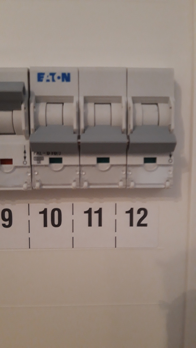

Hallo, ich habe ein Haus gekauft. Unterm Carport ist mir ein Erdkabel aufgefallen. Es kommt direkt zwischen den Pflastersteinen aus der Erde heraus. Aus dem Kabel schauen die typischen Leiter Braun, Schwarz, Grau sowie PE (sihe Bild) raus. Im Sicherungskasten im inneren des Hauses, sind drei Sicherungen mit Carport beschriftet (Siehe im Bild die Sicherung 10, 11 und 12). Die Sicherungen stehen auf grün. Kann mir jemand sagen, wie die fachliche Bezeichnung des Kabels heißt und wozu es innerhalb der Hausinstallation verwendet wird?
NYY-J ist die Bezeichnung des Erdkabels. Innerhalb des Hauses selten gebraucht, zur direkten Verlegung im Erdreich zugelassen. Die Sicherungen stehen auf grün weil sie ausgeschaltet sind.

Wie kann ich herausfinden, ob dieses Kabel mit dem Hausverteiler (Sicherung 10,11,12) verbunden ist.

Lampe anschliessen, Sicherung einschalten, einen Duspol o.ä wirst Du mit Sicherheit nicht haben, sonst hättest Du gar nicht gefragt.

Joppe K. schrieb: > wie die fachliche Bezeichnung des Kabels heißt Heute: Versorgung der Wallbox, also e-Auto Ladestation. Ein roter 16A CEE Wandstecker, ein Ladekabel und fertig. Früher: Drehstrom für Brennholzsäge.
Versuchen das Kabel im Haus zu ginden und verfolgen. Oder Kabel sicher ablegem, Sicherungen einschalten und messen. Danach Sicherungen wieder ausschalten. Da es möglich ist, dass die Sicherungen nicht zum Kabel gehören und die Enden offen sind, sollte dabei keiner sonst im/am Haus sein.
Danke für eure Antworten. Ben (stromkraft) hat's oben geschreiben und ich denke auch, dass es vernümftiger ist, einen Elektriker zu holen, der herausfindet, ob das Kabel etwas mit den Sicherungen zutun hat. Ich nehme an, die drei Phasen hängen an den drei Sicherungen.

Joppe K. schrieb: > Danke für eure Antworten. > > > Ich nehme an, die drei Phasen hängen an den drei Sicherungen. Völlig falscher Ansatz!

Christian S. schrieb: > Trotzdem ist die Geschichte mit den WAGO-Klemmen draußen bei > Feuchtigkeit haarsträubend. Mach Dir nicht in die Hose. Der Vorbesitzer hat die Phasen an den LS-Schaltern offenkundig sämtlich abgeschaltet und über alle Phasen Wago-Klemmen gestülpt. Da habe ich schon Schlimmeres gesehen, z.B. offene Herdanschlussdosen. Wenn der Vorbesitzer die Leitung zusätzlich mit ihren drei Phasen z.B. in eine Abzweigdose verpackt hätte, wären hier ebenfalls die Nörgler aus ihren Löchern gekrochen und hätten sich darüber empört. Mein Vorschlag: robuste und wurmsichere Absperrung der Stelle mit mindesten fünf Metern Abstand zum Kabelaustritt, Warnschildern ("Lebensgefahr!"), markantem Flatterband, blinkenden Baustellenlampen, Beauftragung eines Wachdienstes zur Rund-um-die-Uhr-Bewachung der Gefahrenstelle, welcher Personen, Würmer und Katzen unter Androhung von Schusswaffengebrauch davon abhält, sich dem Kabel zu nähern. Im Ernst: Wenn der TO sich vergewissert hat, dass die LS-Schalter tatsächlich diese Leitung getrennt haben, kann er ruhig schlafen, daran ist nichts haarsträubend.

Joppe K. schrieb: > Wie kann ich herausfinden, ob dieses Kabel mit dem Hausverteiler > (Sicherung 10,11,12) verbunden ist. Einige haben Solarstrom Du hast den Erdstrom gefunden. Das ist ein Erdstromkabel. ;o) Sicherungen herausdrehen (oder auslösen mit der Taste zum Ausschalten). Dann mit dem Ohmmeter messen, nachdem auf Spannungsfreiheit geprüft wurde. Müssen alle hochohmig sein. Dann immer zwei Leitungen am Ende verbinden über eine ohmsche Last, idealerweise eine Glühbirne und dann den Widerstand noch mal messen. Kurzschließen ginge zwar auch, aber heutzutage schalten rund 50% der Personen dann doch aus versehen die Sicherung wieder ein und dann knallt es. Das geht heute nur noch, wenn jemand dahinter steht, aufpasst, und jederzeit rechtzeitig gnadenlos mit dem Baseball schläger zuschlagen kann, bevor der Schalter umgelegt wird. ;o))

Dieter schrieb: > Sicherungen herausdrehen (oder auslösen mit der Taste zum Ausschalten). > Dann mit dem Ohmmeter messen Vielleicht noch die Sicherheitsregeln beachten, bevor man den Widerstand misst "Spannungsfreiheit prüfen". Oder einfach eine Lampe am anderen Ende anschließen...

Dieter schrieb: > Sicherungen herausdrehen (oder auslösen mit der Taste zum Ausschalten). Die hier gezeigten Sicherungen können weder herausgedreht werden, noch haben sie eine Taste zum Ausschalten! Die haben sogar eine gegenseitige Verriegelung, können also nur gemeinsam abgeschaltet werden.

Schlaumaier schrieb: > In nicht wenigen Fällen hat auch schon mal ein Bauarbeiter sein Müll da > entsorgt. Und gleich noch seine alten LSS in den Stromkasten eingebaut und mit "Carport" beschriftet? Ist heute wieder Tag der hochbegabten hier?
Cyblord -. schrieb: > Drehstromtester gibts für <30 EURO. Das geht auch mit dem Duspol. Wenn zwischen allen drei Aussenleitern je 400V liegen sind es alle 3 Phasen. Und der Duspol ist wesentlich universeller verwendbar.
