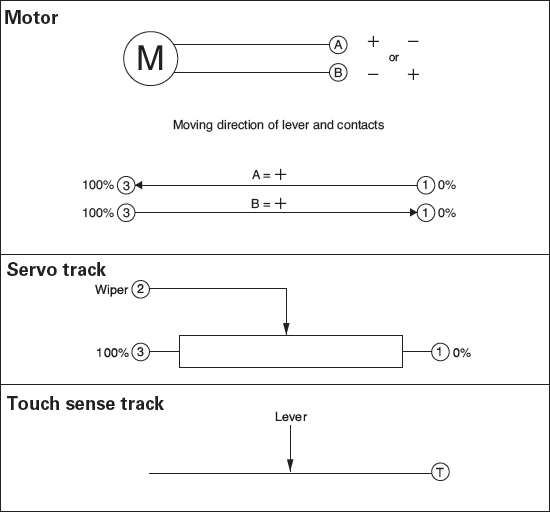

ich habe einige alte Motorfader rumliegen (aus einem ehemaligen YAMAHA
Mischpult). Auf den Fadern steht ALPS drauf.

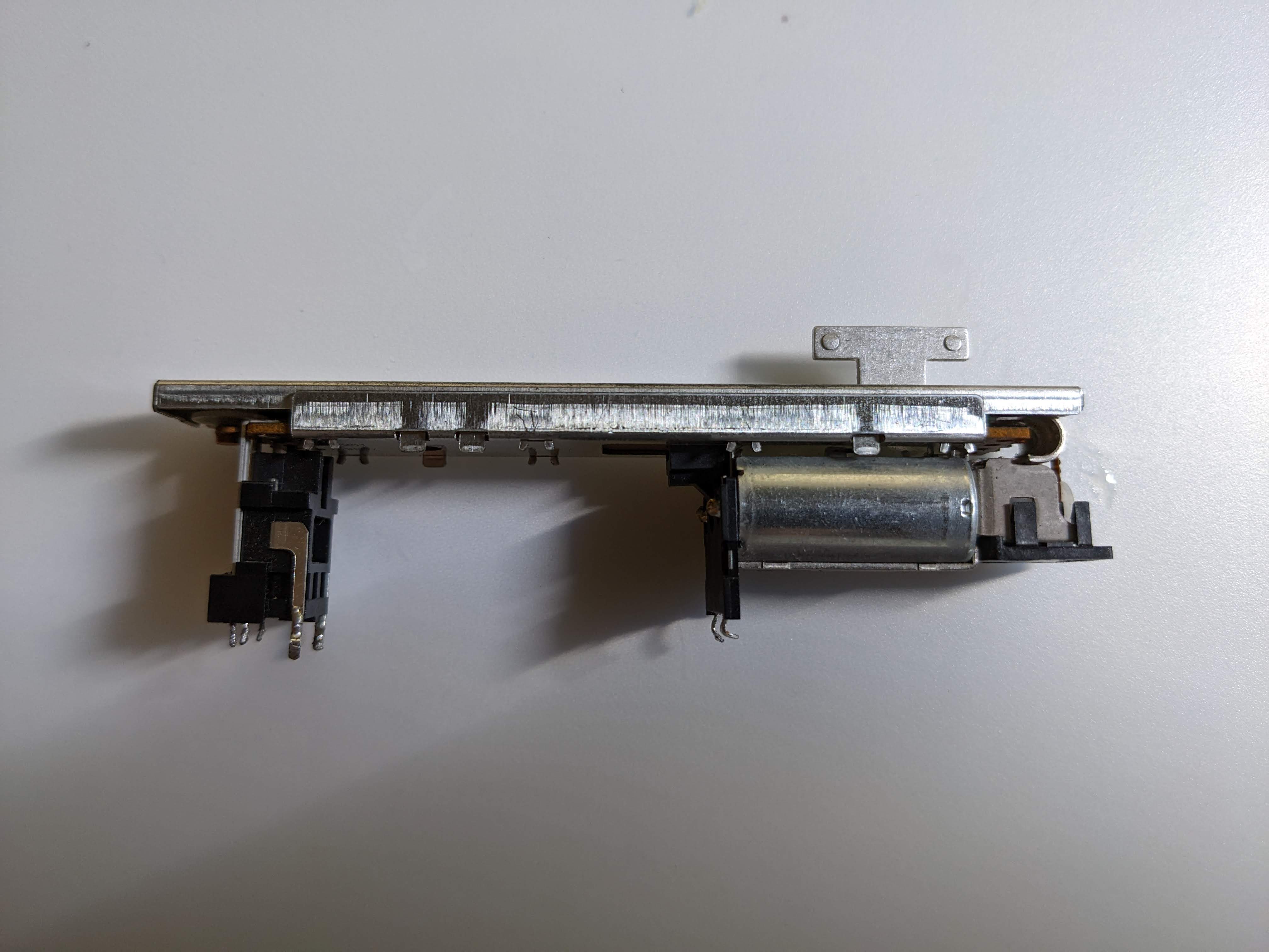

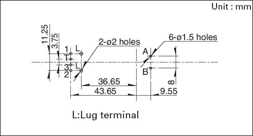

Ich habe den Fader nun mal vermessen und die Abmessungen und
Pin-Anordnung stimmt genau mit diesem ALPS Fader überein:
https://tech.alpsalpine.com/e/products/detail/RS60N11M9A0F/#ancFig1

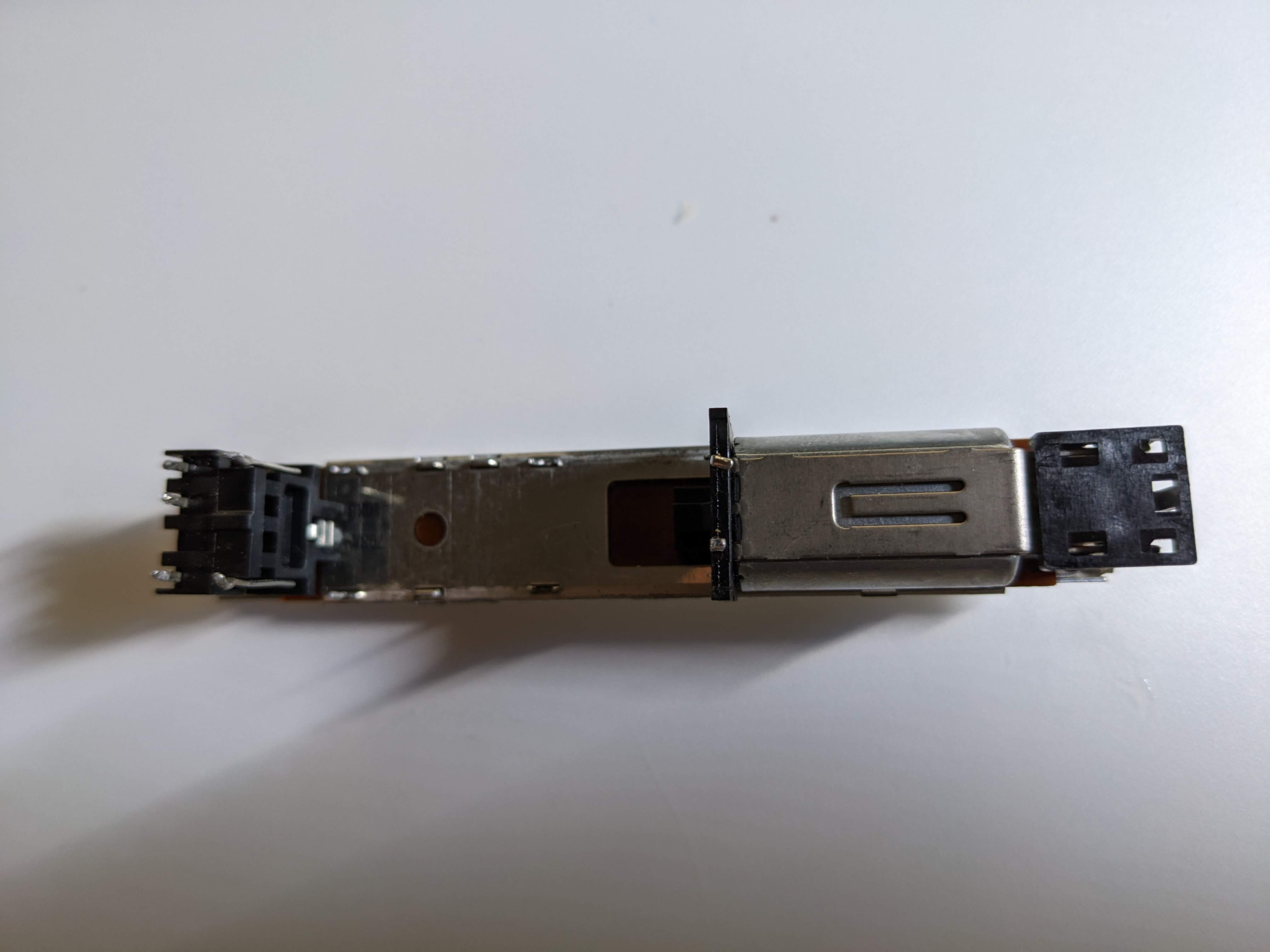

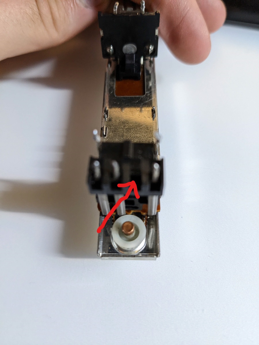

Das einzige was anders ist, dass ich in der einen PIN Reihe nur 3 statt
4 PINS habe. Der (T)ouch pin fehlt. --> Siehe Bilder
Habt Ihr einen Ahnung, wie man einen solchen "kapazitiven"
Annäherungssensor "nachrüsten" könnte? Meint Ihr das geht?
Hintergrund ist folgender: Ich möchte mit diesen Fadern auf Basis diese
Porjektes
(https://tttapa.github.io/Pages/Arduino/Control-Theory/Motor-Fader/)
einen Midi DAW Controller bauen. Dazu muss ich "registrieren" sobald ich
den Fader mit dem Finger berühre (Es kommt noch eine Plastikkappe
drüber!). Sobald ich das registriere, muss nämlich der Motor
"deaktiviert" werden. Sonst arbeitet ja immer der Motor gegen meine
mechanische Bewegung.
Vielen, vielen Dank bereits vorab!
Viele Grüße
Tobi
#7180723
Tobi schrieb:
> Sobald ich das registriere, muss nämlich der Motor "deaktiviert" werden.
> Sonst arbeitet ja immer der Motor gegen meine mechanische Bewegung.
Der Motor arbeitet nur, wenn ein neues Stellsignal über MIDI rein kommt.
Dazu eine Regelschleife für die Position und eine Überlasterkennung. Der
Motor und der Regler hören auf zu arbeiten, wenn die angeforderte
Position erreicht ist.
Ansonsten muss die Knobbox nur auf eine Faderbewegung warten und die
neue Position über MIDI raus senden.
Du brauchst den Touch also gar nicht. Wie im Yamaha-Mischpult auch...
mfg mf
(Firma: matzetronics) #7180725
Aber du bestromst den Motor doch nur, wenn er den Fader bewegt. Danach
machst du ihn stromlos und der Fader lässt sich einfach per Hand
bewegen. So wirds auch im Yamaha Pult gemacht.
Hey, da war Achim aber schneller :-)

Gast #7181190
Tobi schrieb:
> Für was ist denn dann bei vielen Potentiometern der Touch PIN überhaupt
> da???
> Irgendein Sinn, muss das ja haben...
Damit könnte man schon ein paar sinnvolle Dinge umsetzen, z.B. den
aktuellen Kanal auf das Display holen sobald der Fader berührt wird.
Oder den Kanal nur verändern, wenn auch tatsächlich jemand den Finger am
Fader hat. Ob das in der Praxis dann sinnvoll oder eher nervig ist..?
Ich finde die Idee, den Motor bei Berührung zu stoppen, auch gar nicht
verkehrt. Das könnte die Lebensdauer verlängern, wenn man nicht gegen
den Benutzer kämpfen muss.
Nachrüsten stelle ich mir allerdings schwer bis unmöglich vor, da intern
wahrscheinlich auch der gesamte Schleifkontakt evtl. mitsamt Kontaktbahn
fehlt.
