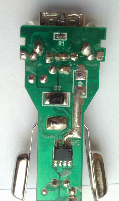

Ich bekam vor kurzem als Werbegeschenk einen USB Ladeadapter zum Betrieb
an der Zigarettenanzünderbuchse.
Gestern im Auto ausprobiert - blaue LED leuchtet, Hänndie lädt nicht.
Zu Hause am 12V Netzteil versucht - gleicher Effekt.
Also das Teil vorsichtig versucht zu öffenen was auch recht gut
funktioniert hat. Drin steckt ein Step-down im SO8 mit Aufschrift LC51
der auch wirklich 5V liefert und an den Power-Pins der USB-A Buchse
angeschlossen ist.
D+ und D- sind ordentlich miteinander verbunden, nur leider hat es der
Lötkünstler/die Lötkünstlerin geschafft, zusätzlich eine Zinnbrücke nach
GND zu fabrizieren.
Brücke entfernt - Quasselfon lädt.
Fazit: Endkontrolle hat nie stattgefunden nach dem Motto Kontrolle ist
gut - Vertrauen ist besser.
Als Hersteller firmiert  Xindao B.V.  2288EK Rijswijk, the Netherlands
Scheint ein "Serienfehler" zu sein.
Identischer Fehler vor etwa 6 Wochen bei einem Werbegeschenk bei mir
aufgetreten. Hatte bis zu diesem Beitrag nicht reingesehen. Gestern
Abend dann das hier zum Anlass genommen einen Blick zu riskieren und
selbe Diagnose und Modifikation.

Fehlt dort eine Diode neben D2?
