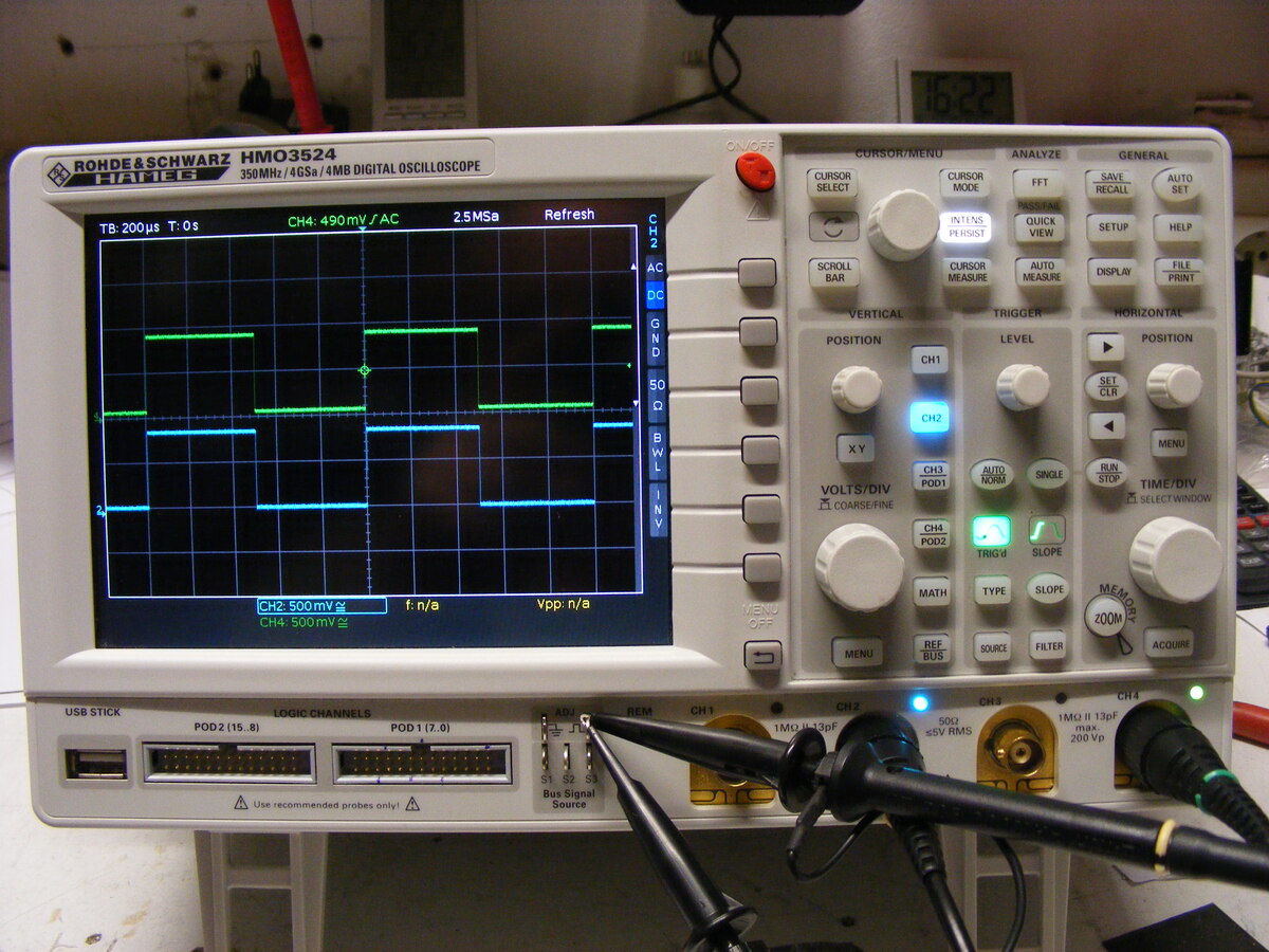

was würdet ihr für ein Hameg HMO3524 scheinbar der zweiten Generation
mit HOO10 und HOO12 Erweiterung und den zusätzlichen Testausgängen,
ohne HO3508 Digital Tastkopf ohne Garantie ausgeben.
Ich habe so ein Teil bei mir liegen und weiß nicht was er Wert ist.
Ich muss dazu sagen, dass ich es als defekt bekommen habe und instand
setzten konnte. Ich konnte nur die analogen Kanäle testen.
Gruß Jürgen
Was ist mit den Tastköpfen? Das sind doch nicht die zugehörigen HZ350?
Wenn nicht, dann rollen auf den Käufer noch mal 350 € Zusatzkosten zu.
Der RT-ZL03 Logiktastkopf schlägt pro Stück derzeit mit ca 450 € netto
zu Buche. Das sollte man dem Käufer nicht verschweigen.

Danke Carsten für deine Einschätzung.
Ja über Hameg kann man denken wie man will.
Was manche für die analoge 20Mhz Reihe noch gebraucht haben wollen ist
abenteuerlich. Der Neupreis von dem Gerät war ja auch nicht so extrem
hoch
und bei den Digitalen ist der Fortschritt recht schnell. Was vor ein
paar Jahren noch selten war haben jetzt alle. Weil es nicht so
verbreitet war habe ich an dieser Stelle gefragt. Erschwerend kommt noch
dazu, das keine Probes dabei sind und gerade die digitalen sind teuer
und schwer zu bekommen und die Anderen in der Leistungsklasse kosten
auch ihr Geld. Mir ist es wie gesagt recht günstig als defekt
zugelaufen, leider ohne Zubehör, sonst hätte ich mich darauf gar nicht
eingelassen. Bei dem war es ein Kontaktproblem zwischen PSU und
ADC-Board was zu seltsamen Signalverläufen führte. Diesmal nicht die PSU
selbst. Für meine Zwecke ist es auch ein paar Nummern zu groß. Eventuell
gibt es ja irgendwo jemanden der für seine Probes ein passendes Oszi
braucht:-).
Beim Preis war ich auch so auf deiner Linie wollte nur Gewissheit nicht
zu billig oder teuer heran zu gehen.
Jürgen
