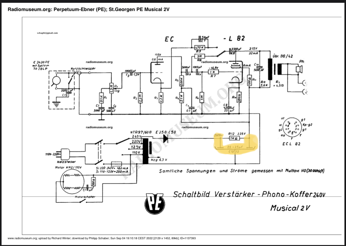

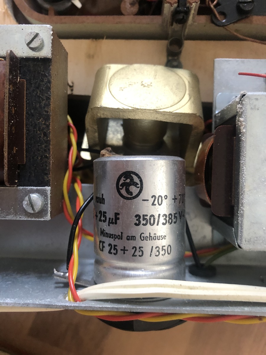

Guten Tag,
ich habe hier einen alten Schallplattenspieler, bei dem ein Elko kaputt
ist. Leider kann ich keinen exakt gleichen finden. Aber im Prinzip ist
das ja einfach zwei Elkos mit je 25uF, oder?
Nun finde ich aber leider auf keinen 25uF Elko mit 350V, sollte ich
besser einen 22uF oder 33uF nehmen?
Könnte mir auch jemand erklären was der Sinn dieses Doppelkondensators
hier ist, ich kenne mich mit Analogen Röhrenverstärkern nicht so gut
aus…
Vielen Dank
Gruß Philipp
Die ganzen Elektrolytkondensatoren haben eh Toleranzen von 10...20%.
22uF sind da also voll im Toleranzbereich. An dieser Stelle ist der
genaue Wert eh egal, die Gleichspannung hinter der Diode soll nur
geglättet werden. Auch 33 oder 47uF sind ok. Wichtig ist die
Spannungsfestigkeit. Hier darfst Du unter gar keinen Umständen
runtergehen - mehr ist erlaubt.

Zu den Elkos ist alles (richtig) gesagt. Diese Kombinationen gibt es
auch wieder neu zu kaufen, einfach etwas suchen. Kosten allerdings um
die €20.

Wenn du originalgetreu bleiben willst ...
Hier gibt es die Doppelelkos aus Neufertigung (nicht billig allerdings):
https://www.die-wuestens.de/dindex.htm
Kannst 2*32µF nehmen. Oder, da Halbleitergleichrichter, auch 50+50µF.
Ja die Seite ist 1990er-Style und du bestellst per Mail, habe mit dem
Händler aber nur gute Erfahrungen gemacht.

Achja, auch noch wichtig .. wenn die Kondensatoren noch teer- oder
wachsisolierte Papierkondensatoren sind (Foto von Unterseite zeigen!) ..
austauschen.
Die haben ALLE Isolationsfehler und verschieben mindestens die
Röhrenarbeitspunkte.

> Dieses Gerät hat keine Netztrennung, Lebensgefahr!
Ja das ist mir schon aufgefallen. Aber das ganze Geräte hat ja kein
Metallgehäuse.
Was mir nur nicht klar ist, wieso der im Schaltplan aufgefürhte
Erdungspunkt am Drehlager angelötet wurde, ohne die
entsprechenden Erdung. War das früher so oder hat da jemand schon was
verändert?
> Erdungspunkt am Drehlager angelötet wurde, ohne die Entsprechenden
> PE-Leiter. War das früher so oder hat da jemand schon was verändert?
Ich denke das war so, da wollte man möglichst nahe am Eingang des
Verstärkers (am Tonabnehmer) die HF-Störungen unterdrücken.
Ich nehme an daß das Drehlager mit dem kompletten Metallchassis
verbunden ist und das wollte man nicht auf "Masse" d.h. je nach
Netzsteckerpolung mit 230V gegen Erde verbinden :)

Ja, das sind ERO100, die sind definitiv betroffen und haben definitiv
schon Leckstrom. Die Frage ist nur wie sehr.
https://atr-shop.de/ der hat (chinesische) Axial-Kondensatoren mit denen
ich und andere bisher gute Erfahrungen gemacht haben, zu vernünftigen
Preisen.
Die sind meiner Meinung nach besser zu montieren als radiale WIMA-Klötze
mit verlängerten Drähten reinzuwürgen.
