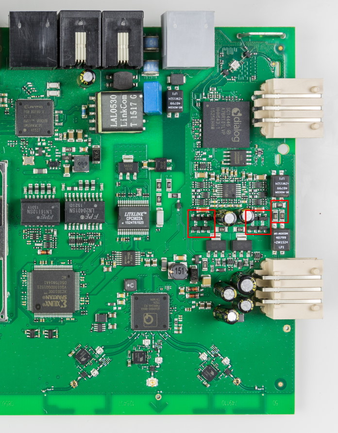

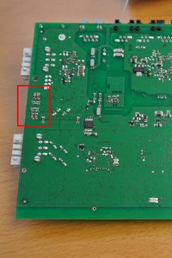

Markus F. schrieb: > Ob mir wohl jemand einen Tipp geben könnte, was da in der > Box kaputt gegangen ist? Auf die Schnelle, nur zum Einstieg: Auf der Rückseite der Platine sind zwei rote LEDs. Wenn dort nur eine oder keine leuchtet, in der Umgebung nach sichtbaren Schäden suchen.

Der Schaltungsteil für die Analogtelefonie sitzt am rechten Rand von vorne betrachtet) der 7490. - Die 1N4148 Dioden auf der Rückseite an den TAE-Buchsen sollten kontrolliert werden - Die Schaltung aus mehreren Transistoren für die Telefonspannung(en) anschauen. Da geht gerne mal ein Transistor kaputt, kann man mitunter schon am aufgeplatzten Gehäuse sehen. Die Schaltungen sind jeweils gleich für die Telefone aufgebaut, da kann man Messwerte vergleichen. - Die Widerstände auf der Oberseite an den TAE-Buchsen checken Siehe Bild(er) im Anhang.

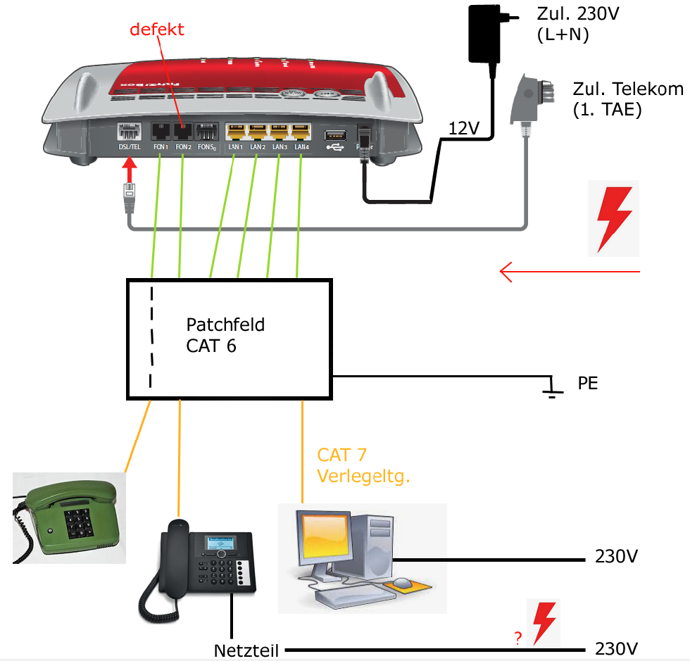

Markus F. schrieb: > Also zur Verdeutlichung habe ich anbei noch eine Skizze von meinem > Aufbau. Damit es keine Missverständnisse gibt. Die Störung kann nur von > außen (also im Bild von rechts) reingekommen sein. Werde hier also mit > einem Schutz ansetzen müssen. Die anderen (Patch-)Kabel sind alle im > Haus. Schraube mal das analoge Telefon auf, dass mit dem jetzt defekten analogen Anschluss an der Fritzbox verbunden war. Wenn der Blitzeinschlag über das Netzteil des analogen Telefons, dann über das Telefon und dann über das analoge Kabel in die Fritzbox gelaufen sein sollte, dann müsste das doch Spuren im Telefon hinterlassen haben. Mach am besten noch Fotos von der Platine und stelle es hier rein. Denn mir ist es immer noch unverständlich, wieso der Rest der Fritzbox funktioniert, wenn der Blitz vom DSL Anschluss oder der Steckdose, an der die Fritzbox hängt gekommen sein soll. Gerade weil man heute ja VoIP über DSL einsetzt. Man hat also den Weg:
1 | |
2 | |
Wäre der Blitz in die Fritzbox eingeschlagen, dann hätte es ja den Abschnitt "DSL -> IP -> Aufteilung" schreddern müssen. Das ist aber offenbar nicht geschehen, weil dein Computernetzwerk noch geht. Deswegen vermute ich, dass der Schaden über das analoge Telefon kam und der Blitz in den analogen Anschluss der Fritzbox ist und die hat genau da vermutlich keinen nennenswerten Schutz und ist deswegen da abgeraucht. > Die letzten Ausfälle haben ja immer die ganze Fritzbox betroffen. Dieses > mal war es wie gesagt Glück, dass nur eine FON-Schnittstelle abgeraucht > ist. > Gibt es noch gute Ideen wie ich den Schutz gestalten könnte? Das > Dehn-Teil von altereli schaue ich noch genauer an. Vielen Dank!

Und dann noch etwas. So ein uraltes analoges Telefon hat auch noch die weitaus robustere alte Elektronik drin. Z.B. riesige Drahtwiderstände. Die könnte so etwas also weitaus eher überleben und an die Fritzbox weiterleiten und die hat natürlich moderne Elektrik mit winzigen Widerständen drin, die kaum Wärmeleistung vertragen. Und die ICs sind anfällig gegen Überspannung. Etwas, was so ein alter Drahtwiderstand schon eher wegsteckt.
