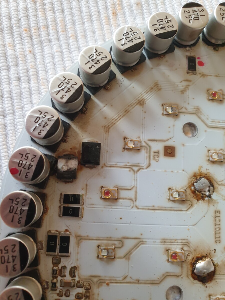

Bei einer LED-Poollampe, AC 12V, 70 W, (einst ca. Euro 500):
Typ: 43411-055, LP-28068, ist ein Smd-Teil abgeraucht.

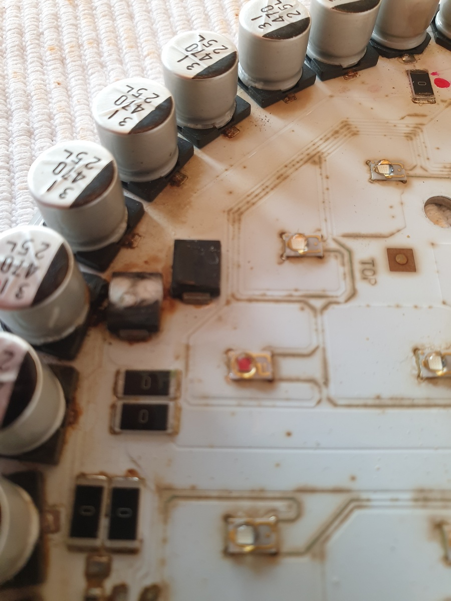

Ich halte es für eine Gleichrichterdiode zu einer
Spannungsverdopplerschaltung. (Siehe Fotos!)
Die in Reihe geschaltete 2. Diode hat scheinbar auch Kurzschluss. Diese
war mit Lack überzogen. Habe versucht, ihn abzukratzen, um eine
Bezeichnung finden. Leider!
Ein Jumper zu den Elkos ist hochohmig.

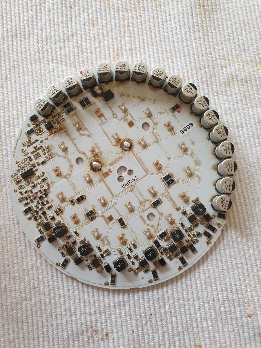

Als Lade-Kondensatoren sind je 8 Elkos in Serie geschaltet. Bei einer
8-er Gruppe stimmt der Gesamtwert ungefähr: 3946 uF, bei der anderen
dürften ein  Elko defekt sein: 3198 uF.

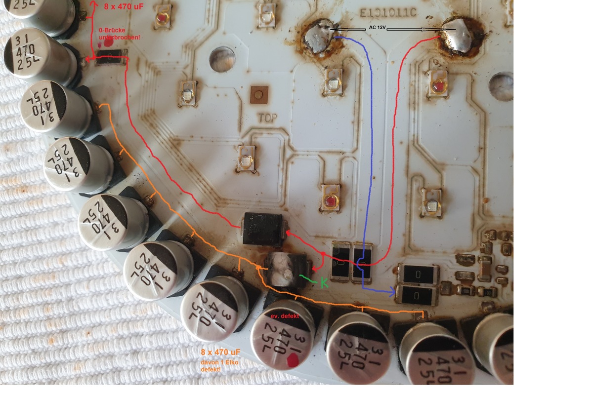

Vermuteter Fehler: Überschlag zwischen Diode und diesem Elko.

24 Luxeon Rebel Color 1000mA/700mA/350mA LEDs und 6 step down
Stromschaltregler heisst je 4 LED in Reihe und das sind zu viel um aus
12V step down zu machen, daher die getrennte Gleichrichtung der
positiven und negativen Halbwelle für zusammen 32V.
Daß ein Elko vielleicht kaputt ist, spielt keine Rolle so lange er
keinen Kurzschluss verursacht (und der scheint nun weggebrannt zu sein,
hat jedenfalls die Diode nicht überlebt). Schlimmer sieht die Platine
selbst aus, wohl korrodiert. Da wird noch mehr kaputt sein.

Es waren tatsächlich nur der Gleichrichter und die 0-Brücke defekt. Bei
der einen Achter-Elko-Gruppe war nicht, wie vermutet ein Elko taub,
sondern sämtliche hatten geschwächte Kapazität. Habe alle 8 getauscht.
