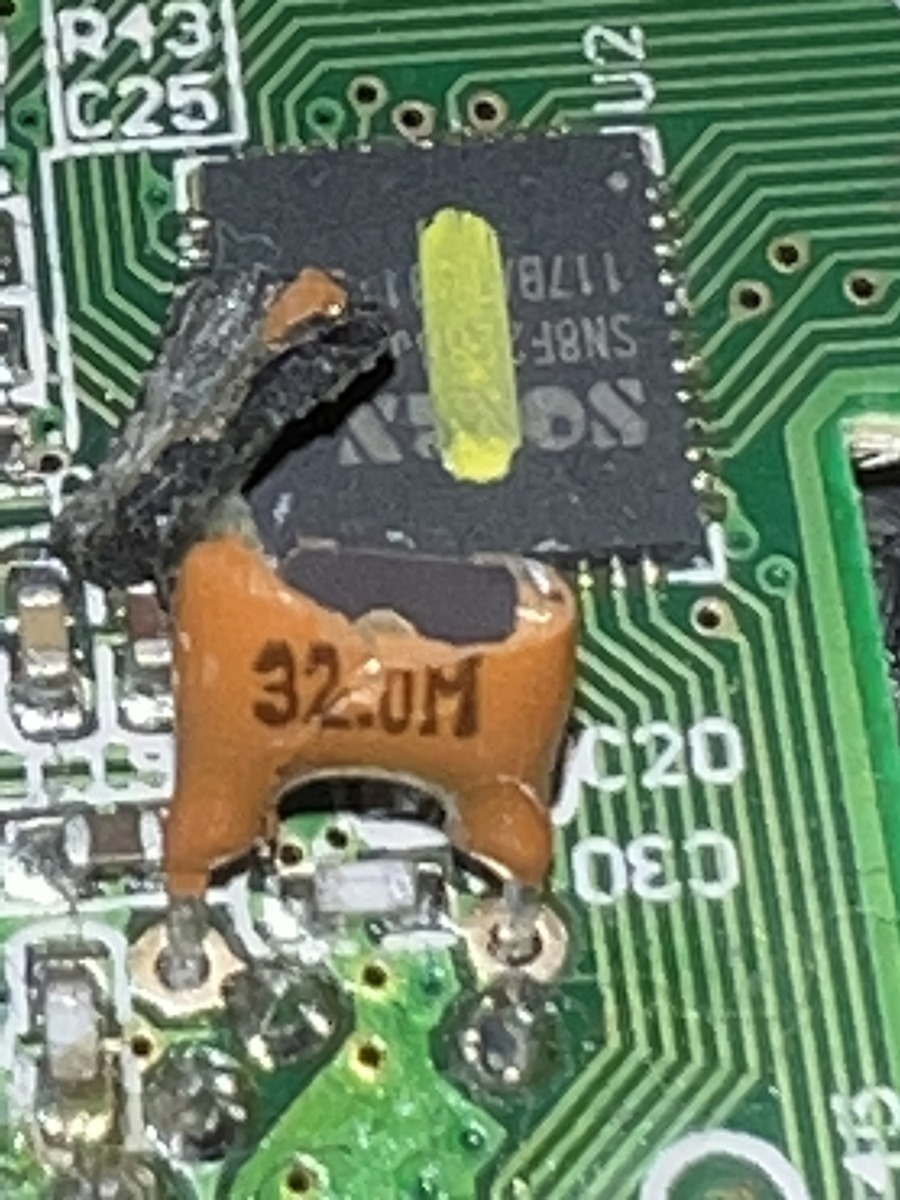

Hallo
Ich habe eine Gigabyte Aivia Funkmaus die mir vom Tisch gefallen ist und
seit dem nicht mehr mag.
Nach dem Einschalten blinkt sie nur noch mit allen LED's.
Das beschädigte Bauteil aus dem Bild scheint mir ein Keramik Kondensator
zu sein. Allerdings kann ich mit der Bezeichnung 32.0M nichts anfangen.
Google hat mir da auch nicht weitergeholfen.
Würde mich über Hilfe beim Identifizieren freuen.
von Roland E. (roland0815)
Evtl ein Keramik Schwinger.
von Markus M. (adrock)
Ja, ein Keramikresonator mit 32MHz würde ich tippen.
von Helge (Gast)
Wie die Schaltung aussieht, dürfte das ein Resonator sein. Sowas wie
Quarz in billig. Aber 32MHz scheint mir zu viel für ne Maus(?).
von 2⁵ (Gast)
Funkmaus!
von Michael M. (Firma: Autotronic) (michael_metzer)
Es könnte auch ein 3,2 MHz Keramikresonator sein.
von H. H. (Gast)
Ganz klar ein 32.0MHz Keramikresonator.
Mit etwas Glück lässt er sich durch einen 32MHz Quarz ersetzen. Beim
Kauf aber darauf achten, dass es ein Grundwellenquarz ist!

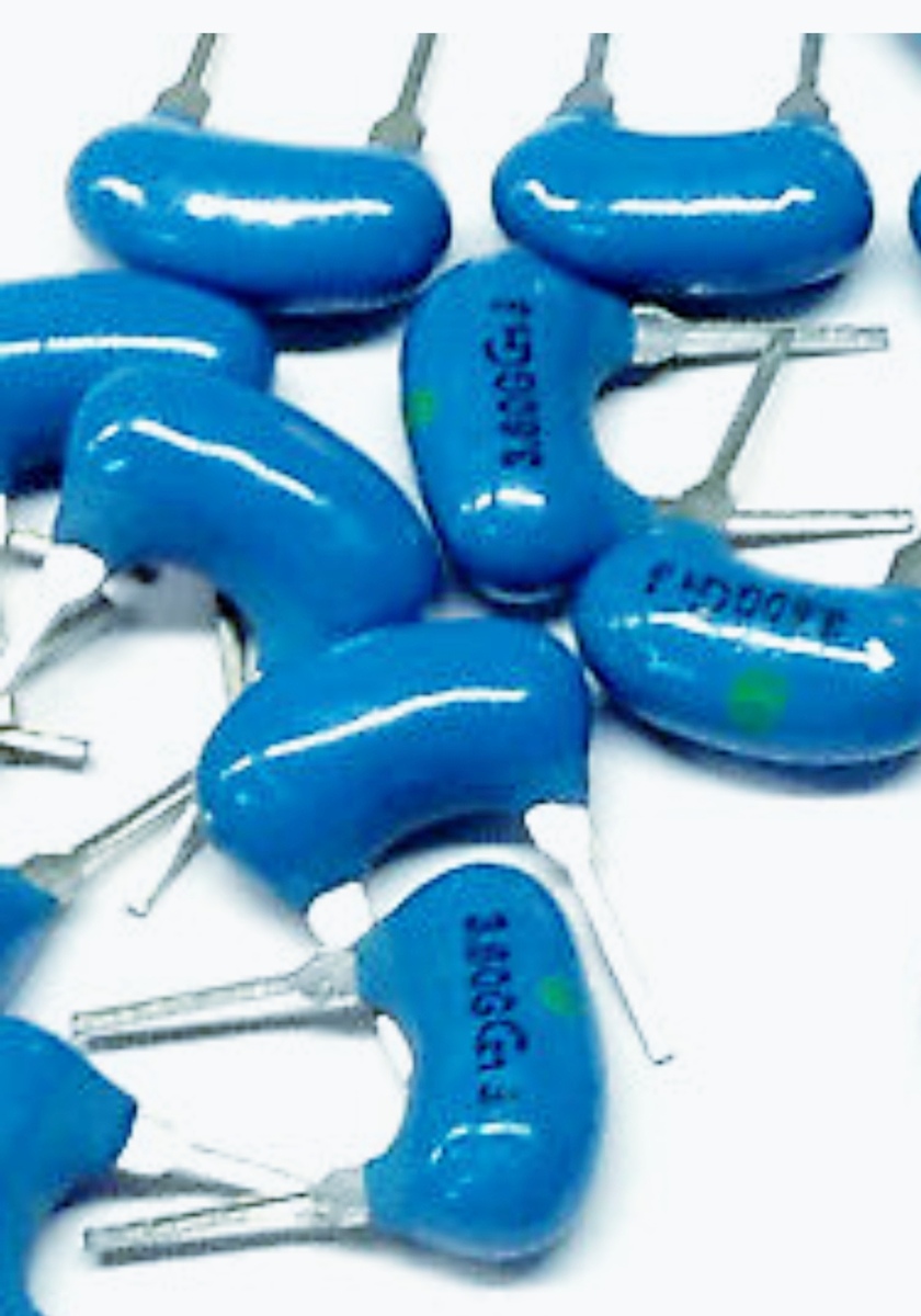

von Nurich (nurich)
Vielen Dank schon mal.
Wo finde ich so einen Keramikresonator (2 Pin).
Entweder stelle ich mich doof an oder Mouser / Reichelt hat sowas nicht.
Kann ich das mit einem Quarz Oszillator ersetzen?

von Nurich (nurich)
Hmmm woran erkenne ich einen Grundwellenquarz?
von MaWin (Gast)
32.0MHz ?
Das ist ein ZTA Resonator, mit nur 2 Anschlusspins selten
https://www.digitallehrer.de/files/digitallehrer/upload/Produkte/pdf/mehr_Bauteile/ZTA_series.pdf
https://www.digitallehrer.de/resonatoren.html?language=de
man könnte SMD nehmen und Drähte anlöten
https://www.petermann-technik.de/produkte/keramikresonatoren.html
https://www.mouser.de/c/passive-components/frequency-control-timing-devices/resonators/?frequency=32%20MHz&termination%20style=Through%20Hole
1.138 Auf Lager, 0,44€
Die von Murata enthalten noch zwei Kondensatoren nach Masse, dafür ist
der mittlere Anschluß gedacht. Vermutlich sitzen die hier auf der
Platine einzeln daneben. Die könnte man entfernen und den
Resonator-Massepin anschließen.
von Nurich (nurich)
Hab die ZTA resonatoren letzendlich in UK gefunden und bestellt.
Mal schauen obs damit wieder geht.

von Nurich (nurich)
Hi
Ja ja Provisorien leben am länsten ;)
Maus funktioniert wieder :)
Danke nochmals an alle und ein frohes neues Jahr!
