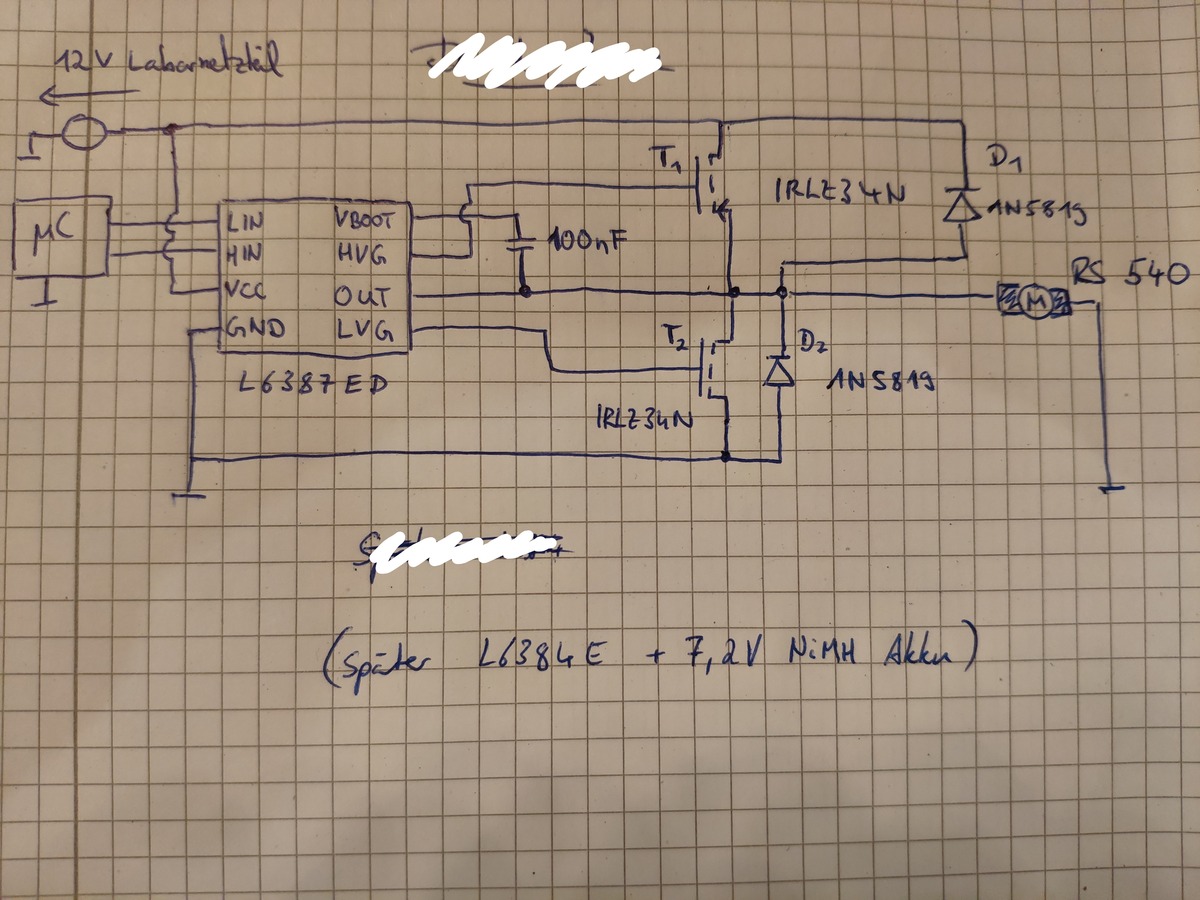

Ich habe die angehängte Halbbrücke aufgebaut und möchte diese weiter zur
Vollbrücke ausbauen. Jedoch habe ich ein paar Verständnisprobleme
bezüglich der besten Ansteuerung und dem Fluss des Motorstroms. Meine
Halbrücke treibt den Motor super bis 65% Tastgrad an (mehr will ich
nicht testen, da das die Nennspannung des Motors sonst stark
überschreiten würde und er so schon schnell dreht). Dies klappt
allerdings nur wenn ich den High Side und Low Side MOSFET invers takte,
um die Bootstrap Spannung aufrecht zu erhalten. (Für shoot through
protection sorgt der Treiber. Nach meiner Recherche ist dieser Betrieb
auch als "aktiver Freilauf" bekannt, macht für mich aber keinen Sinn).
Effektiv schließe ich ja beim "aktiven Freilauf" in der off-time den
Motor über T2 kurz was eigentlich dem Zustand bremsen entsprechen müsste
und dann eher kontraproduktiv wäre. Ich bin mir unsicher wie der Strom
in dieser Zeit fließt wenn T1 aus ist. Wenn ich T2 nicht ansteuer
arbeitet die Brücke mit der Motorinduktivität ja wie ein Tiefsetzsteller
über D2 (allerdings wird da ab 35% Tastgrad der Kondensator nicht mehr
ausreichend versorgt). Dagegen kann T2 bei Ansteuerung im aktiven
Freilauf ja eigentlich nicht den Strom der Motorinduktivität leiten, da
dieser ja weiterhin in Richtung Masse entgegen des Leitenden Kanals des
Mosfets fließen müsste oder nicht? Aus diesen Gründen schätze ich den
funktionierenden Betrieb als nicht optimal für Bauteile und Motor ein.
Oder kann ich ohne Bedenken T1 und T2 invers takten?
Grüße Jo
OP #7181541
https://www.mikrocontroller.net/articles/Motoransteuerung_mit_PWM
Ich habe meinen Denkfehler gefunden unter o.g. link wird der
Synchrongleichrichter erläutert welcher das gleiche prinzip nutzt wie
der aktive Freilauf. Der Mosfet leitet den Strom eben doch in die andere
Richtung ich habe da was mit durcheinander gebracht. Wenn der Motor im
statischen Zustand ist wird auch keine Energie im Motor verbraten oder
rückgespeist. Man muss nur aufpassen das man nicht zu schnell den
Tastgrad ändert, da sich die Schaltung sonst wie ein Hochsetzsteller
verhält und es zu Spannungsspitzen am Netzteil kommt, was ich auch
beobachtet habe. Ist meine Schaltung also gut wenn ich die Sollgröße des
Dutycycles einfach geeignet mit einem Tiefpass filter?
#7181611
Fehlt da nicht die Bootstrapdiode? Oder ist die im Treiber eingebaut?
Ja.
Wozu Tiefpass? Du willst doch keine Gleichspannung zur Steuerung der
Halbbrücke nutzen, geht mit den ICs gar nicht. Du mußt im Controller
dafür sorgen, daß sich das Tastverhältnis nicht zu schnell ändert. Das
kann man IM Controller mit einem DIGITALEN Tiefpass machen. Trotzdem
kommt am COntroller dann immer eine PWM raus.

Gast #7182113
Im Schaltplan fehlt der wichtige Kondensator (in den Schaltplänen von
deinem Link mit C1 bezeichnet) direkt an der Versorgung der Halbbrücke!
(kurze Leitungsänge!)
- Beim schnellen Abschalten von T1 wird die Induktivität der (langen)
Leitung vom Netzteil bzw. Akku den Strom weiter treiben und die Spannung
wird steigen.
- Beim schnellen Einschalten von T1 kann die Induktivität der Zuleitung
zu Spannungseibrüchen führen.
Dagegen hilft der C1.
Und auch die Versorgung des Treibers benötigt eine ausreichende
Kapazität. (-und eventuell zusätzlich eine Drossel od. Widerstand od.
Diode damit der Motorstrom diesen Kondensator nicht schnell leersaugen
kann.)
Eine rasche Reduktion der PWM, hin zu geringerem duty-cycle führt zur
Rückspeisung durch Motorbremsung. Das ist bei Netzteilbetrieb kritisch
(Überspannung)
- aber weniger beim Akkubetrieb. (Rekuperation)
Im Netzteilbetrieb könnten dann Bremswiderstände erforderlich werden.
OP #7182130
Als Pufferkondensator habe ich einen 1000uF Elko zwischen 12V und Masse
liegen den habe ich aber im Schaltplan unterschlagen merke ich gerade.
Ist eine Drossel zwingend notwendig der Strom wird ja auch durch den
Ankervorwiderstand begrenzt. Wie würde man die Drossel denn
dimensionieren?
Gast #7182278
Die 1000µF müssen zum (unbekannten) Maximalstrom (Anlaufstrom) des
Motors passen -und zur Lieferfähigkeit des Netzteils.
Wählt man da einen zu geringen Wert kann der Spannungseinbruch zu
Fehlfunktionen des Treibers (od. des µC) führen.
Im Zweifelsfall kann man den Treiber über eine Diode und einen
Puffer-Elko versorgen. (Wegen der Diode kann der Pufferelko nicht durch
den Motor leergesaugt werden. Anstelle der Entkoppelung durch Diode
eventuell auch Widerstand oder Drossel möglich.)
