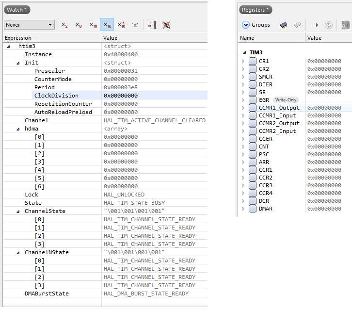

Ich habe ja schon öfter einen Timer verwendet, hat bisher immer
geklappt. Allerdings waren es andere STM32-Typen. Mir ist nicht klar,
warum der Timer hier nicht geht. Die Register des Timers sind alle Null.
Hat jemand eine Idee, woran es liegen könnte?
von Programmierer (Gast)
Takt für den Timer im RCC nicht aktiviert.

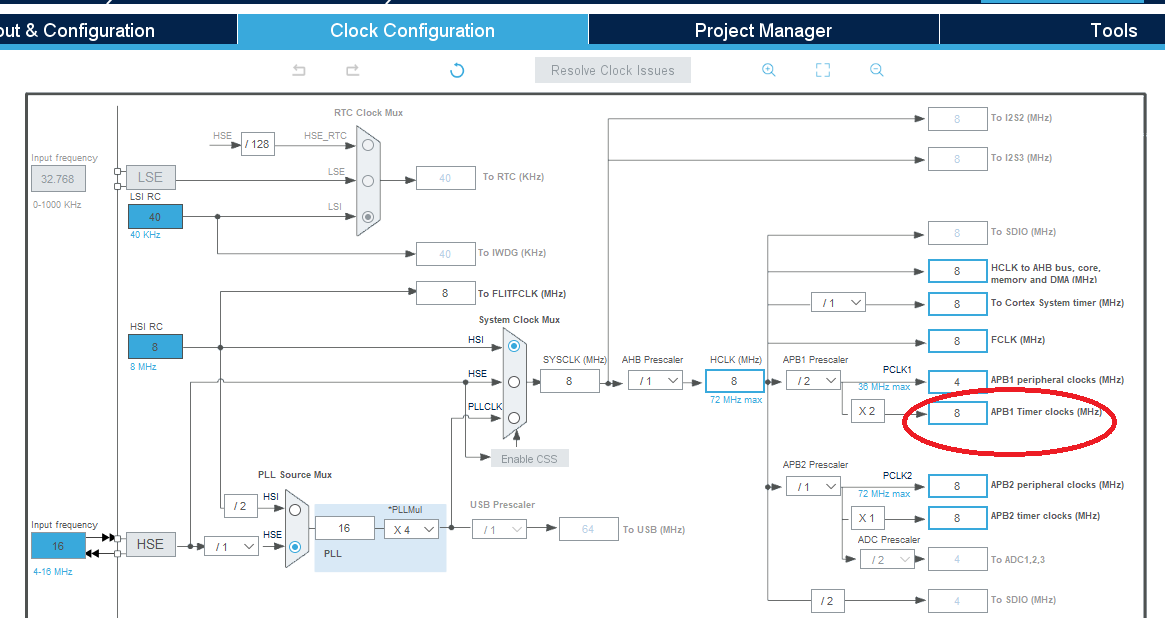

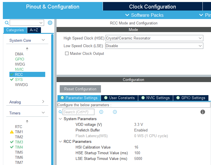

von Martin M. (gga)
Der externe Quarz ist im RCC aktiviert. Aber wo gibt es da eine Option
im RCC für den Takt der Timer (enable)?
Timer Clock wird mit 8 MHz angezeigt. Verwende aktuell den internen
RC-Oszillator (HSI RC) als Taktquelle. Geht damit aber auch nicht.
von A. B. (Gast)
Es sind die Bits in RCC_APB1ENR bzw. RCC_APB2ENR gemeint. Bei jedweder
Peripherie ist das typ. Symptom, dass beim Lesen der Register nur Nullen
herauskommen egal was man vorher heineingeschrieben hat bzw.
hineinschreiben wollte.
