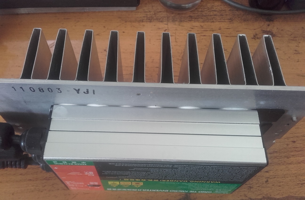

Vielleicht sollte ich trotzdem einen dicken Kühlkörper draufsetzen, ich
habe da noch passende Profile. Nur gesägt müsste es werden.

ich habe einen WVC-600 und einen Hoymiles. Den WVC hatte ich nur einen
Tag lang angeschlossen mit zwei 395 Wp Modulen, an dem heißen 12.08. hat
der auch bis 62 °C gemessen (intern). Der HM bleibt kühler und reagiert
subjektiv schneller, liest man auch in anderen Erfahrungsberichten. Und
der WVC soll intern ein Kühlpad haben wo die Schutzfolie nicht abgezogen
wurde. Habe meinen noch nicht aufgeschraubt, werde ich aber auch mal
nachschauen. Trotzdem bauen da viele Kühlkörper dran damit der nicht zu
früh abschaltet.

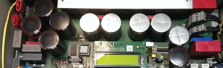

SMA ist in meinen Augen schon lange kein Qualitätsprodukt mehr. Davon
hatte ich schon SO VIELE auf dem Basteltisch, weil irgendwelchen
IGBT-Modulen aus diversen Gründen der Arsch geplatzt war. Und leider
kann man da als nicht-SMA-Fachkraft mit Zugriff auf deren
Servicewerkstatt - falls die sowas überhaupt haben - nicht viel dran
machen, weil so gut wie jedes Mal die komplette Gate-Ansteuerung der
defekten IGBTs mitgerissen wird - und das gründlich, teils mit
verdampften Leiterbahnen. Man kann auch keine dieser Platinen in einen
Testmodus bringen um eine reparierte Gate-Ansteuerung durchzumessen. Es
geht nur alles auf gut Glück zusammenbauen und einschalten, wenn man
nicht jeden Fehler gefunden hat oder der steuernde FPGA was abgekriegt
hat, fliegt einem der Mist gleich wieder um die Ohren. Nöö danke.

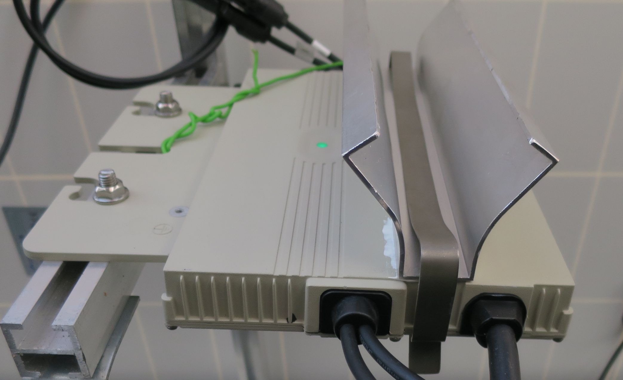

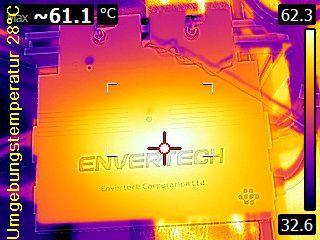

Mein Envertech EVT560 wurde mir bei voller Sonne mit zwei 345W Modulen
auch etwas zu warm, ein Hotspot auf der Oerseite mit 61 °C bei Umgebung
28 °C.
Ich habe dann einen zusätzlichen Kühler darauf geklemmt.

Na ja, wenn es nur um die Anschaffungskosten ginge, würden zwei meiner
billigen WVC-700 immer noch deutlich weniger als ein Hoymiles HM-700
kosten. Es geht aber nicht nur darum, und wenn ich noch einmal vor der
Entscheidung stehen würde - ich weiß nicht.
So ein bisschen Kühlung mit einem einfachen Profil bringt m.E. nicht
viel, denn die Oberfläche sollte schon ungefähr verdoppelt werden (viele
Rippen), strömungsgünstig (senkrecht) angeordnet werden und in gutem
thermischen Kontakt zum Gehäuse stehen. Das ist nicht trivial.
Wenn der Billige zu vorzeitig ausfällt, werde ich wohl etwas Besseres
nehmen. Ist ein bisschen ein Pokerspiel mit den Billigen - kann man
gewinnen, kann man verlieren. Meistens habe ich in der Vergangenheit
gewonnen. Also kein Grund, den Kauf zu bereuen.
> 28 °C.
Da sehe ich keinen Handlungsbedarf.

Bei 40 °C (eine durchaus realistische Umgebungstemperatur auf meinem
Flachdach) wären das dann 73 °C außen am Gehäuse und innen sicher mehr.
Das Gehäuse scheint etwas dünnwandig und führt daher die Wärme nicht
optimal an das Alugestell ab, sonst gäbe es den Hotspot nicht.
Ich weiß ja nicht welche Bauteile an der Stelle verbaut sind.
Bei Elkos reduziert sich die Lebensdauer bei 10 Grad höherer Temperatur
auf die Hälfte. Die Anlage soll für mich noch etwa 20 Jahre halten.
Das Material für den Kühler lag in der Werkstatt herum und hat nur wenig
Arbeit gemacht. Das Profil ist im Betrieb gut warm und führt demzufolge
einige Energie ab. Ein Thermoscan macht aber wenig Sinn, weil es blankes
Alu ist.
Passive Kühlung schadet nie!
Nein, weil die heißen Teile wie Halbleiter und Ferritkern mit dem
Gehäuse thermisch in Kontakt stehen.
Also kann es innen nur kälter sein, als der Hotspot am Gehäuse.
Ich meine in China habe sie in Sachen Elektronik inzwischen
mehr drauf als wir hier in Deutschland und wissen was sie tun.
Und? Schraubt man in China Kühlkörper an und macht Lüfter drauf?
Mir nicht bekannt.
Der WR wird thermisch abregeln, wenn er zu warm wird.
Ich konnte den NTC dafür beim GMI bisher nicht finden.
Vielleicht messen die auch über einen SMD-Transistor oder Diode
die ich nicht entdecken kann.
Möglicherweise gibt es da eine Möglichkeit im µC auf die
ICH keine Zugriff habe.
Und woher weißt du, dass du damit den Elko kühlst?
Vielleicht auch gerade nicht. Der WR macht dann mehr
Leistung als er eigentlich unter den Bedingungen soll.
Ich werde nächstes Jahr einen WR abbauen und die Elkos
kontrollieren. Mal sehen wie die Fristen für den Wechsel
sind. Aber mit 20 Jahren rechne ich nicht. Ich schätze
mal alle 2 bis 4 Jahre?

von Michael K. (michael_k386)
ich habe bei meinem WVC-600 ebenfalls eine starke Erwärmung im Betrieb
festgestellt, der WR hat abgeschaltet (später dann neu gestartet).
Da mich die Ursache interessierte, habe ich vorsichtig den Deckel
entfernt.
Auf der Aluplatte waren kleine Flecken Wärmeleitpaste aufgetragen, die
aber nicht an der Stelle waren wo die Schalttransistoren sind. Luftspalt
zw. Transen und Aluplatte einige 1/10mm. So wurde das natürlich nichts.
Ich kaufte gute Wämeleitpads und schraubte den Deckel mit einem
zusätzlichen Strangkühlkörper wieder an. Seitdem trotz 880Wp
Eingangsleistung kein Problem mehr. Der WR wird nur noch handwarm und
läuft ohne Probleme.
Fazit: Fehlkonstruktion des Herstellers.
von Rainer (go4java)
super, vielen Dank für die Darstellung. Hast du vielleicht Fotos vom
Upgrade und Infos, was man da kaufen sollte - ich würde das auch gerne
machen wollen.
