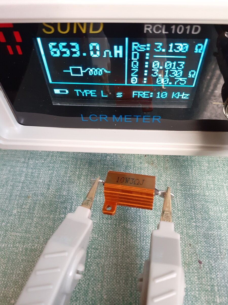

von Randolf Rödel (Gast)
Grummler schrieb:
> Ohne wenigstens einen Schätzwert für den Induktiviätsbelag
> kommt man nicht weiter. Ich würde mal grob von 500nH/m
> ausgehen.
Und wo kommst du hin, wenn du einen Schätzwert für den
Induktivitätsbelag hast?
Ich habe ein Meßgerät für Induktivitäten, siehe Bild im Anhang. Ich
könnte mal die Induktivität an einem kurzgeschlossenen Reststück messen.
Und dann, was mache ich mit diesem Wert???

Randolf Rödel schrieb:
>> ausgehen.
Na, das hast Du doch selbst schon geschrieben: Zur Leitungs-
gleichung ("Telegraphengleichung").
> Anhang.
Hübsch.
Lag' ich doch gar nicht so weit daneben...
> Ich könnte mal die Induktivität an einem kurzgeschlossenen
> Reststück messen. Und dann, was mache ich mit diesem Wert???
Du fragst im Unterforum "HF, Funk und Felder", wie man aus
den Größen Widerstandsbelag, Induktivitätsbelag und Kapazitäts-
belag die Dämpfungseigenschaften einer homogenen Leitung
ausrechnet :)
Das muss über die Leitungsgleichung gehen, aber ich habe das
noch nie gemacht.

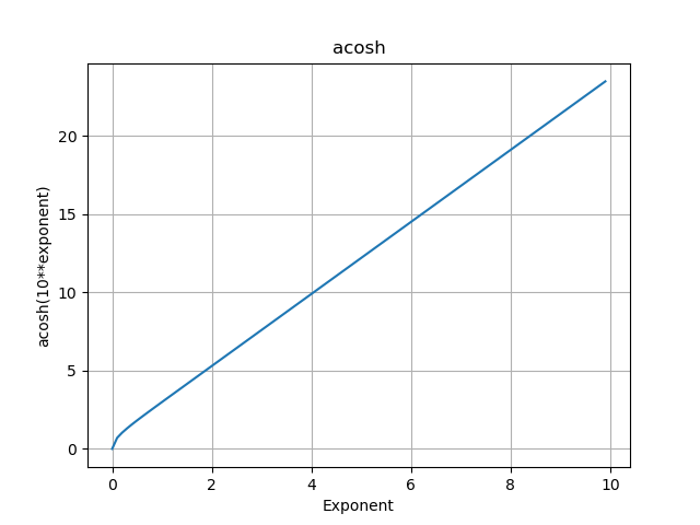

von Xeraniad X. (xeraniad)
OK, im {idealen Fall}  z. B. einer Zweidrahtleitung, Wellenwiderstand:
Demgemäss müsste auch nur das Verhältnis "D/d" (Abstand/Radius) beliebig
erhöht werden, wonach dann auch der Wellenwiderstand weiter steige ?!
> erhöht werden
Naja, so "beliebig" kannst du das gar nicht erhöhen, dass du "beliebige"
Wellenwiderstände damit erreichen kannst. Das liegt an der
arccosh-Funktion. Selbst wenn D/d 10^10 wäre, ist das sich ergebende Z
doch nach wie vor recht überschaubar.
09.09.2022 18:41: Frage, ob Z0 = 376.73... Ohm übertroffen werden kann;
ja; z. B. ab D/d >= 11.591...
  09.09.2022 22:01 dl8dtl: acosh() ist monoton steigend
Die Frage hat sich doch bereits damit erledigt, dass die klassische
Telefon-Freileitung was um die 600 Ω hat.
