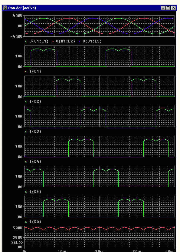

http://www.spicelab.de/m3.htm
Hier der Stromverlauf der AC Seite

Dann nimm den:
http://www.spicelab.de/b6.htm

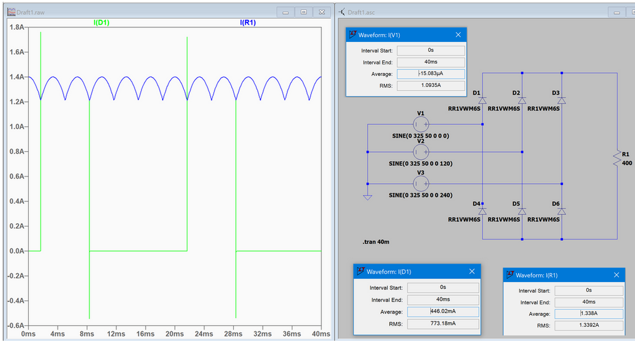

Kannst du auch vor dem Wochenende schon schnell mal per LT-Spice
aufbauen und überprüfen ;-)
Wie schon geschrieben wurde:
mittlerer Strom: I_Diode = 1/3 * I_Last
Effektivwert: I_Diode = 1/Wurzel(3) * I_Last
              I_Phase = Wurzel(2/3) * I_Last
