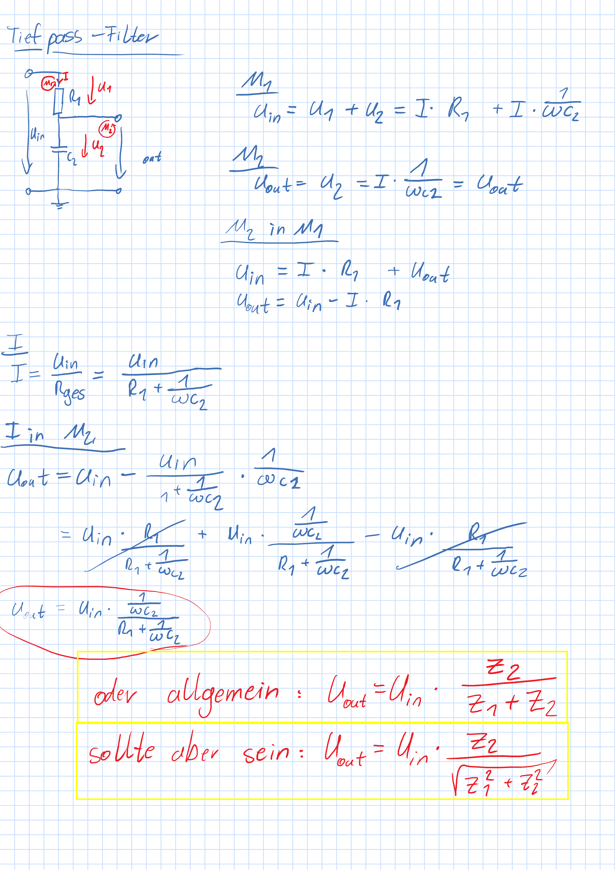

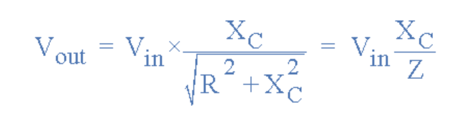

ich versuche gerade den komplexen Spannungsteiler hezuleiten. Die Formel
die herauskommen ist als Bild angehängt.
Nun zu meiner Frage:
Warum muss unbedingt der Betrag des komplexen Gesamtwiderstand verwendet
werden? Warum können die Impedanzen nicht einfach komplex addiert
werden?
Meine Herleitung ist ebenfalls als PNG angehänt. Ich denke es handelt
sich um keinen Rechenfehler (zumindest im einfachen Sinne) sondern eher
eine Missachtung eines Regelsatzes oder fehlen von theoretischem Wissen.
OP #7182651
Es handelt sich nicht direkt um den komplexen Spannungsteiler, sondern
um ein Tiefpass (wie es auf der Rechnugn auch vermerkt ist). Dabei ist
jetzt die Frage der Übertragungsfunktion des passiven Tiefpasses 1.
Ordnung. Warum eben im Nenner der Betrag und nicht wie bei meiner
Rechnung einfach die Summe der beiden Impedanzen steht.
#7182658
> um ein Tiefpass …
Doch. Es ist ein ganz normaler komplexer Spannungsteiler. Den Betrag
musst du dann berechnen wenn nach dem Betrag gefragt ist. Du musst dich
erstmal entscheiden was du überhaupt berechnen willst. Du vermischst
hier die komplexe Spannung u2/u1 mit dem Betrag  |u2 / u1|. Erst da
brauchst du die Wurzel.
