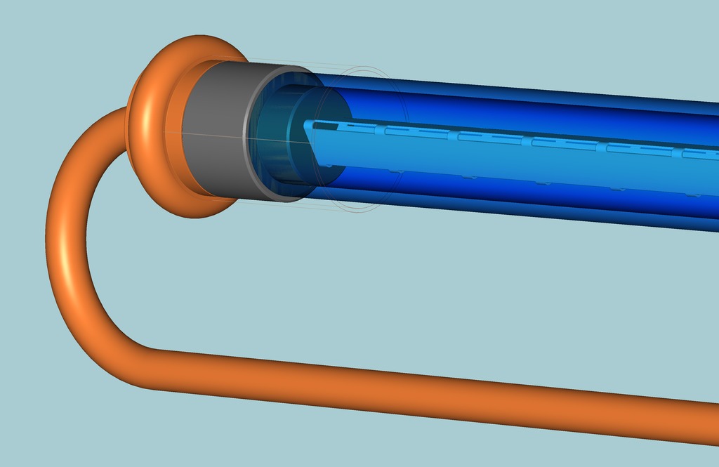

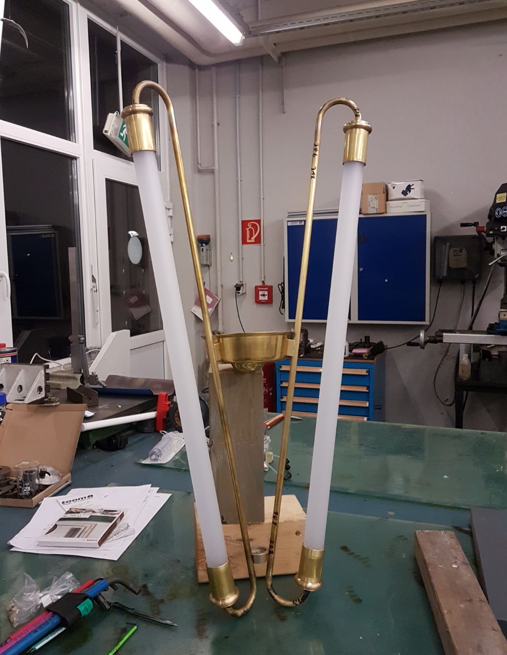

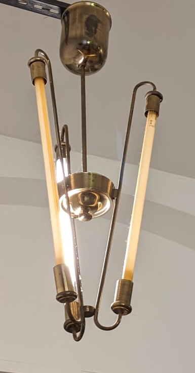

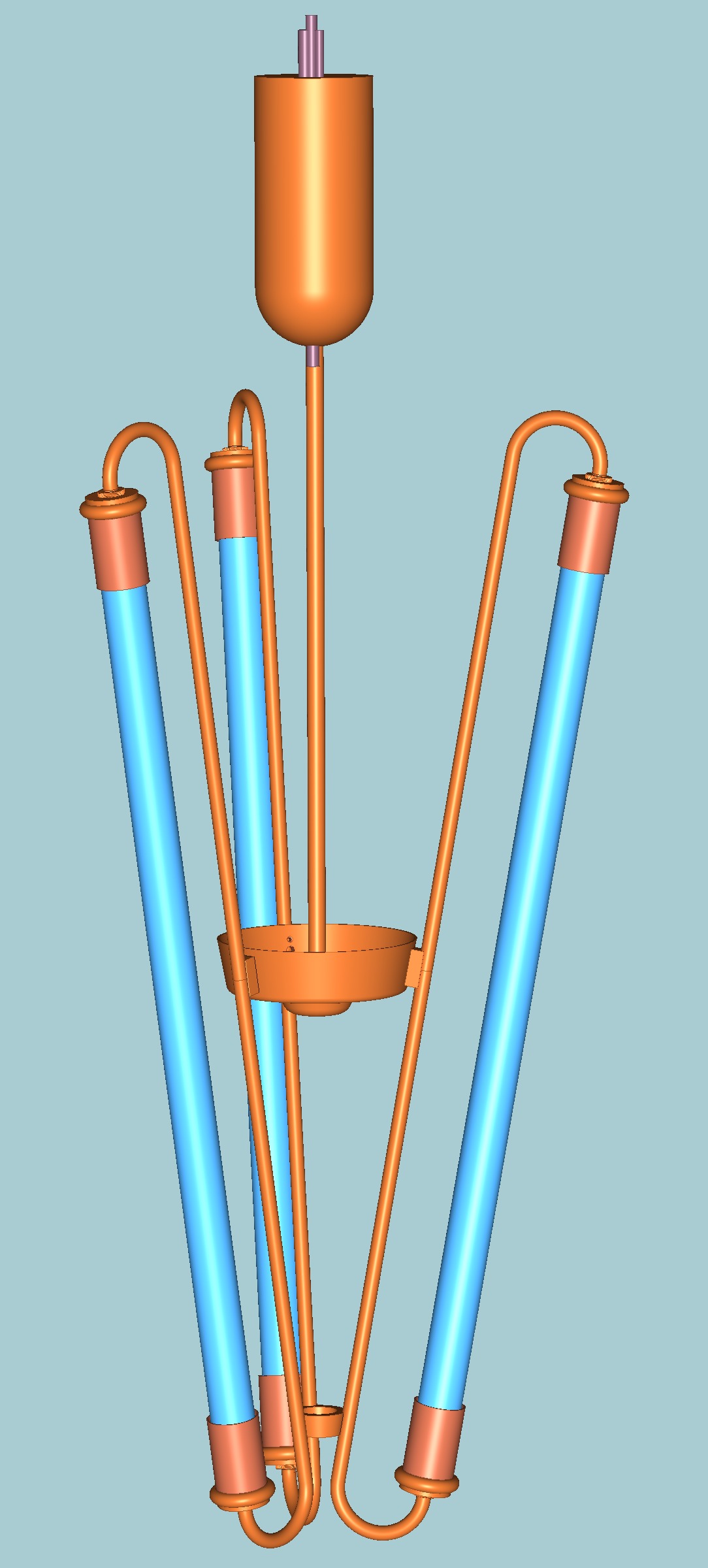

ich baue aktuell eine Lampe im Bauhaus-Stil für meinen Bruder. Statt der
im Original verwendeten Leuchtstoffröhren möchte ich LEDs einsetzten.
Soweit mir bekannt, gibt leider es keine LED-Röhren, die gleichmäßig
360° strahlen und dabei mit einer Spannung kleiner oder gleich 48V
betrieben werden. (Es gibt LED-Filament-Lininenleuchtmittel, aber die
hängen natürlich direkt am Netz.)
Mein bisheriger Plan sah vor drei COB Linien-LED Streifen a 600mm im
Dreieck, also 120°, in einem satiniertem Acrylglasrohr anzuordnen und
damit die 360° zu erreichen. Die Krux dabei ist, dass die Streifen, die
ich bestellt habe, ca. 12W/m aufnehmen und mit 24V Konstantspannung
betrieben werden
(https://www.leds24.com/24v-cob-led-streifen-warmweiss-alle-5cm-teilbar?number=COB20-112)
- bei 9x600mmm macht das insgesamt 64,4W. Für den Esszimmertisch ist das
sicherlich deutlich zu viel.

von Martin M. (bdb)
Thomas K. schrieb:
> weshalb die obergrenze 48V? welche Bedenken hast Du bei höheren
> Spannungen?
Nun ja, im Grunde zweifel ich nicht daran, dass ich in der Lage bin
etwas zu bauen in dem Netzspannung sicher geführt wird. Trotzdem ist es
mir hier lieber nicht durch die gesamte Lampe 230V AC zu fädeln - und da
lege ich mir eben auf das Ganze mit möglichst kleiner Spannung, auf alle
Fälle unter 60V, zu betreiben.
Vielen Danke Max M. (vor allem auch für die Erfahrung in Sachen Abwärme
und gebrauchte Leistung!) und allen anderen, das bringt mich wieder auf
Kurs! Mir scheint ich war etwas zu fixiert, auf die fertigen und für den
Zweck designten Netzteile.
Ich denke, ich probiere das mit der dreieckigen Anordnung erstmal so
aus. Mit nur zwei Streifen ging es auf jeden Fall nicht - und irgendwo
sind mir nochmals 3 Streifen mehr zu teuer (falls das inzwischen
überhaupt noch eine Rolle spielt).
Soweit scheint mir die Homogenität zwischen den 5cm Abschnitten
eigentlich nicht so schlecht - ich sehe zwar bei ca. 20V, wenn die LEDs
gerade mal so leuchten, einzelne Emitter, aber keine krassen
Unterschiede. Auch nicht, nachdem der Streifen eine halbe Stunde bei 24V
angeschaltet war.
Die Reduzierung der Versorgungsspannung auf z.b. 22V finde ich gut. Ich
messe dabei einen Strom von 129mA (2,9W) für den 600mm Abschnitt. Das
macht das Netzteil auch kleiner (wobei ich ein wenig mit dem Gedanken
spiele, ob ich nicht ein kleines Netzteil mit einem ~30VA Ringkern bauen
