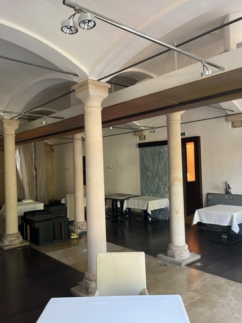

Ein kleines Problem: Hier ist bei einer Leuchte nach 20 Jahren
irgendwas verschmort. (Ich muss mal hinfahren und das Teil ausbauen).
Meine Unterlagen geben nichts mehr her, wo ich die mal bezogen
habe. Da (Im Restaurant), sind ca. 20 solcher Leuchten, deswegen
fällt ein Austausch gegen Ähnliches aus.
Hinweis: Die Stromversorgung (12 V)erfolgt über das Traggestell).
Natürlich wäre es wesentlich einfacher, statt Neuanfertigung
irgenwelcher Komponenten, Ersatzleuchten zu bekommen.
Die Bildersuche hat nichts gebracht.

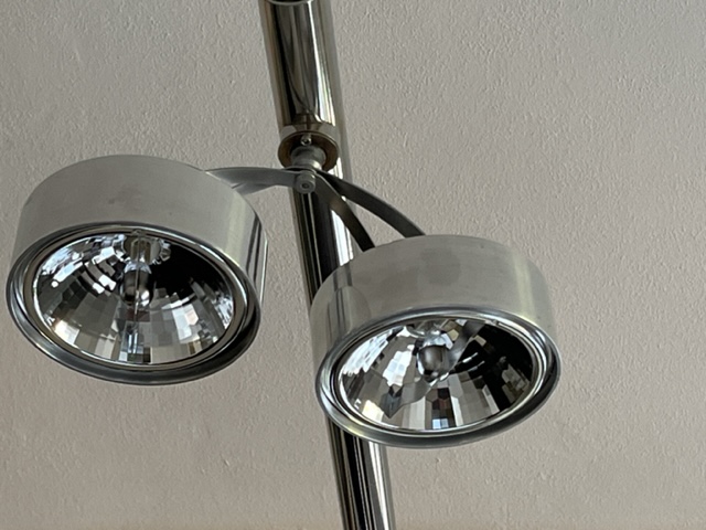

von Gunter Z. (padre)
von Bernd F. (metallfunk)
Gunter Z. schrieb:
> Sieht für mich wie ein PAR36 Leuchtmittel aus,Sockel G53
https://www.gluehbirne.de/Radium-Halogen-Leuchtmittel-Reflektor-AR111-Halospot-Skylight-100W-G53-12V-warmweiss-dimmbar-SP-Spot-6
Gunter, das wird es sein.

von Matthias S. (dachs)
Hmm, ein Elektriker wäre da sicher der bessere Servicemann.
Der hat u.U. auch einige Standardfassungen im Regal.
Die Leuchtenhersteller haben die Fassungen selbst auch nur aus dem
Teileregal.
Das ist immer dasselbe Elend. Erst gibt es leichte Kontaktprobleme,
dadurch wird der Federkontakt warm und verliert seine
Federeigenschaften.
Nachbiegen hilft für max. 1 Woche.
Matthias
von Andrea B. (stromteam)
Die Leuchtmittel haben keine "Fassung", der Anschluß erfolgt mittels
6,3mm Flachstecker oder Ringkabelschuh. Nach 20 Jahren wird wohl beim
Leuchtmittelwechsel eine Leitung vom Gelenk zum Leuchtmittel oder die
Gelenke der Halterung unsanft behandelt worden sein.
von Peter D. (peda)
Das Problem bei solchen Designerlampen ist die Stromzuführung über einen
Bolzen in die 2 Bleche. Irgendwann läßt der Kontakt nach, es wird heiß
und die PVC-Isolierbuchse verschmort.
Ich hatte das auch mal. Ich hab dann Keramikisolierbuchsen besorgt, das
hat dann gehalten.
Stromzuführung getrennt von der Halterung über ein Kabel, mag vielleicht
nicht so stylisch aussehen, ist aber zuverlässiger.
Ich würde auch auf LED-Leuchtmittel umstellen, dann ist der Strom
deutlich geringer bei höherer Lichtleistung. Dabei darauf achten, daß
der Abstrahlwinkel gleich ist.
Bei so einigen Leuchten frage ich mich,
wie man die Leitungen in die Konstruktion bekommen hat.
x-mal verwinkelt und verdreht.
Das was peda sagt klingt sinnvoll.
Schlag denen gleich vor dort LED-Leuchtmittel und ein anderes Netzteil
(12V Gleichspannung) zu installieren, das spart Energie und das Licht
ist angenehmer.
Achte darauf dass man die LED-Leuchtmittel auch dimmen kann. Es gibt
doch LED-Lampen für genau solche Baugröße. Sollte 1:1 austauschbar sein.
