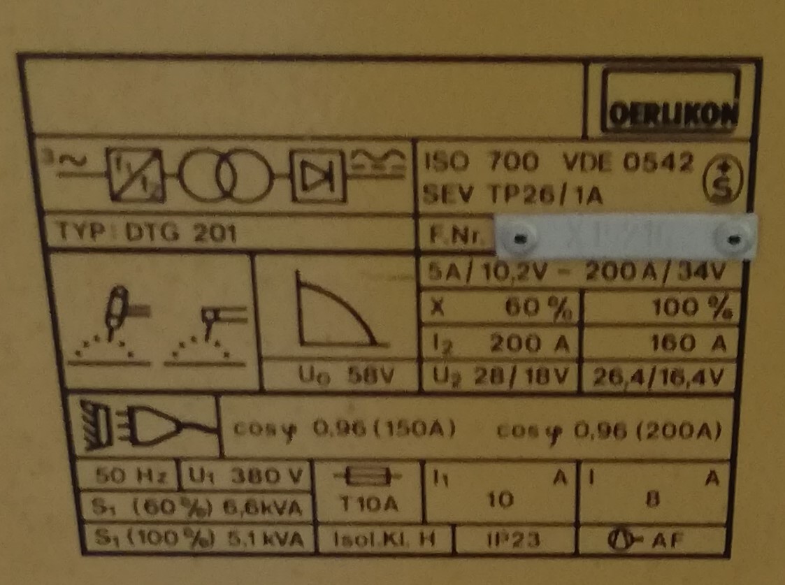

Bin gerade dabei ein altes Oerlikon WIG Inverter-Schweißgerät aus den
80igern  wieder fit zu bekommen. Mir ist beim Öffnen sofort aufgefallen,
dass sämtliche Entstörkondensatoren von RIFA geplatzt sind.
Das betrifft nicht nur sämtliche (ca. 15 Stk.) Y-Kondensatoren vom Typ
RIFA PME 271 Y 40/085/56 0.022µF 250VAC SH Rastermaß 15 auf allen
möglichen Platinen verteilt im Schweißgerät, sondern auch am
Gleichrichtermodul gleich am Anfang hinter dem Hauptschalter die 3 x
RIFA PME 271 M 40/085/56 0.1µF 250VAC SH Rastermaß 20 (gemessen), die
zwischen den drei Phasen angeordnet sind. Das sind dann X-Kondensatoren.
Klassisches RIFA-Problem. Soweit klar.
Allerdings verwundert mich, dass überhaupt zwischen den drei Phasen
Kondensatoren mit 250V Spannungsfestigkeit verbaut wurden? Was soll das?
Auch in den 80igern mit 380VAC wären die doch nicht ausreichend gewesen.

Zum Schweißgerät oder den Kondensatoren? Zu den Kondensatoren finde ich
aufgrund der Insolvenz/Auflösung von RIFA nur die Datenblätter von
Kemet.
Auf den geplatzten Kondensatoren steht aber auch 250VAC drauf.
https://cdn-reichelt.de/documents/datenblatt/B300/KEM_PME271M_DB-EN.pdf
Das Schweißgerät ist ein Oerlikon DTG 201. Typenschild im Anhang
> War das für DE gebaut oder für andere Länder wgn. dem Drehstrom-Netz mit
> 380V~ 3Ph~ u. nicht 220 V~. Da musst du doch selber drauf kommen wie
> sich das erklärt?
Ich nehme an für DE. Es ist auf jedenfall von der
Zwischenkreisüberwachung auf 380VAC konfiguriert.
Verstehe aber deine Aussage nicht. Auch in Deutschland gab es vor 400vAC
Außenleiterspannung früher 380VAC. Entsprechend L-N 230VAC statt 220VAC.

H. H. schrieb:
> Ob die Kondensatoren im Stern oder im Dreieck geschaltet sind.
Achso. Das schau ich mir nochmal genauer an. Bin davon ausgegangen, dass
die Kondensatoren im Dreieck geschaltet sein müssten. Das heißt sie
können auch im Stern geschaltet sein? Dann wäre 250VAC ausreichend,
oder?
