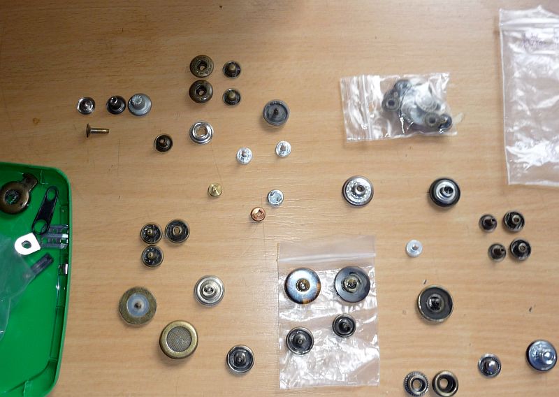

Frage an einen Fachmann für Nieten und Druckknöpfe:
Oft gibts bei Kleidung wie Lederjacken, Jeans, Druckknopfhemden oder
Taschen Ersatzbeutel mit Nieten oder Druckknöpfe. Gibt ja nicht nur eine
einzige Größe und die eine einfache Presszange aus verzinktem Blech ausm
Baumarkt taugt nur für Pappe und verbiegt sich.
Der Knopf/Niete soll ja beim Verpressen oder Vernieten nicht kaputt
gehen.
Wie wird das bestimmt und was könnte als Notbehelf dienen -
Splinttreiber?
"Punch Kit" hab ich gefunden, doch wie heißt das richtige Werkzeug auf
Deutsch.  Da gibts Knopfaufnahmen / Schlagbolzen mit mehr oder weniger
gebogenen Spitzen oder auch Zangen, wo gibts gute Infos?

Ich vermute mal du meinst eine Nietenzange. Bei Kleidung auch Ösenzange.
Gibt es in zig Ausführungen:

Danke, auch (Hand-, Druckknopf-) -Presse, -Stanze u.a.
Die Einsätze gibts in Abstufungen von halben und ganzen mm bzw, z.B auch
9,5 mm
Anleitungen:
https://blog.pethardware.com/de/wie-werden-die-druckknopfe-genietet/
hier eine Handpresse von Stocko:
irgendwie komm ich mit einem Formwerkzeugset weiter, bei den Knöpfen muß
ggf. ein Leder unterlegt werden.
