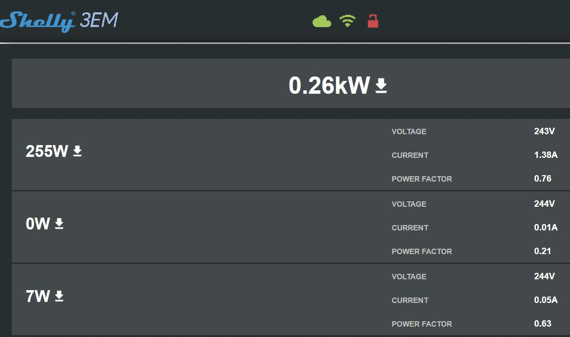

von Martin S. (martinst)
von Achim (Gast)
Martin S. schrieb:
> Ein Shelly 3EM könnte das:
> https://shop.shelly.cloud/shelly-3em-wifi-smart-home-automation
Mit Stromwandler 120A? Der mißt bei dem kleinen Strom von 1-2 A ja

von Alt G. (altgr)
> sicherlich viel Mist.
Also meiner misst bis auf 0.01A recht genau. Hat aber 50A wandler glaub
ich.
von Chris K. (kathe)
Martin M. schrieb:
> Alternative wäre Messung von Spannung und Strom und Ausmessen der
> Phasenverschiebung zwischen Spannung und Strom. Daraus dann Wirkleistung
> berechnen. Leistungsmeßgerät wäre mir lieber
Alt G. schrieb:
> ich.
Rechne mal nach 0.01A * 244V sind nie und nimmer 0W.
Der To hat wegen dem Motor auch noch eine Phasenverschiebung zu
beachten.
von Alt G. (altgr)
PF haste gesehen? Muttu einrechnen.
Bei Rundung auf 1 Stelle vor dem komma sind das bei 0,49W noch immer
0,002 A bei 244V rechnerisch.  Genauigkeit 0,002 A vs 0,01A ist doch ein
riesen Faktor. OK meine Rechnung ist auf die schnelle resitiv.
beachten.
Wie geht der Shelly mit der Phasenverschiebung wirklich um und was
rechnet der Shelly intern obwohl er nur 0W anzeigt.
