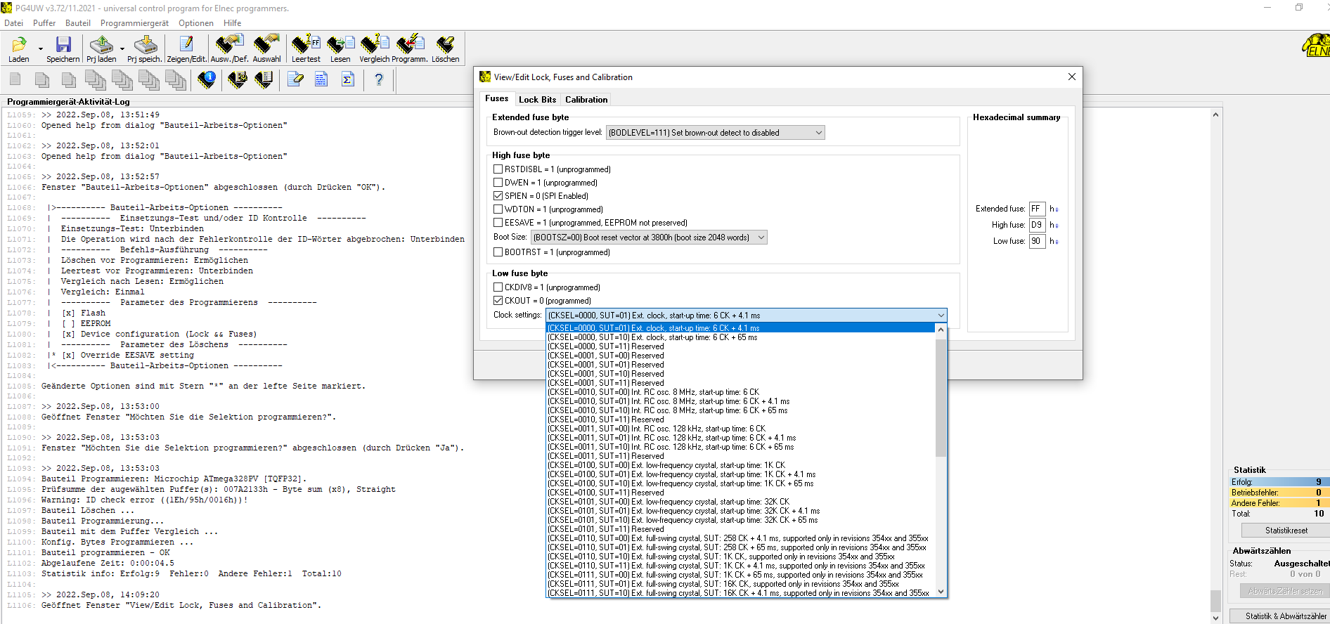

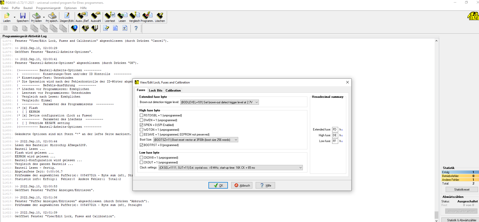

Ich habe mal einen Screen Shoot von den Einstellmöglichkeiten in der
Brennersoftware des Elnec beigefügt.
Du hast schon die richtige Ecke da unten aufgeklappt, du musst aber noch
weiter runterscrollen. Full Swing Crystal, 258CK +65ms Startup ist
normalerweise der richtige Modus für den externen Quarz.
CKOUT braucht man im Normalfall übrigens nicht.

von Holger M. (derholger)

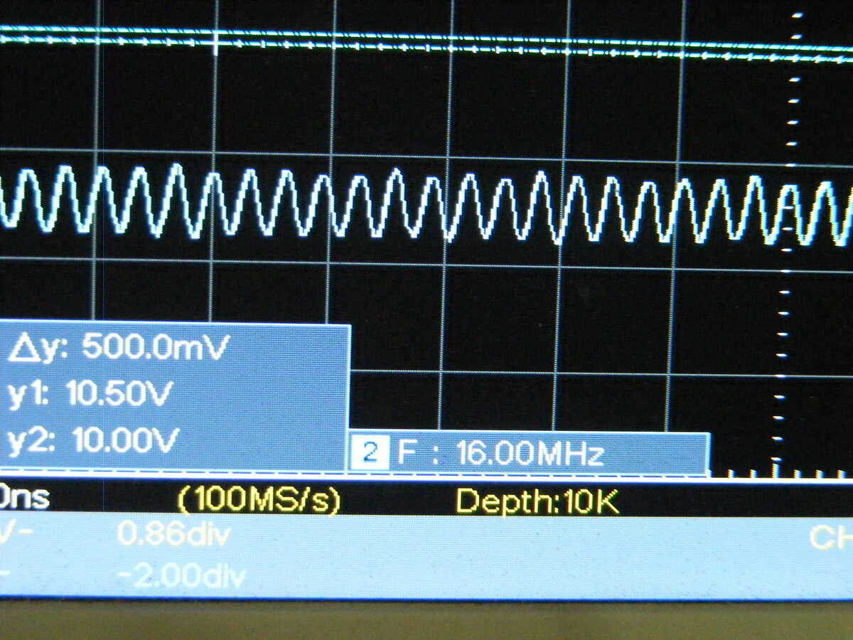

Bingo! Jetzt läuft er mit 16MHz. Konnte ich mit Oszi am Pin PB0 (CKOUT)
sehen.
Aber: jetzt läuft das Programm nicht mehr. Das werde ich heute aber
nicht weiter verfolgen, morgen ist auch noch ein Tag!
Danke Matthias für deinen TIPP. Das war der Punkt!
Ich werde berichten...

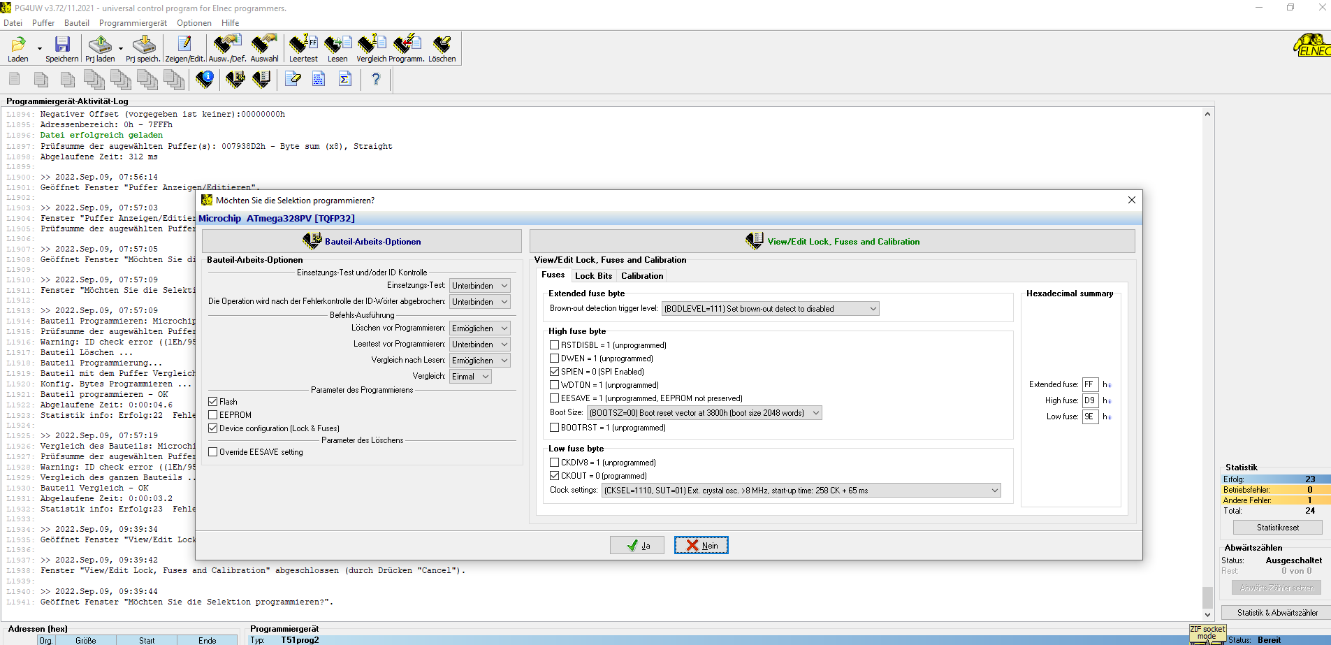

Wie gestern Abend bereits berichtet, arbeitet jetzt zwar der Oszillator
mit 16MHz, aber das Programm wird nicht mehr ausgeführt. Auf dem Screen
Shot ist die jetzige Einstellung der Programmer Software zu sehen, mit
welcher der Atmega programmiert wurde.
Oszi- Bild zeigt den Pin PB0, welcher den Takt mit ausgibt (CKOUT
gesetzt)
Ooops, da ist einmal zuviel Screeshot, sorry

von BoomBoomMagic (Gast)
Wie vermutet , an Hand der Bilder falsche Fusebit !
Du hast nen Quarzoszillator anstatt Quarzresonator mit Kondensator
eingestellt.
Dann besorg dir man jetzt nen Oszillatorquarz :-)

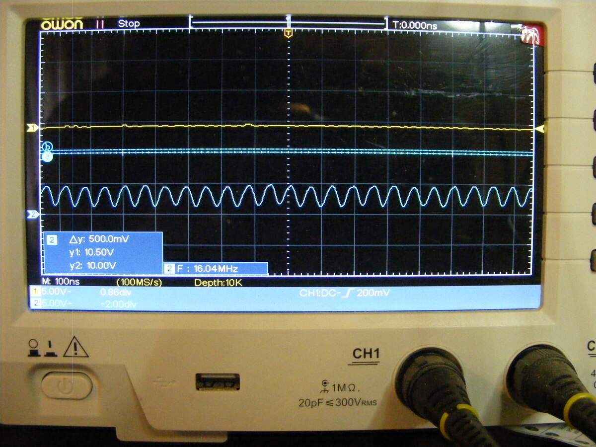

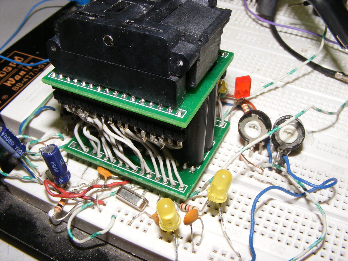

Nun habe ich mich gestern ganztägig dieser Problematik gewidmet.
Letztendlich habe ich einen Uno (der mit dem 328 im DIL28 Gehäuse auf
IC- Fassung) mit meinem Programm gebrannt, diesen dann mit dem Elnec
ausgelesen und so die Fuse- Einstellungen sehen können, wie sie die
Arduino- IDE mit einstellt. Mit dieser ausgelesenen Datei konnte ich nun
auch den Atmega 328P im TQFP- Gehäuse (im Adapter >>auf DIL28) brennen.
Also hier auch die gleichen Fuse- Bits gesetzt (habe ich anschließend
kontrolliert!). Im Testaufbau des Steckbords funktionierte der 328 aus
dem Uno auf Anhieb, Quarzfrequenz ziemlich genau 16MHz. Bild davon oben.
Anders der 328 im Adapter TQFP32. Läuft nicht und die Frequenz (mittels
CKOUT auf Pin PB0 ausgegeben) zeigt seltsame Verhaltensweisen. Siehe
Bild. Ich kann das eigentlich nur deuten, dass hier die Zusammenarbeit
Quarz- interne Oszillatorschaltung nur fehlerhaft funktioniert.
Vermutlich stellen die Leitungen des Adapters eine zu hohe kapazitive
Last dar, der Oszillator schwingt nicht richtig. Habe auch schon die 22p
Kondis gegen 10P getauscht>> das gleiche Ergebnis. Fazit für mich:
Programmieren geht, die richtigen Fuse Bits habe ich auch gefunden,
Schaltung mit diesem Adapter funktioniert auf diese Weise leider nicht.
Ich werde demnächst eine Probeplatine fertigen und den TQFP direkt
aufsetzen.
Achso, die Fusebits: siehe letztes Bild, Extended Byte 0xFD, High Fuse
Byte 0xDE, Low Fuse Byte 0xBF (ohne CKOUT)

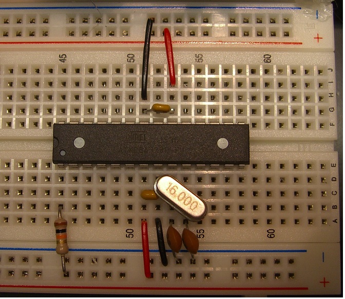

von Stefan F. (Gast)
Diese Steckbretter haben recht hohe Kapazitäten zwischen den
Kontaktleisten. Einige Leute haben hier berichtet, dass ihr Quarz darauf
nur ganz ohne zusätzliche Kondensatoren stabil lief.
In deinem Bild ist der linke Kondensator nicht mit dem richtigen GND
verbunden. Beide Kondensatoren gehören zusammen an den selben GND Pin
des Mikrocontrollers, und zwar über den kürzest-möglichen Weg.

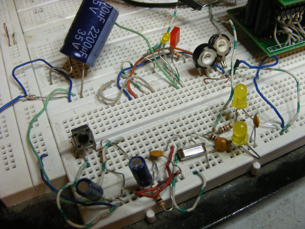

Die sind über die untere Leiste mit GND verbunden. Meinst du, dass sie
im gleichen Loch gesteckt werden müssen? Mit 51ern habe ich bis 24MHz
noch nie solche Probleme gehabt. Da ist der Aufbau identisch.
Wie sind diese periodischen Störungen (Oszillografenbild) zu erklären?
von OMG (Gast)
Holger M. schrieb:
> Naja, der im DIL Gehäuse lief aber ohne Probs. Daher würde ich das
> Steckbrett erst einmal ausschließen
Wenn ich deinen Steckbrett-Aufbau sehe schliesse ich erst mal
gar überhaupt nichts aus. Da braucht man eigentlich nicht
weiter diskutieren.
Kurze Leitungen sehen so aus
von OMG (Gast)
Auch in diesem Aufbau ist das nicht optimal gestaltet. Die Masse
der Lastkapazitäten gehört möglichst direkt an den Massepin des
Controllers angeschlossen und nicht an die allgemeine Masseschiene.
Adapter hin oder her - sowohl der Quarz, als auch Bürde- und
Abblockkapazitäten gehören dicht an den Chip und nicht über Drahtverhau
nach ein paar cm Länge halbherzig verkabelt.
Der Sinn von TQFP ist ja nicht nur Geldsparen, sondern auch kürzeste
Wege. Ausserdem hat das TQFP Gehäuse mehr Anschlüsse für VCC und GND,
die nicht ignoriert werden dürfen - alle müssen angeschlossen werden.
Ja, das wäre besser. Doch Selbst das wäre nicht optimal, wegen der
Kapazität der Steckkontakte. Eigentlich müsste man die beiden Pins hoch
Sorry, wenn es nicht so exakt gesteckt ist, aber der Adapter nimmt fast
die gesamte Breite des nutzbaren Steckplatzes ein. OK, werde versuchen,
das nochmal etwas günstiger zu stecken. Eventuell könnte ich die
Steckleisten des Adapters verlängern, so dass unten mehr
Bauteilefreiheit entsteht.
von EAF (Gast)
Für die Zukunft:
Die Fuses sind in der betreffenden boards.txt aufzufinden.
Ist vielleicht kürzer, der Weg.
EAF schrieb:
> Für die Zukunft:
Danke, das wusste ich  noch nicht
Da hängen viel zu lange Leitungen an den relevanten Pins
von OMG (Gast)
Ja, grausam, und aus der Sicht des Elektronikers völlig
grobschlächtig und unangepasst.
Immerhin gibt es ja von Atmel Empfehlungen wie man die
Controller korrekt in der Minimalbeschaltung betreibt.
Warum steckst du das ganz Ding nicht eine Reihe weiter (nach rechts
oben) auf dein Steckbrett? Dann passt es viel besser, weil dann die 5er
Steckbuchsen mehr Abstand zueinander haben.
Um das ganze jetzt abzuschließen. Ich habe die Tipps soweit möglich
umgesetzt, die Verbindungen gekürzt, Kondensatoren direkter gesteckt.
Gleichzeitig habe ich die Anschlüsse des Programmers verlängert, so dass
er unterhalb einige Bautelefreiheit gewähren kann. Damit hat es nun
funktioniert. Es zeigt, dass es wirklich in Bezug zum Quarzoszillator
hier auf diese Maßnahmen ankommt. Eine Platine muss dementsprechend auch
layoutet werden. Aber das ist ein anderes Thema. Ich möchte mich bei
allen Tippgebern bedanken!
