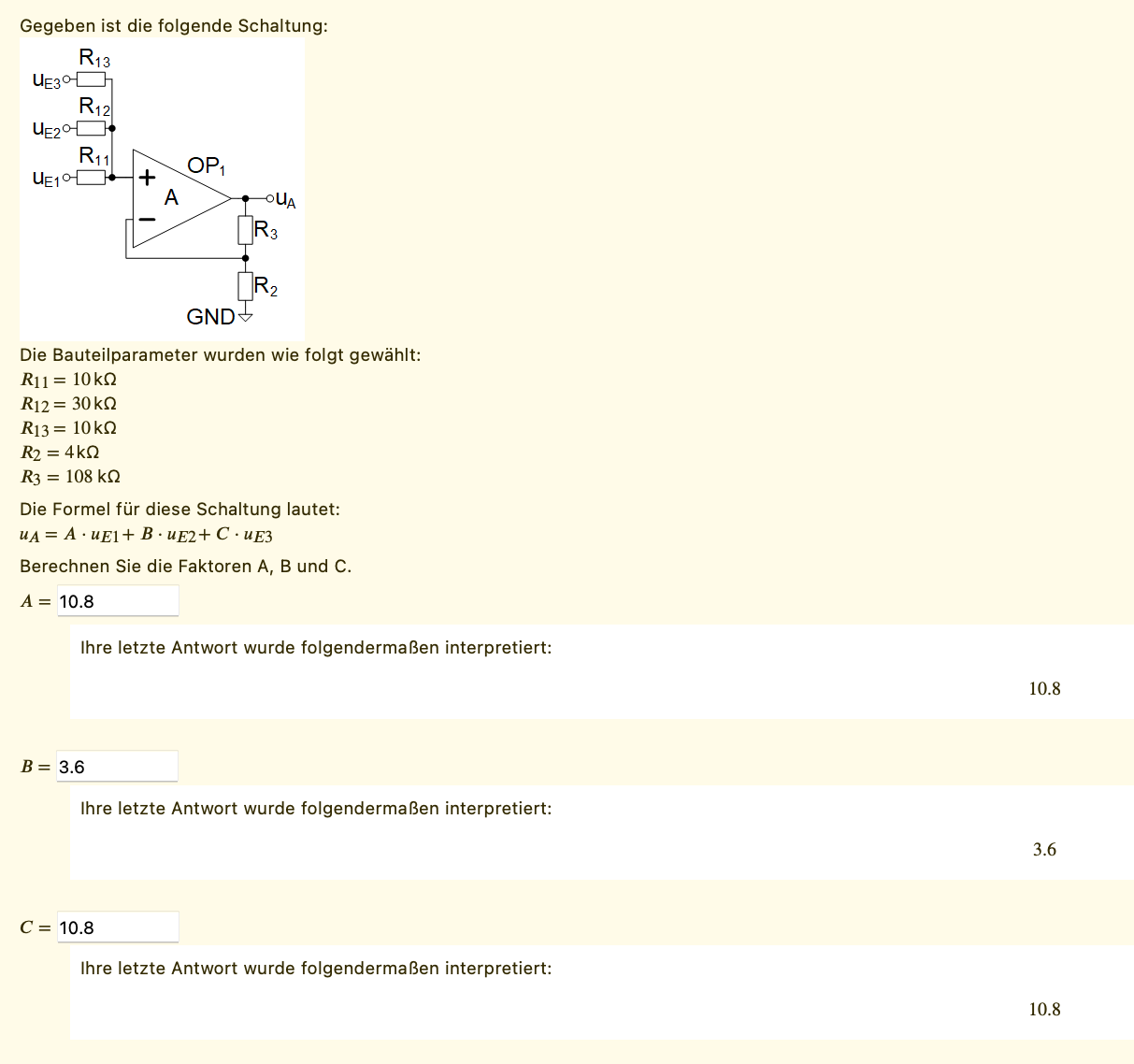

sind meine berechneten Werte für A, B, C richtig?
Ich habe immer R3 / R1x gerechnet, jeweils für die einzelnen
Teilspannungen am Eingang...
Es würde mir sehr helfen, wenn sich da mal jemand drüber schauen
könnte...

Johann schrieb:
> Hallo,
Zwei der Faktoren sind zwar gleich, die Beträge stimmen aber nicht.
Faktor A:
Du legst 1V an Ue1 an. Die anderen zwei Eingänge kommen auf Masse bzw.
0V. Es ergibt sich ein Spannungsteiler, R11 in Reihe mit R12||R13.
Spannung am + Eingang des OPV berechnen. Diese Spannung multipliziert
mit dem Verstärkungsfaktor des OPV (1 + R3/R2) ergibt A (=12).
#7185700
Die Rechenfaulen nehmen daher den invertierenden Summierer. Dann hat man
eine virtuelle Masse, d.h. die jeweils anderen Eingänge gehen nicht in
die Rechnung ein.
Das ist besonders vorteilhaft, wenn man die Summierfaktoren nachträglich
noch ändern muß. Auch hat man kein Übersprechen mehr in die anderen
Eingänge.
Mit einem 2-fach OPV kann man ja den Ausgang nochmal invertieren.
