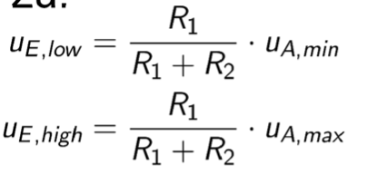

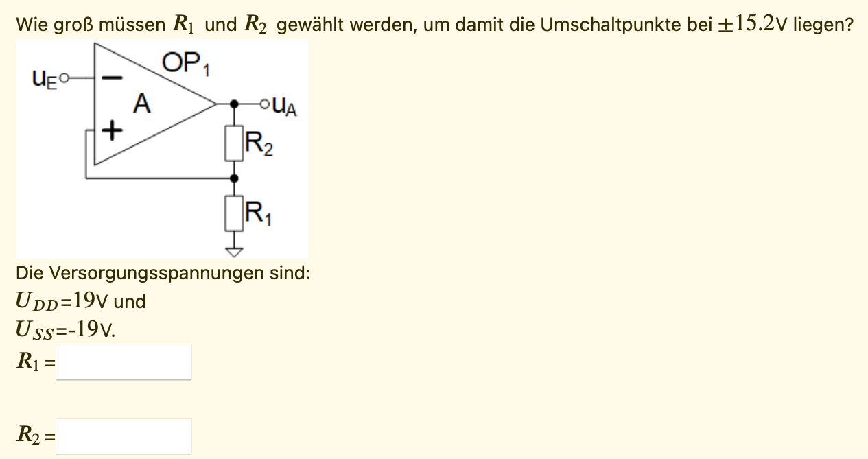

bei dem invertierenden Schmitt-Trigger habe ich leider keinen Ansatz,
wie man auf die Widerstandswerte kommt..
Ich habe zwar Formeln dafür gefunden, aber trotz Umstellen und
ausprobieren komme ich nicht auf die gesuchten Werte...

Die absoluten Werte der Widerstände sind mit der Aufgabenstellung auch
nicht zu bestimmen, nur das Verhältnis. Und auch dabei muss man
annehmen, dass UAmin und UAmax jeweils die Rails erreichen.
Nimm also an, dass diese beiden Spannungen +19V und -19V sind. Und dann
nimm noch einen Widerstandswert an - z.B. R2 = 10k (R2, weil der nur
einmal in der Gleichung vorkommt und sie deshalb etwas einfacher
umzustellen ist).
Dann nur noch ein wenig Algebra ...

Vielen Dank, das war die hilfreichste Antwort bisher!
Wenn man R2 = 10.000 Ohm setzt, habe ich für R1 = 40.000 Ohm raus.
Stimmt das?

Die Lösung R1 = 15 kOhm (für 15,2 V) und R2 = 5 kOhm Poti (für alle
Unwägbarkeiten zwischen 0 und 4 V) springt jedem in's Auge.
Außer dem TO.
Wenn dann UAmax und min symmetrisch und stabil wären, fällt sogar
HildeK's Algebra weg. (Anderenfalls nützt die Algebra aber auch nix.)
Gute Nacht.
Gast #7185546
> Stimmt das?
Ja.
Wenn du andere Werte in Musterlösung hast, dann muss zumindest das
Verhältnis R2:R1 = 1:4 stimmen - und dass der Komparator am Ausgang an
die Rails kommt.
