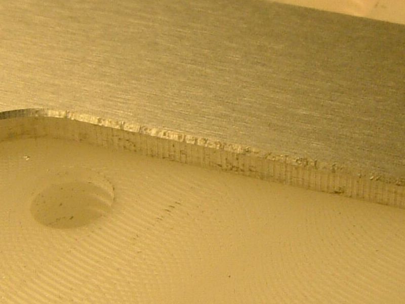

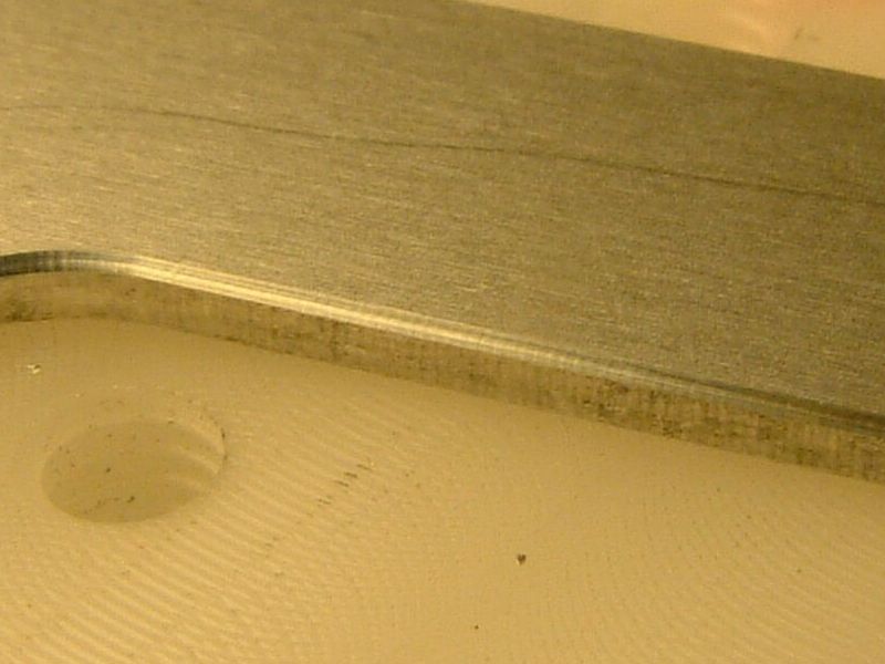

1.5mm Frontplatten-Alu (eloxiert, einseitig foliert, Legierung keine
Ahnung) musste gefräst und gefast werden. Der Fräser für die Kontur war
schon etwas stumpf, hatte keinen neuen. Abschließend wurde noch eine
Fase gefräst und nur um die soll es hier gehen.
Im Gegenlauf wurde die Oberfläche rau, im Gleichlauf wie geleckt, siehe
Bilder. Werkzeug war ein neuer VHM-Fasenfräser (Einschneider), die Fase
ist ca. 0.2mm, Bearbeitung trocken, alle Parameter identisch.
Hat jemand eine Erklärung?
Horst
Gast #7185627
Beim Gegenlauf werden die Späne in Vorschubrichtung ausgestoßen und
geraten teilweise wieder unter den Fräser und verschmieren dann bei Alu
mal gerne. Insbesondere bei so undefinierten Alumetallen für
Frontplatten oder ähnliches.
Gast #7185685
mit was fährst du denn? Werkzeugdurchmesser, 1, 2, 4 Schneiden?
Drehzahl? Schmierung?
Wenn dein Fräser so stumpf ist, das er im Gegenlauf Späne wieder
unterschmieren kann könnte ich mir so ein Bild vorstellen. Erst rech
wenns trocken läuft. Hast du mal versucht mit der Drehzahl zu spielen?
Ich würde versuchen weit höher zu gehen, wenn es das Poti noch nicht
ganz am Anschlag ist und etwas schmieren, MMS wenn möglich.
Gast #7185790
Du hast eben miese Führungen.
Beim Gegenlauffräsen sieht es dann immer mies aus.
Um so besser die Führungen werden, desto weniger werden die
Unterschiede.
Gleichlauf ist aber ohnehin immer zu bevorzugen siehe obige Erklärung.
Gast #7186283
> Unterschiede.
Aber nur wenn wenn die Vorschubspindel spielfrei ist.
Ansonsten kanns passieren dass es einem das Teil in den Fräser zieht &
den Fräser lädiert
