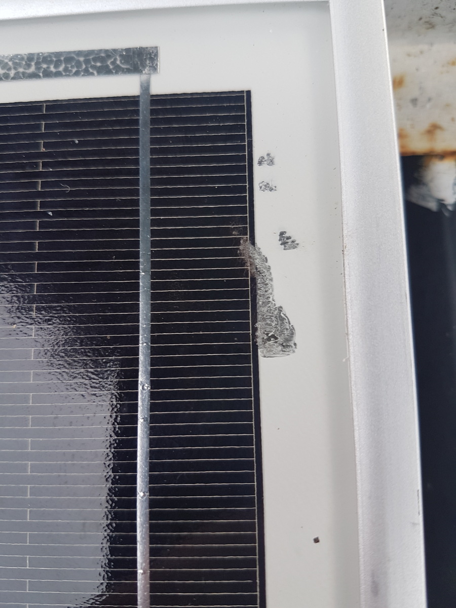

Moin in die Runde,
ich bin beim Bohren am Rahmen eines Solarpanels abgerutscht und habe
ganz außen wohl eine Zelle beschädigt (ja ich weiß, das war dumm...).
Die Beschädigung ist von unten passiert, der Kunststoff ist also
verletzt worden, der Riss ist ca. 1,5 cm lang. Das Glas ist heile.
Kann mir jemand sagen, ob das Panel damit hin ist oder ich es weiter
nutzen kann? Es liefert Strom und die Leerlaufspannung scheint in
Ordnung zu sein.
Vielen Dank für die Hilfe!

Du musst das Loch ordentlich flicken. Es wird voraussichtlich das erste
Panel werden, das vorzeitig ausfallen wird. Wenn es Deine Anlage sein
sollte, kannst Du diese weiter nutzen. Das Panel kommt an die Stelle, wo
Du das am leichtesten später mal weggbauen oder austauschen kannst.

Problem ist, dass sich unterschiedliche Materialien unterschiedlich
ausdehnen. Ob bei +70 oder -15 Grad Dein Reparaturkleber geeignet ist???

Die Leiterbahn ist sichtbar beschädgit, damit ist der Stromfluss
unterbrochen und man kann einen Teil der Energie nicht nutzen, weil
schlechter angebundene Teilflächen dann den Strom mehr querleiten, was
den Widerstand erhöht. Das ist insoweit kein Problem, als dass die
Flächen einer Solarzelle eh keinen konstanten Strom liefern.
Dein Problem ist primär die Verletzung der Oberfläche und die Gefahr,
dass Feuchtigkeit eindringt. Ich würde den Hersteller fragen, was er
empfiehlt. Es kann sein, dass du einfach ein neues Glas draufmachen
musst. Oder du nutzt eine wetterfeste Folie für die kaputte Stelle.
Eine große Fläche mit Folie zu bekleben ist im Übrigen kontraproduktiv
für die Leistung, weil die kräftig reflektiert, was von der Seite kommt.
Das musste ein Kollege lernen, der seine Beschichtung besser gegen Hagel
sichern wollte.
Dann noch eine Bemerkung: Die Spuren zeigen, was du falsch gemacht hast:
Einen zu großen Bohrer, der zu stumpf war. Besser: Abkörnen mit
Schlagkörner, dann eine kleines Loch bohren, z.b: 4mm (die Bohrer sind
schon ziemlich stabil) und dann aufbohren mit jeweils 2mm Steigung. So
sollten das Anfänger machen, die keine Bohrerfahrung haben und in der
Lage sind, mit ausreichender Kraft die Maschine sauber gerade und ruhig
zu halten.
Ansonsten bersorge man sich einen Stufenkegelbohrer. Der reicht zum
einmaligen Vorbohren.

Teste die Zelle ob sie überhaupt noch geht! Wenn nicht, draimal laut
Shice schreien und richtig richtig dolle ärgern. Dann entsorgen.
Kommt strom raus?
Gute Sache.
Einen guten Heizkleber mit etwas (sehr wenig!)Verdünnung auflösen damit
er besser läuft. Dann richtig warm machen das er dünnflüssig ist.
Achtung hier besteht übelste Feuergefahr. Also nicht bei der Cheffin auf
dem Herd rumdoktern.
Behandlungsfläche abkleben. Mit Schaumstoffklebe damit man eine Art
Scharlung hat. Ausgiessen und Daumen drücken!
Wer richtig Penunzen hat nimmt natürlich Silkon oder Epoxit.

Professionelle Verwendung mit Gewährleistung hat sich natürlich
erledigt.
Ob das Panel für den Eigenbedarf, Bastelei weiter genutzt werden kann,
kann hier auch niemand wissen.
Eine Vergleichsmessung mit einem unbeschädigten Modul gibt Aufschluss
über den aktuellen Status. Leerlaufspannung ist wenig aufschlussreich,
Kurzschlussstrom ist wichtig.
Zeigen sich dabei nur geringe Abweichungen würde ich den beschädigten
Bereich versiegeln (weils hier eh herumsteht, z.b. Plastik70, mehrere
Schichten) und hoffen daß Feuchtigkeit keinen weiteren Schaden
anrichtet.

Schmier über die verletzte Stelle Silikon darüber, denn Feuchtigkeit
und Sauerstoff sollten nicht an die Einzelzelle kommen...
Auch mit normalem Uhu ist das möglich, KEINEN tropffreien nehmen!
> Ordnung zu sein.
Dann passt es ja!
Benutze es weiterhin...
