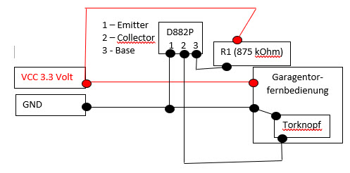

Hallo Zusammen
Es geht um die Schaltung welche ich dem Beitrag als Bild angehängt habe.
Kurz zusammengefasst möchte ich meine Garagentor-Fernbedienung durch
einen ESP8266-01 mit einen Transistor (NEC D882P) mit dem Wlan
verbinden.
Die Fernbedienung funktioniert so, dass wenn man den Knopf drückt wird
dieser auf GND gezogen (also recht simpel würde man meinen).
Ich habe jetzt einfach die GND-Seite der Fernbedienung (und Knopf) mit
dem Emitter des Transistors verbunden.
Die andere Seite des Knopfes hängt an der Collector-Seite des
Transistors.
Die Basis wird über einen 875 kOhm Widerstand an 3.3 Volt angeschlossen
(Versuchsweise ohne ESP).
Den Widerstand für die Basis errechnet sich aus den 80 Mikroampère
welches die Fernbedienung gemessen am Knopf verbraucht.
Jetzt mein Problem:
Es funktioniert nicht (welch ein Wunder? :-)) mit dem Transistor, wenn
ich die Basis HIGH (3.3 Volt dazwischen Widerstand) setze.
Hänge ich das Kabel welches am Collector hängt direkt an GND
funktionierts und das Tor öffnet sich.
Ebenfalls funktioniert grundsätzlich die Transistorschaltung wenn ich
statt des Knopfes einfach eine LED verwende...
Wahrscheinlich liegt die Lösung nahe, aber leider zeigt sie sich mir
nicht.
von H. H. (Gast)
Mist gemessen! Nimm einige wenige kOhm.
von MaWin (Gast)
875 KiloOhm ? Was soll damit funktionieren, das sind satte 3uA, dazu
sagt man ausgeschaltet.
Gehen wir mal davon aus, dass der Knopf der FB wirklich mit einem
Anschluss an Masse hängt und du die 3.3V wirklich aus der Fernbedienung
bekommst, dann müssen deine gemessenen 80uA noch lange keine 80uA sein,
der Taster könnte auch impulsweise z.B. mit 1mA abgefragt werden, denn
Taster brauchen oft einen Mindeststrom, und dein Multimeter zeigt nur
den Mittelwert.
Zudem ist der 3A Leistungstransistor 2SD882 selbst gesperrt
ICEO
 Collector cut-off current
(IB = 0) VCE = 30 V 100 µA
noch bis zu 100uA durch. Er ist die falsche Wahl.

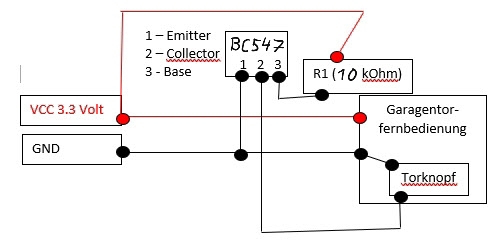

Nimm einen BC547 und 27k an der Basis.
von Michael M. (Firma: Autotronic) (michael_metzer)
Mindestens jedoch 2k7. Funktionieren wird es aber auch mit 10k bis 47k
an der Basis.
von H. H. (Gast)
MaWin schrieb:
> ICEO
Das wäre aber ein ausgesprochen schlechtes Exemplar.
von Lukas G. (lukas_g858)
Vielen Dank für eure Antworten!
Es hat sich unterdessen gelöst.
War ein typischer Error 30 :-/
Ich habe parallel eine LED noch angehängt gehabt um zu prüfen ob der
Transistor schaltet.
Offensichtlich hat durch den höheren Stromverbrauch der Transistor nicht
voll aufgemacht, was dann dazu geführt hat dass der Schalter nicht als
LOW gewertet wurde...
Ohne die LED gehts.
Viele Grüsse
